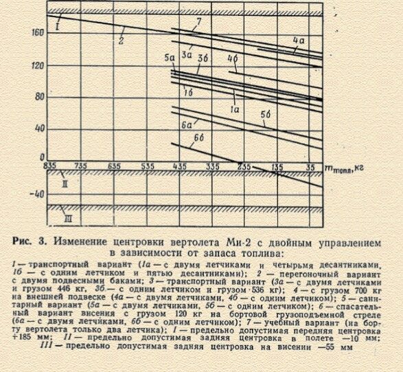

Вот график из рлэ Ми-2
Максимальное количество топлива .........835 кг.
    99,7 КБ · Просмотры: 230

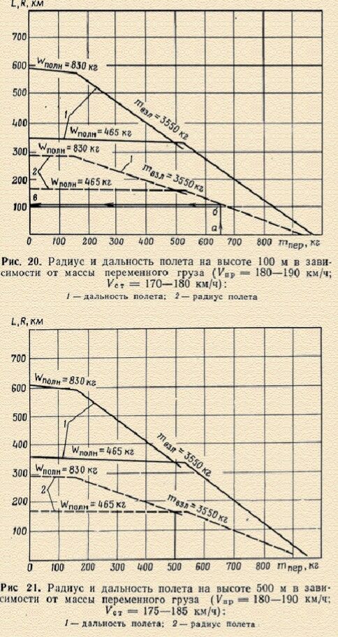

А вот два графика из того же рлэ.
Радиус и дальность полёта при максимальной заправке топливом.
При начальном взлётном весе, равно 3550 кг.
    124,4 КБ · Просмотры: 236

Теперь о графиках из поста 129.
Все хорошо всем видно - без дополнительных баков с общим объемом топлива 860 литров вертолет МИ - 2 не стайер.... 🙂
Даже у 66 Робинсона доп. бак с общим объемом всего 280 литров, и да и несет те же несчастные 500 кг....
