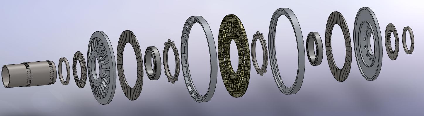

вот так вот (приблизительно, упрощенно) ЭТО выглядит в "гениталиях"...прикручивается между субариком и редуктором, может использоватся как стартер, как генератор и как дополнительная СУ для повышения мощности на взлете, а также как СУ для обеспечения минимума тяги (для посадки ЛА) в случае отказа субарика

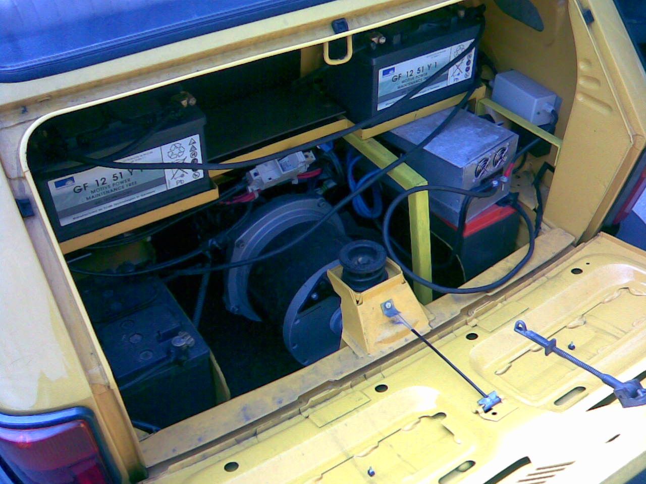

Время пока терпит - к покупке мотора только готовлюсь, пытаюсь осознать объём переделок. Цель - выкинуть из РМЗ-500 магнето, поставить нормальное зажигание, стартер и генератор - в идеале как раз династартер (ну очень хочется  🙂). Ну и куда-нибудь туда же датчик положения коленвала. Думаю от мотороллера династартер не подойдёт - хилый, даже если перемотать не потянет, а из советской техники вроде ничего другого и небыло. Так что поглядеть пока только у Вас, а на основе чего делать даже и не знаю.
P.S. на таком электро-фиате интересно было-бы покататься.

Вентильные реактивные генераторы по КПД и весу уступают BLDC и AFPM моторам....лучшим КПД обладают BLDC моторы, по соотношению мощность-вес лучшими являются AFPM (и желательно coreless stator, coreless rotor - фактически это может быть мотор построеный из меди-композита-магнита, никакого железа) на соседней веточке "електрички наступают на пятки" есть примеры всех более менее комерчески используемых сегодня моторов

По виду не очень, маленький диаметр предполагает небольшой момент. наиболее оптимальным видится аксиальная конструкция которую вполне можно вписать в габариты маховика. Вот только сколько будет весить и стоить преобразователь???
