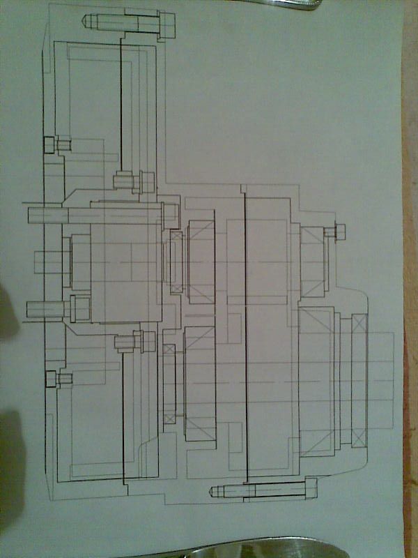

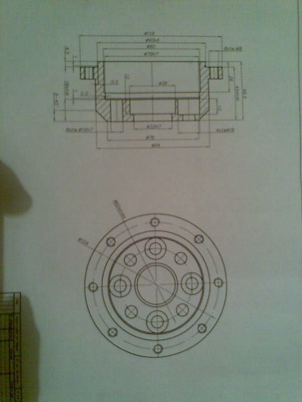

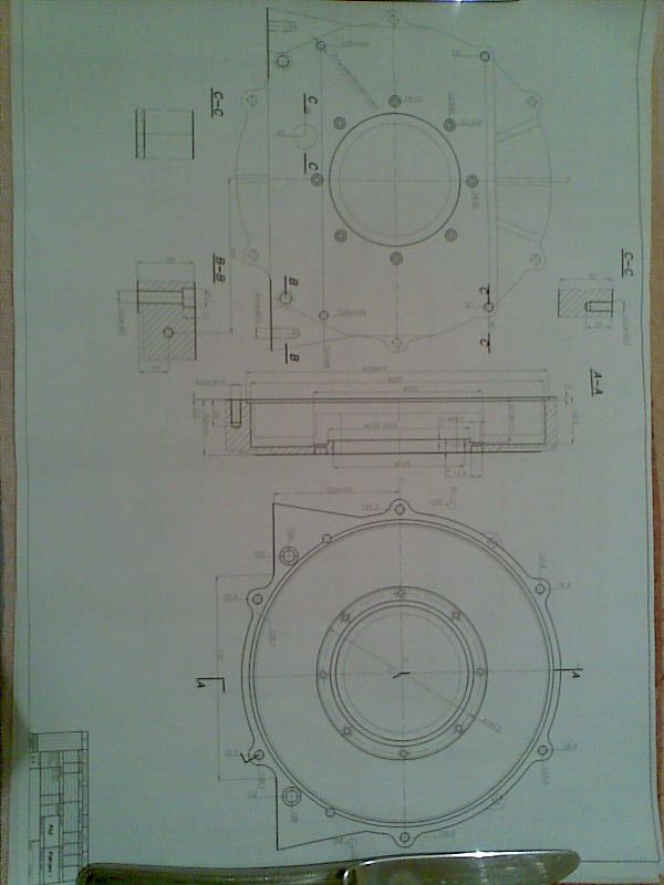

Размеры невозможно прочитать.
Возможно ли получение фотографий лучшего качества или, хотя бы, большего разрешения?
Вот прямо просится в мотор. Я бы даже сказал нарывается  🙂
Из всего, вроде только знакомые Хенрика двигаются в нужном направлении - даже хочется что-бы это работало.
Да, размерчики не очень видно - видимо из-за фотика, лучше наверное засканить.
-я так только к примеру,для общего понятия.
-чтобы сделать самостоятельно такой девайс нужно ещё знать технологию намотки и изготовить БУ.
-конструктор обещал привести мне все железки,
сделаю снимки и покажу.

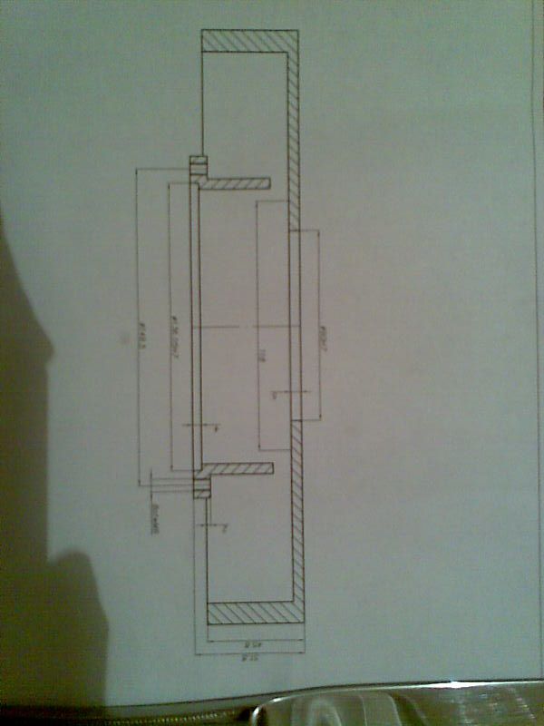

забыл сборочный...
    49,8 КБ · Просмотры: 204
Так и я для общего развития - примерные габариты "девайса". Самостоятельно делать даже и не думал. А так прикольная фигня.

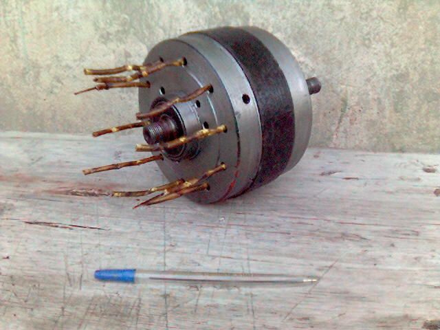

Вот пробная сборка ВРД , с пятью фазами! 😉
    48,5 КБ · Просмотры: 186
-[ch1074][ch1084][ch1077][ch1089][ch1090][ch1077] [ch1089] [ch1088][ch1077][ch1076][ch1091][ch1082][ch1090][ch1086][ch1088][ch1086][ch1084].
-[ch1074] [ch1101][ch1090][ch1086][ch1081] [ch1082][ch1086][ch1085][ch1089][ch1090][ch1088][ch1091][ch1082][ch1094][ch1080][ch1080] [ch1085][ch1077][ch1090] [ch1076][ch1077][ch1084][ch1087][ch1092][ch1077][ch1088][ch1072],[ch1086][ch1085] [ch1073][ch1099][ch1083] [ch1074][ch1086] [ch1074][ch1090][ch1091][ch1083][ch1082][ch1077] [ch1074][ch1080][ch1085][ch1090][ch1072] [ch1085][ch1072] [ch1089][ch1072][ch1084][ch1086][ch1083][ch1105][ch1090][ch1077] [ch1047][ch1045][ch1053][ch1048][ch1058].
-[ch1076][ch1080][ch1072][ch1084].[ch1088][ch1086][ch1090][ch1086][ch1088][ch1072]=280[ch1084][ch1084],[ch1076][ch1083][ch1080][ch1085][ch1072]=46[ch1084][ch1084].
[ch1090][ch1086][ch1083][ch1097][ch1080][ch1085][ch1072] [ch1076][ch1080][ch1089][ch1082][ch1072]=5[ch1084][ch1084].
[ch1084][ch1072][ch1075][ch1085][ch1080][ch1090][ch1099] [ch1080][ch1079][ch1085][ch1091][ch1090][ch1088][ch1080],[ch1086][ch1082].4[ch1084][ch1084] [ch1090][ch1086][ch1083][ch1097][ch1080][ch1085][ch1099].
