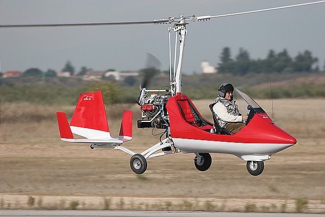

Кстати, если говорить о 4-х тактных бензиновых, Ротекс далек от совершенство. Карбюратор, редуктор, бывший мотоциклетный, а цена....
Рекомендую австралийский Jabiru 3300, чисто авиационный Direct Drive,  ижектор, двойное зажигание
www.jabiru.net.au
120 лошадей, 81 кг и где-то штук на 5 дешевле Ротакса! Хороший мотор, пока русский МД до ума не доведут или немецкий дизель, можно пользоваца!
Всем Удачи!
