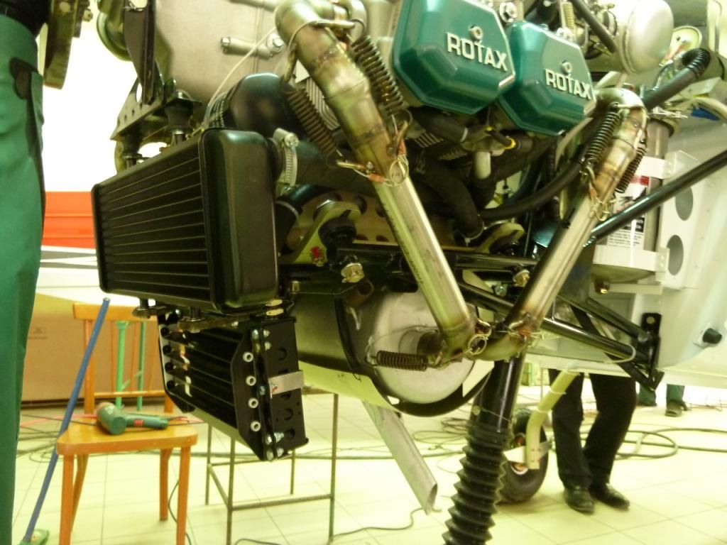

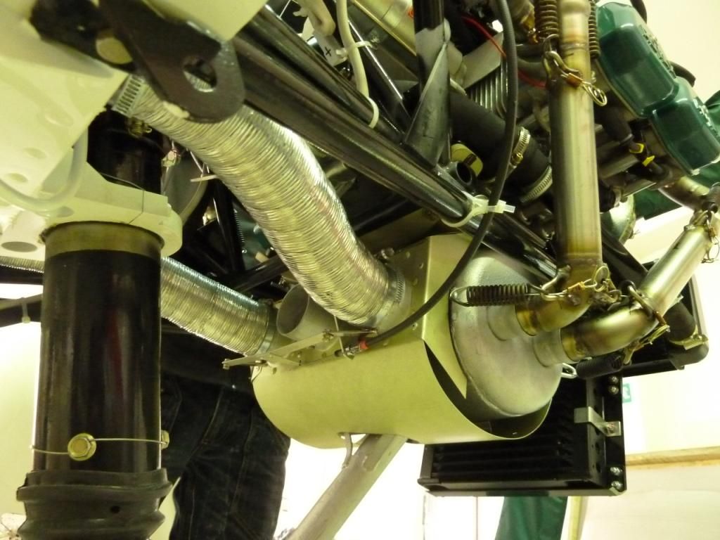

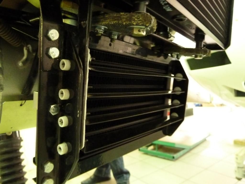

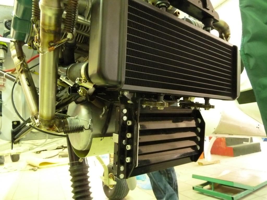

Саша зимняя версия силовой установки на фото. Думаю всё понятно.
Отопитель и жалюзи маслорадиатора.

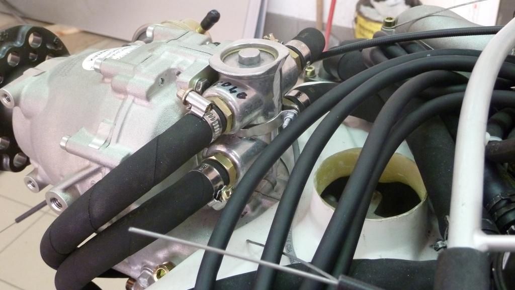

Термостат системы охлаждения головок.

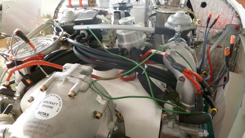

ded.777 сказал(а):
БОРИСЫЧ ..........  А  ЗАЧЕМ   СТОЛЬКО  ПРОВОДОВ  ......
...сколько саранчи, столько проводов!  ;D
...то же смотрел сюжет!
(...это ещё мало саранчи, видали побольше! ...но и этого достаточно, чтобы уничтожить всё зелёное!
...а когда становится, что не чего жрать, они начинают жрать друг друга!)

Mr_Gray_Jr сказал(а):
Помимо всего прочего - видны разъемы и провода сисемы предварительного прогрева двигателя от 220В.
    Теперь понятно ... что это дополнительное оборудование для зимней эксплуатации ...
    Еще вопрос ... а створки маслорадиатора из кабины управляются ???
    Мистер Грей ... а я вас знаю ???

Да, створки маслорадиатора управляются из кабины.
Да, думаю знаете, если помните :) Вы, когда в Таганрог приезжали облетывать первые СПшки, я еще учился и иногда появлялся на аэродроме и Спектре.
