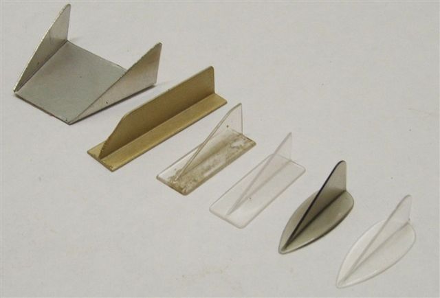

    А   ВОТ  ОТ  ТАКОГО  ВАРИАНТА  ПОСЛЕ  НЕБОЛЬШЕГО  ПЕРИОДА  РАБОТЫ  НА  ..ХИМИИ..  ОТКАЗАЛИСЬ
    С  ПОЛНОЙ  ЗАГРУЗКОЙ  КРЫЛО  ИМЕЕТ  ПОВЫШЕННОЕ  СОПРОТИВЛЕНИЕ  ....

...к чему такие рискованные эксперементы...разве жизнь эквивалентна 170$ ???
...за комплект STOLSPEED VORTEX GENERATORS 80 (ENOUGH FOR THE TAIL) - 05-04458 - $65.95
...STOLSPEED VORTEX GENERATORS 120 (ENOUGH FOR THE MAIN WING PLUS SPARES) - 05-04457 - $97.95
http://www.aircraftspruce.com/catalog/appages/stolspeed.php

    ТО-ЖЕ  САМОЕ .... А  ДАЛЬШЕ  ЗАДИРАТЬ  НЕЛЬЗЯ  === СРЫВАЕТСЯ ......
         А  С  ПРЕДКРЫЛКАМИ  МОЖНО ... ОСТАЕТСЯ  УПРАВЛЯЕМ ...........

    ПАШЬ ..... эксперименты я провел ... получил определенные знания ...
    посмотрим что получится у Анатолия ВОДОЛАЗА ... у него знаний и возможностей побольше ...
        А  ВЫВОД  ..... лучше и эффективней чем придумали наши ..ДЕДЫ.. с автоматическим предкрылком нету вариантов ...  по моему ..генераторы вихрей.. === полумеры ...

Предкрылки нужно делать синхронно выпускающиеся и убирающиеся вместе с закрылками..Сам механизм уборки и выпуска не сложный и у меня уже года три макет пылится,просто пока не на чем попробовать.Механизмы могут быть всякие,но закрылки при этом конечно должны быть типа фаулера,щелевые выдвижные... :IMHO На больших углах атаки на таких закрылках в районе щели при огибании потоком закрылка, возникает разрежение ,которое подсасывает пограничный слой разогнанный предкрылком,и тем самым сохраняется ламинирное безсрывное обтекание  на больших углах атаки...А турбулизаторы, :IMHO,куда не лепи их,только ухудшат  крыло...

А турбулизаторы, ,куда не лепи их,только ухудшат  крыло...
С чего вы взяли? Совсем нет.
Без турбулизаторов происходит сваливание на крыло и переход в пикирование с набором скорости.
А с турбулизаторами самолет парашютирует.
