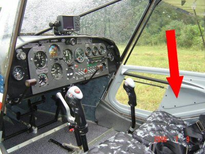

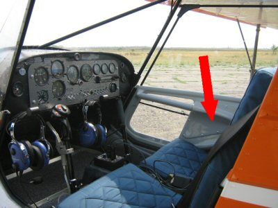

...внутреннюю облицовку створок, то же сами изготавливали?
О чем речь? Не понял вопроса.

Цитата:...внутреннюю облицовку створок, то же сами изготавливали? О чем речь? Не понял вопроса.

Да, сами. пластиковые панели-крышки, закрывающие механизм замка. Сама дверь там пластиковая, раздутая, немного уваличивающее внутреннее пространство.
