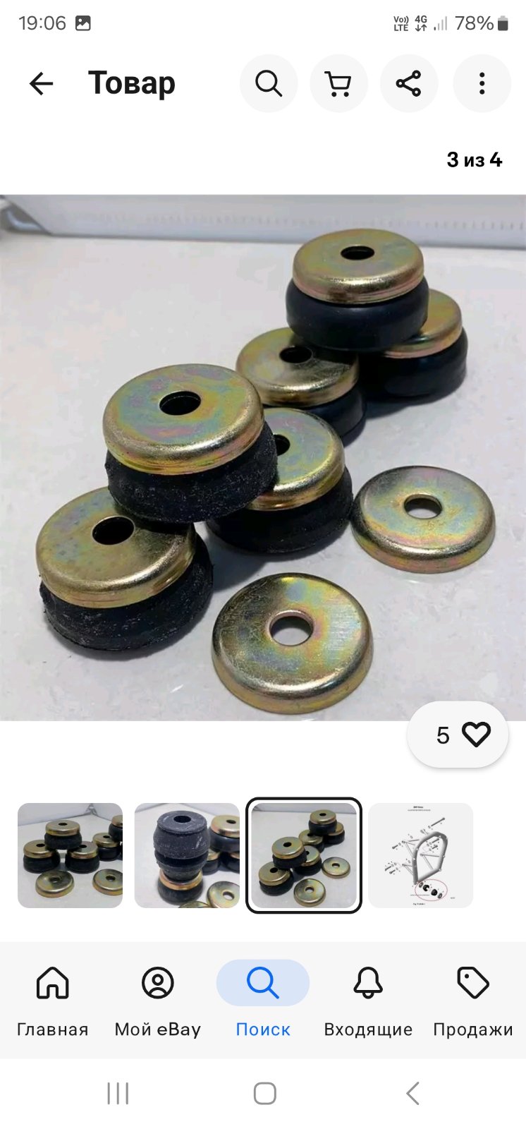

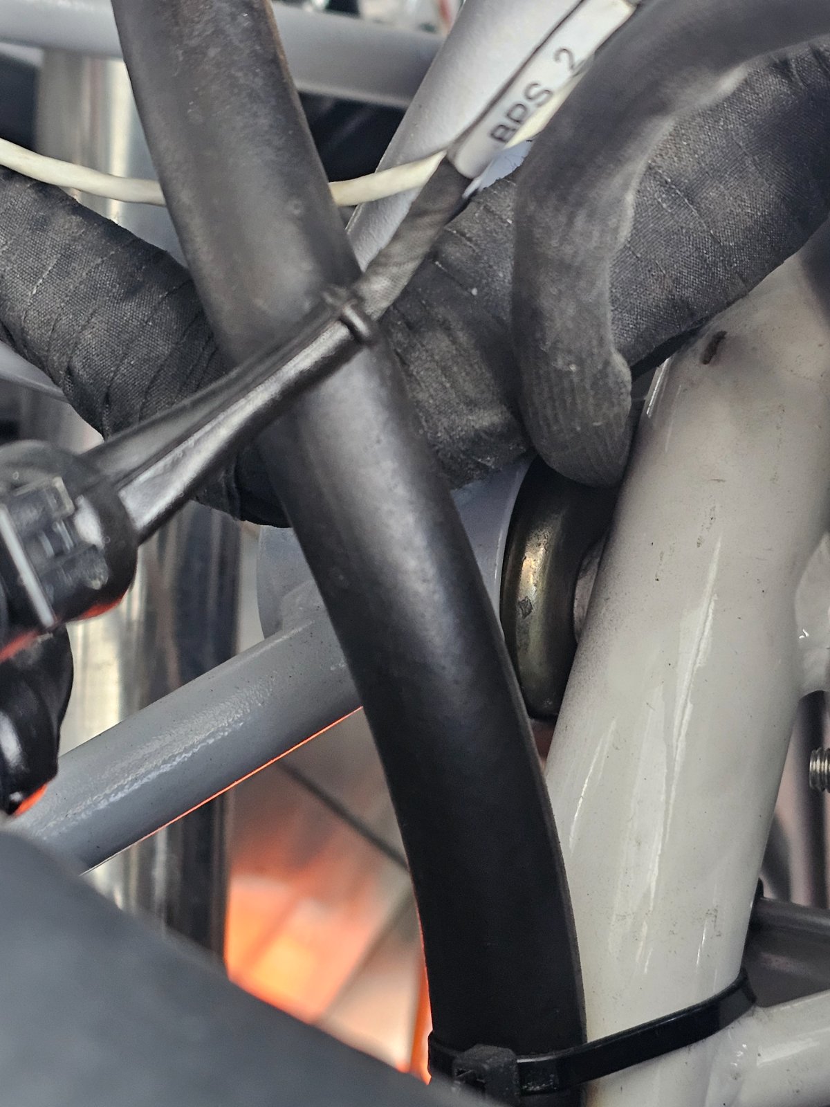

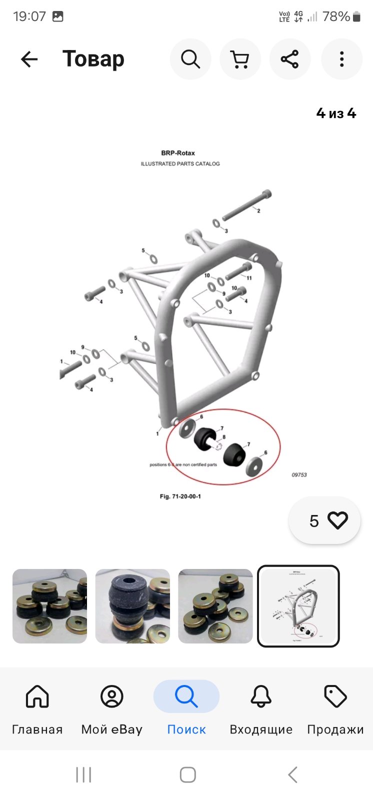

Слышал резинки крепления двигателя сами делаете. Есть на Rotax 915is?

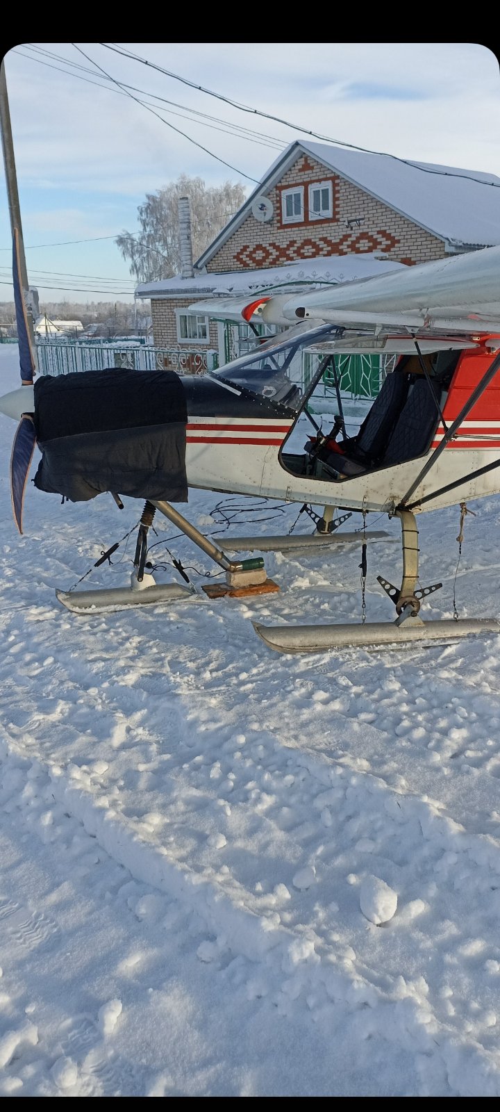

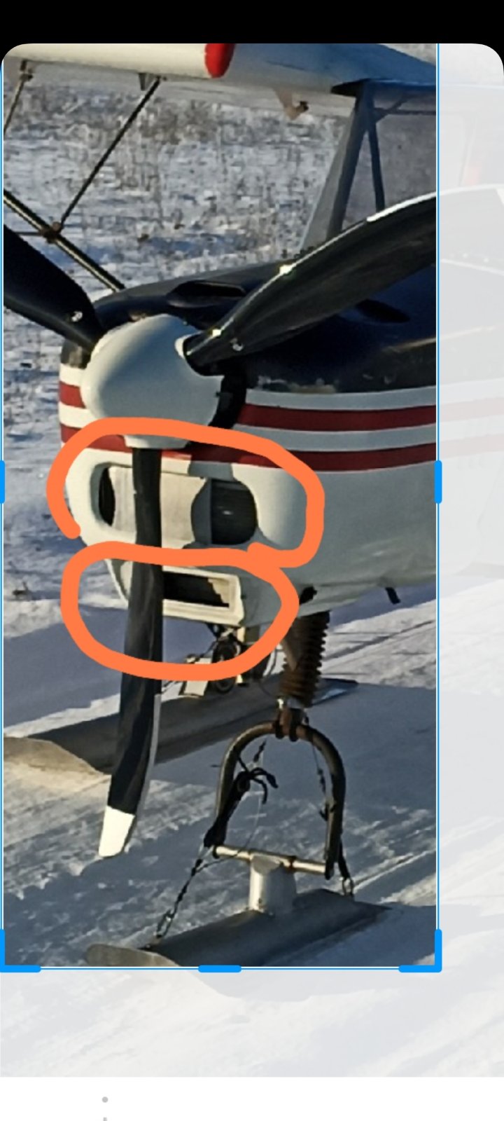

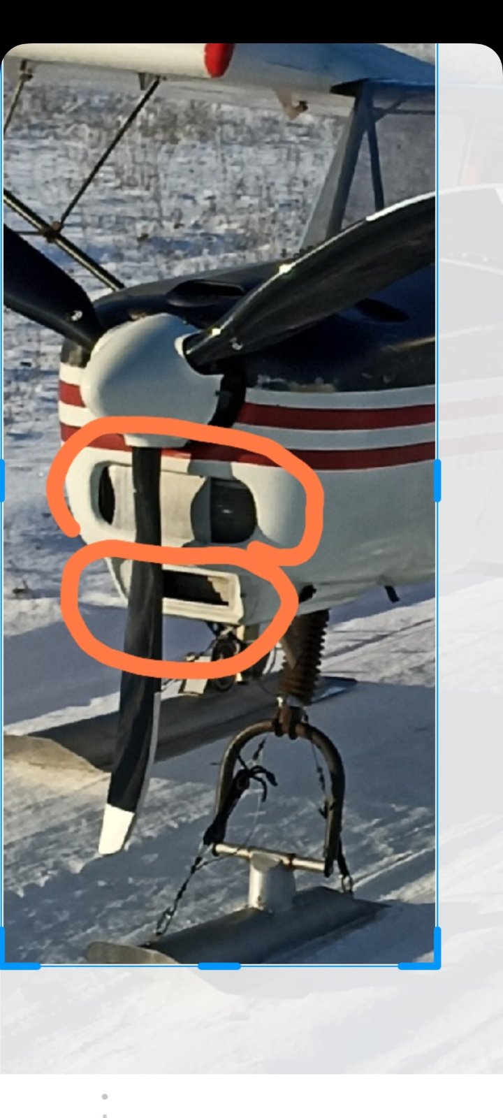

Ставил затенители на радиаторы

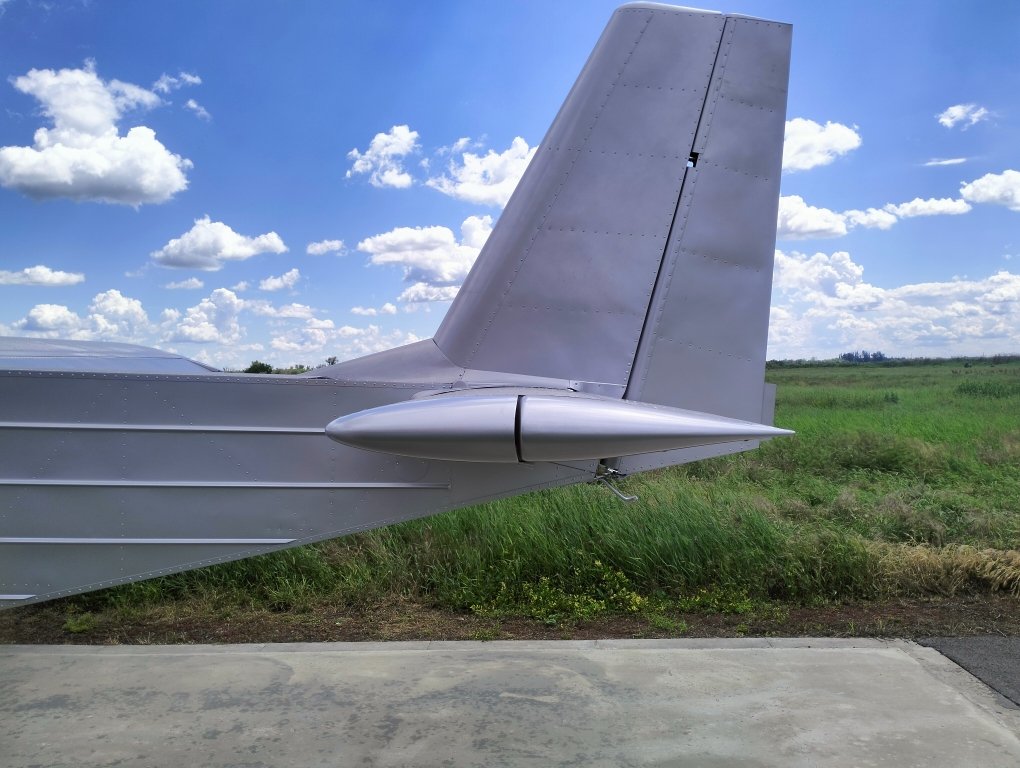

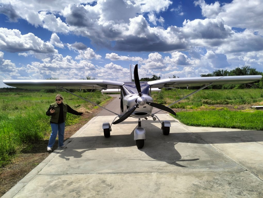

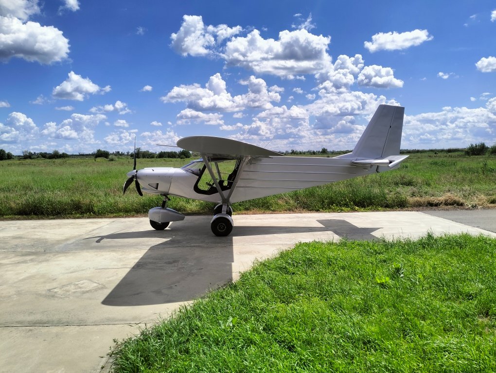

В 1ОКБ прошли летные испытания самолета СП-30М, созданного на базе СП-30. Самолет оснащен новым крылом меньшего размаха (8,4 м) и бесподкосным ГО симметричного профиля. Установлено современное приборное оборудование собственной разработки.
Чего мы добились?
Крейсерская скорость: 130 км/ч при 4500 об/мин
150 км/ч при 4800 об/мин
155 км/ч при 5000 об/мин
Мах скорость горизонтального полета 170 км/ч при 5300 об/мин
Мах скороподъемность 6 м/с
При этом взлетно-посадочные характеристики соответствуют базовой модели.
Вот сразу : поскольку теперь крыло с элероном/закрылком , значит по идее и кинематика отличается от СП-30 . Имеется ли техническая возможность установки крыла новой модификации ( видимо вместе с механизмом управления ) на фюзеляж ? Переделка "старого " планера под новое крыло возможна ? Если возможна , то будут ли в продаже комплекты для переоборудования прежних планеров под новое крыло ?
Фюзеляж СП-30М отличается от базовой модели конструктивно в задней части под установку оперения. Так же отличается и система управления механизацией крыла. Управление элеронами механическое жесткое, причем вместо рамы установлена вертикальная колонка. Управление закрылками электрическое. Таким образом навесить новое крыло и ГО на старый фюзеляж не получится.
