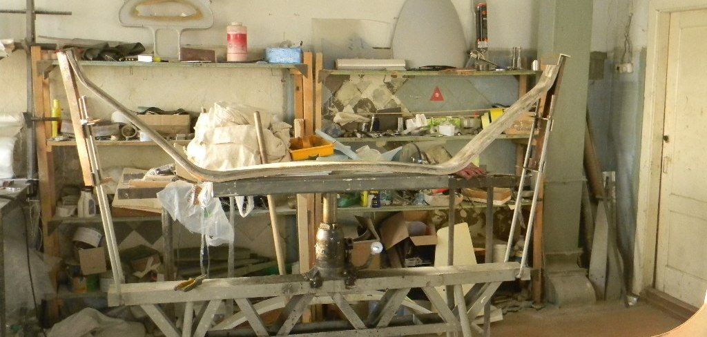

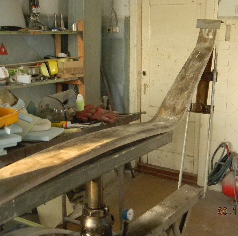

Хотелось бы узнать у конструкторов СП-30.
Какие нагрузка и ход задается на дюралевой рессоре?

Саша, в схеме нагружения рессоры отсуствует момент от полуоси с колесом. А он вносит свою корретиву.
