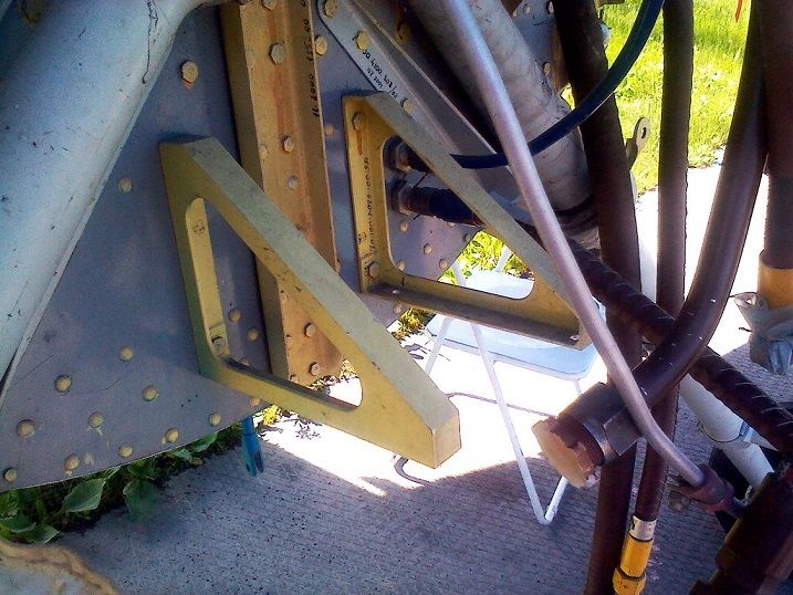

Есть ли у кого-нибудь возможность сфотать установку маслорадиатора на СП-55М? Если получится - пришлите, пожалуйста, в ответ. А то у нас только страница технического описания с примерной схемой, а самолёт неукомплектован и выглядит так
    87,4 КБ · Просмотры: 427
Ладно, с установкой маслорадиатора получилось. Теперь вопрос №1: как выполнено суфлирование (верхняя часть - между носком, задним суфлёром и маслобаком)? И что это за "заслонка карбюратора"??? Сфотайте пожалуйста!

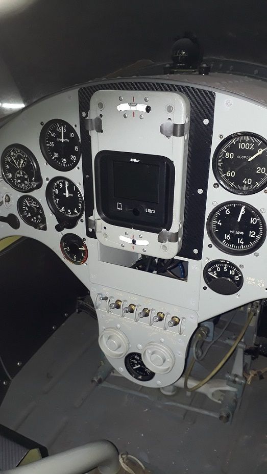

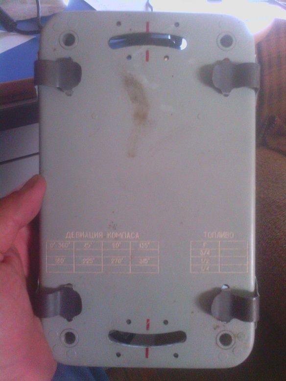

С цепью запуска разобрались (было действительно превышение силы тока), теперь другой вопрос- какие конкретно указатели скольжения использовались? Там их два, установлены на съёмной панели для шпаргалки. Какие-то наши, т.к. со Спруса не подходят по размерам
Вот так эта пенель выглядит
Добрый день! Собираю себе Сп!
А вот так у меня!
поставил авиагоризонтик ,для перелетов!
Купленный, у нашего Булата из США ,пока в полете не был, но на земле ,мне не удалось, его сбить ,как только, я его не тряс  🙂

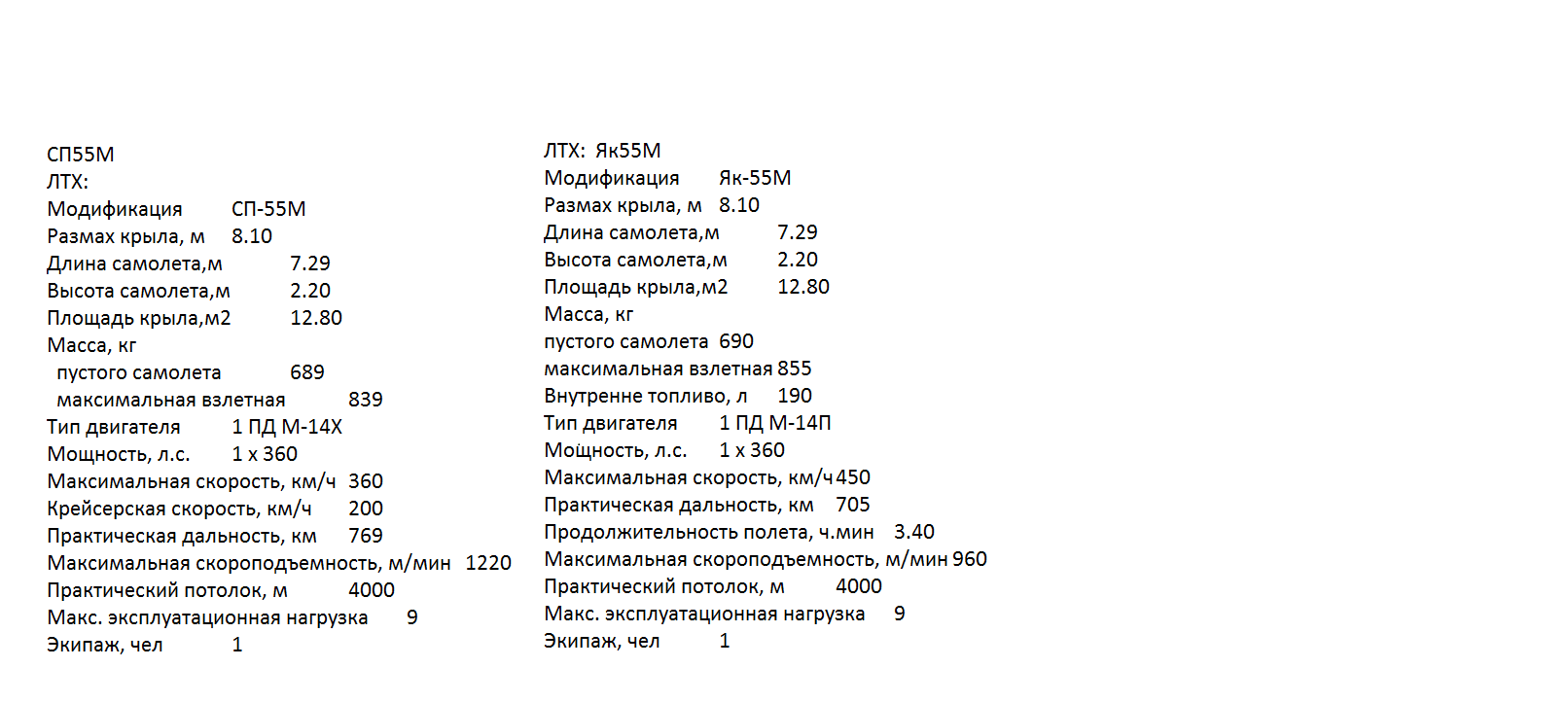

ЛТХ самолетов :

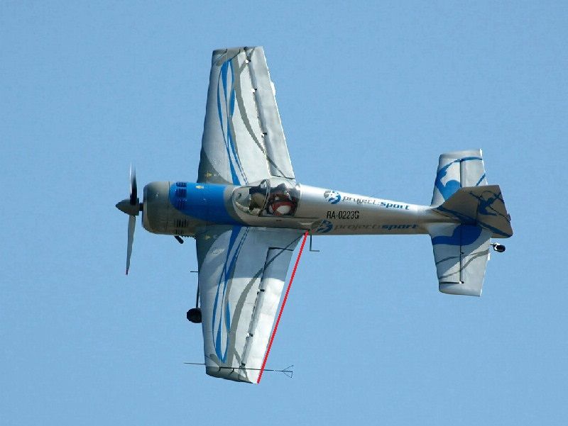

Претензия пилотов к Сп, (опять же ,не всех) ,что садит высоту на пилотаже ,а так даже вертлявие! Отличие от Як55м ,это гаргрот и обрез задней кромки крыла ,на фото видно ,примерно вот так выглядит крыло на Як55м, по площади тут даже не знаю на что влияют эти микромиллиметры ,а вот тупой срез элеронов так, я понял прибавляют эти, срывные дела!
Вы там товарищ candid  ,наверно как наши москвичи зажрались там Сучками ,Экстрами ,для вас уже заводские самолеты х#рня ,а нам тут совсем не так! В любом случае полетаем там видно будет ,тем более для меня нет каких то высоких требований как для соревнований!
