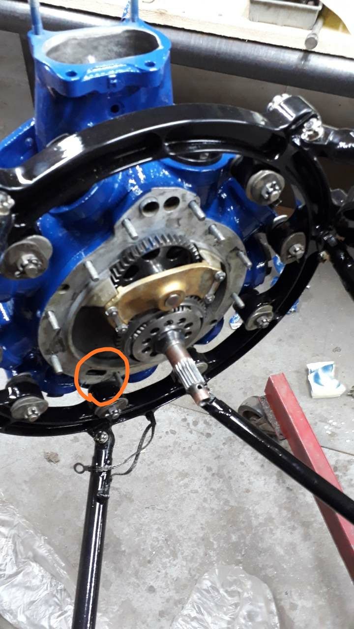

СП-55.
А пока ,собираем пламенный мотор!

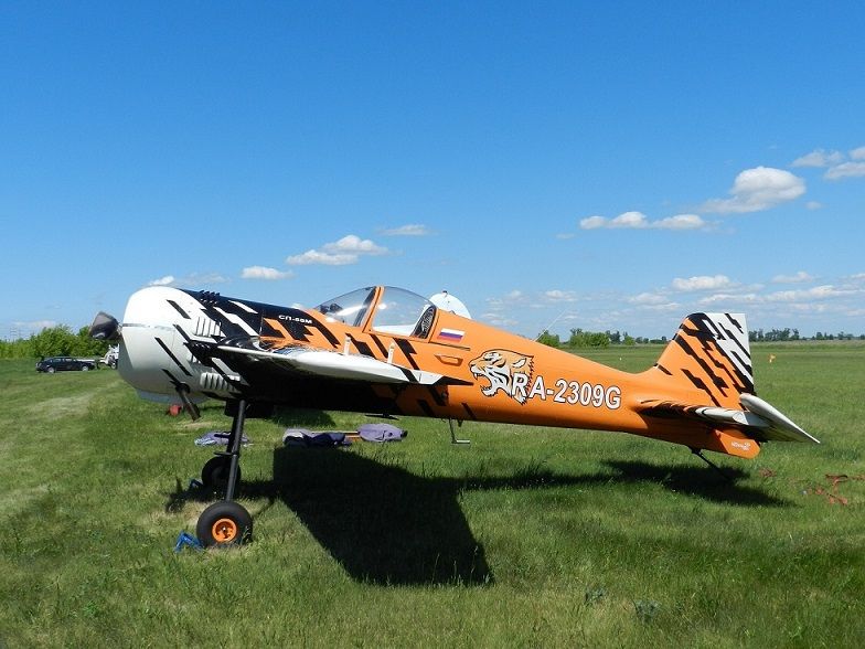

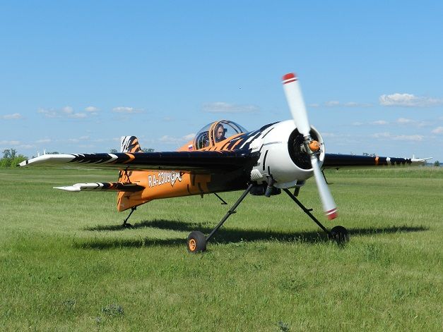

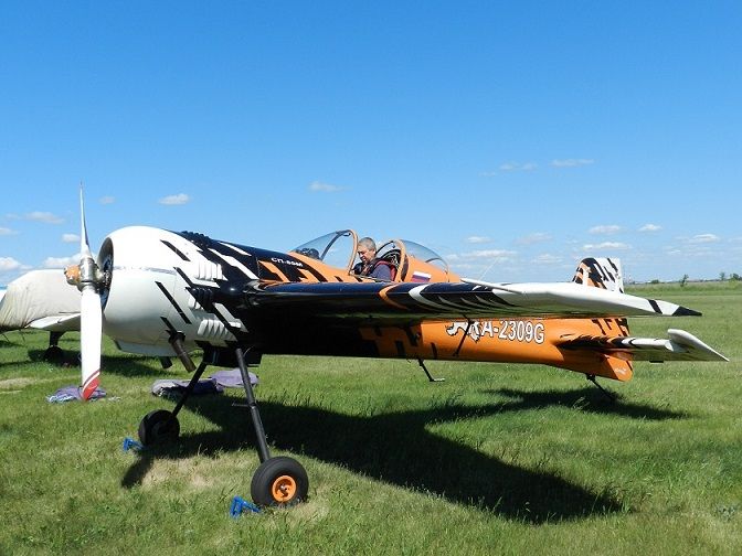

с вашего позволения ,несколько фоток ,к стати раскрас Дмитрия Нейстевича ,талантливый художник , красил он тоже ,жил у нас в мастерской несколько недель ,спасибо ему! он тут на форуме!

Круто!
Классный аппарат! Поздравляю!
Вот что значит - у Человека есть Мечта!
