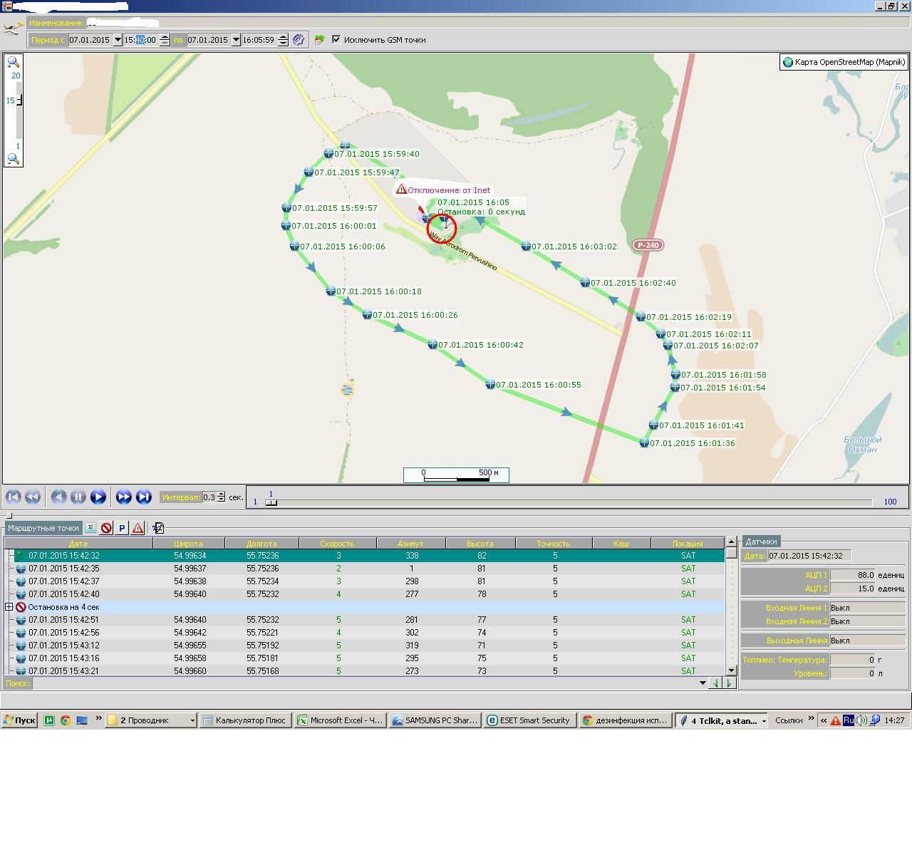

использование GPRS как средства доставки сигнала на сервер уместно только в случае полетов над густонаселенной местностью вблизи аэродрома. для этого можно просто программку на смартфон поставить. все остальное самообман.  :IMHO
для машины использую такой девайс http://www.gpshome.ru/devices/glonass_gps_trackers/gps_tracker_globalsat_tr-203a_tr-203
но покупал его за 4000 рублей. при цене в 9800 уже смысла в нем не вижу, бесплатная программа для смартфона делает тоже самое. а чуть добавив получаешь полноценный спутниковый трекер.
