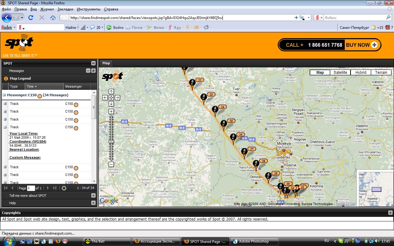

В самолете работает нормально, ниже доказательства.
Все (кому надо) видели, что я лечу и что у меня все нормально...
