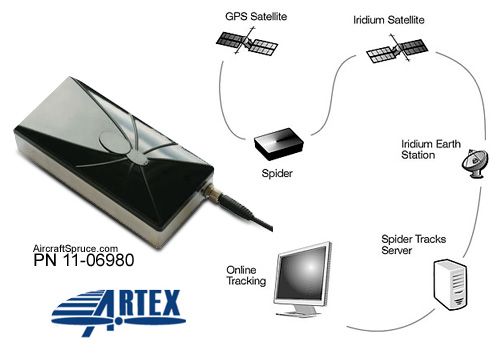

Вот нашёл: http://www.aircraftspruce.com/catalog/pspages/spidertracks.php
Как я понял - работает эта система используя те же спутники, что и спутниковые телефоны. Соответственно, исключает недостатки присущие трекерам работающим по каналу GSM.

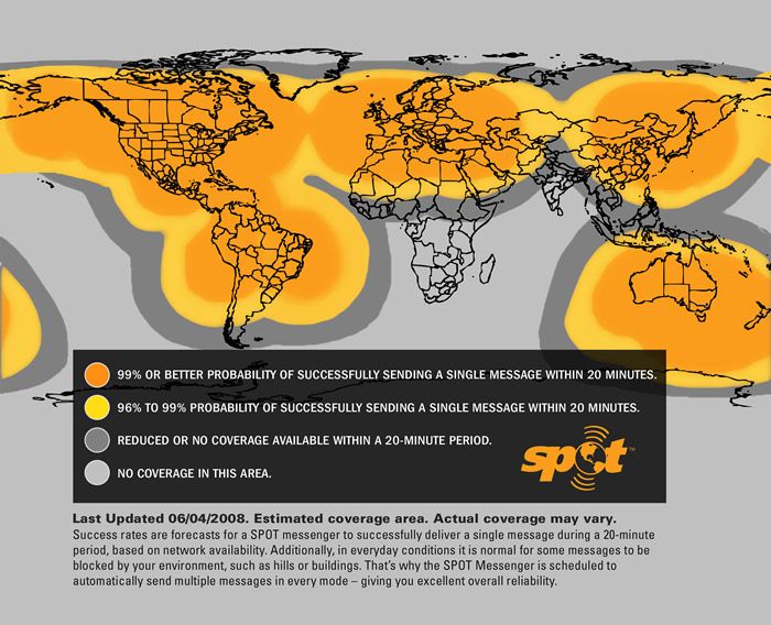

Работает SPOT через сеть низкоорбитальных спутников Globalstar. Кооринату определяет по GPS.
При нажатии кнопки над тобой всегда есть спутник(и), но т.к. у спутников нет "памяти" на сообщение от мессенджера, то для того, чтобы приземлить твой сигнал, в прямой видимости от спутника в данный момент должна быть базовая станция. Этим и определяется покрытие - картинка покрытия выше. Зависит от конкретного положения спутника - где он над горизонтом в момент передачи сообщения.
В России работает - проверено. Посылает СМС-ки на Российские номера нормально.
Из неожиданностей - время, которое может занять от нажатия кнопки (и, возможно, включения) до прихода сообщения.
Внутри него обычный GPS, который при холодном старте (при переезде на новой место более чем несколько сотен км) может 5-10 минут спутники ловить.
Во вторых сигнал он посылает по ОК не сразу, а с задержкой. Если не повезет и спутник (globalstar) окажется прикрытым зданием, горой или частью фюзеляжа - то сообщение не дойдет. Для этого и повторы.
Ну и действительно от посылки сообщения до их сайта или СМС-ки проходит иногда до нескольких минут. Уж не знаю, где оно там гуляет.
Посылку видно по непрерывно горящей зеленой лампочке - секунд 5 вроде.
Для включения режима трекинга нужно подержать кнопку OK более 6 секунд. Тогда он будет отсылать координату каждые 10 минут.
