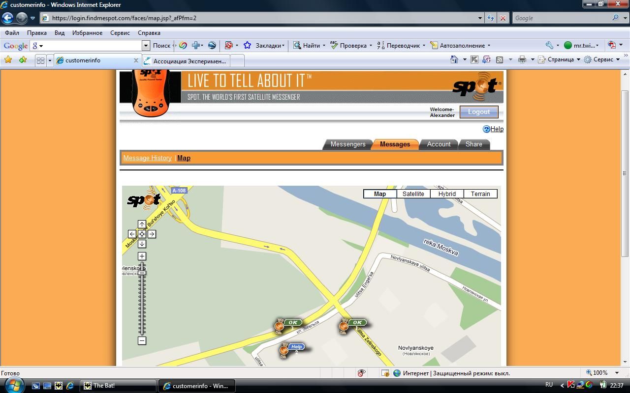

Посмотрим сегодня, как оно работает в разных условиях.
Вот адрес странички, где можно видеть в реальном времени, пока этот дивайс ездит из Воскресенска в Москву на совещание по СЛА-2009:
http://share.findmespot.com/shared/faces/viewspots.jsp?glId=0vhBrHuqmAOcbNMzxyMLOVYXbjqW6vepl

Да, что-то там застревало днем, но сейчас вроде все по-честному показывает.
Сразу договоримся, что мне хоть и хочется, чтобы прибор оказался интересен, но не настолько, чтобы искажать его достоинства, т.к. назначение у него весьма ответственное.
Короче, что получим, то и покажем.

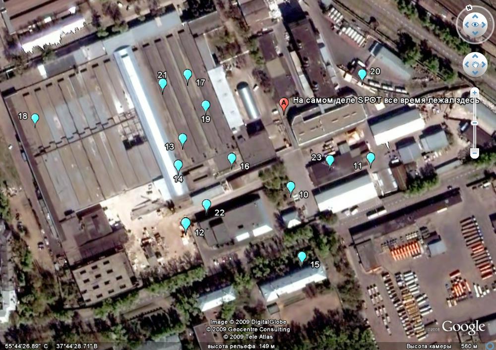

Итак, первый день полевых испытаний. Прибор был включен в Воскресенске и поехал в Москву на рейсовом автобусе. Несмотря на то, что он был расположен вплотную к окну, сигнал дошел до цели по дороге всего пару раз.
и еще пару раз уже в Москве  из легкового авто, где он лежал прямо под лобовым стеклом. Из чего можно сделать вывод, что в транспорте с железной крышей рассчитывать на него не приходится.
На базе Админа прибор был положен на крышу админского авто и включен в режим Help, при котором прибор посылает сообщения каждые 5 минут в течение часа. Было сделано два таких сеанса.
Из 24 сообщений, которые должны были отправиться в течение этих двух часов, по всем заряженным адресам (телефон, e-mail  и страница в Интернете) были получены 22 (сначала написал 14, потом нашлись остальные). Разброс координат показан на картинке.
13 точек дали ошибку в определении места от 60 до 120 метров, остальные 150-180 метров. В целом совсем неплохо, учитывая, что прибор находился несколько ниже кирпичного забора с запада и был довольно сильно затенен двумя близко стоящими зданиями с востока. Общую площадь открытого неба вокруг прибора оцениваю 4-5 октантов.
Надеюсь, поток энергии от группы заговорщ организаторов слета, засевших в одном из этих зданий, на работу прибора не повлиял. Не факт.

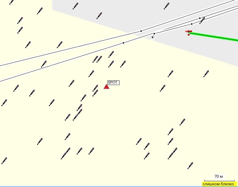

Вторая часть марлезонского балета.
Поскольку девки Gypsy и Black подрались за право первой разгрызть новую игрушку, пришлось пока все делать самому.
Сегодня были разыграны три упражнения.
1. Пешая прогулка с трекером в кармане на локте на открытой местности. Из 12 посылок в течение часа по назначению дошли 7.
Субъективно - действительно, сигналы лучше проходят, когда для трекера ничем не закрыта южная половина небосвода.
2. После этого трекер был потерян в снегу и присыпан несколькими сантиметрами мокрого снега. Это на полчаса привело его в состояние задумчивости, но тем не менее из 12 посылок в течение часа до цели дошли те же 7.
3. Затем трекер был закинут на крышу СКП, где до сих пор и валяется, раз в 5 минут исправно жалуясь на жизнь. За первые 4 часа из 48 посылок до цели дошли 47. Поскольку оно лежит без движения, можно оценить разброс координат - он на картинке.
Разброс от точки нахождения - в пределах 250 метров.
Разброс впечатляет (это в 21 веке), но всеж лучше чем ничего. Квадрат для поиска вполне искателен, даже для одного человека пешком. А если лес или холмы (овраги, горы)? Закон подлости еще никто не отменял.
