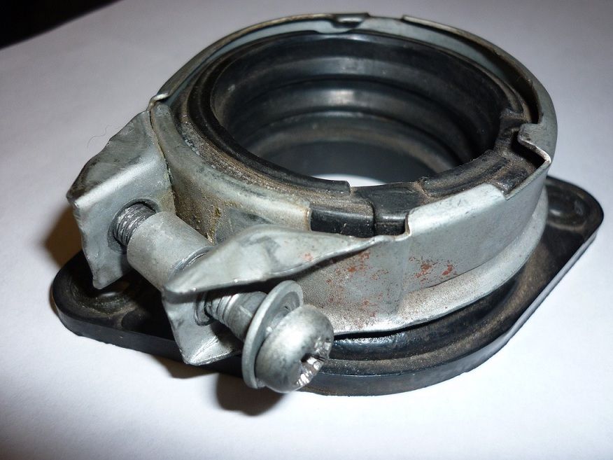

срочно куплю патрубок (крепление) карбюратора для дв-ль Honda ZS
Rodion
срочно нужна запчасть  двигателя Honda ZS каталожный номер
16211PM4000   Новую или Б/У
Либо порекомендуйте как выйти из положения.
    79,6 КБ · Просмотры: 257
Можно отремонтировать следующим образом - на обезжиренную наружную сторону  слой герметика для вклейки автостекол, затем слой тонкой латунной сетки для армирования, и сверху неё еще слой герметика. Обжать в незасохшем виде родным хомутом, избегая деформаций и  выдавливания герметика. В результате должно получиться эдакое резинометаллическое усиление.
Изнутри трещины тонким слоем промазать -тоже хуже не будет.
И в порядке ли у Вас деталь, которая крепится к блоку цилиндров и поддерживает карбюраторы снизу? При её отсутствии , или незатянутых болтах крепления , блок карбюраторов начинает болтаться и патрубки лопаются очень быстро.
Вообще сочувствую, эти запчасти прекратили выпускать и найти их можно только вместе с б\у мотором.
У самого дельталет с Хондой ZC и патрубки эти берегу как зеницу ока, герметиком снаружи обмазал заранее, не дожидаясь появления трещин.

Вроде появились в продаже.
Вот предлагают под заказ: https://www.avtodubai.ru/partnum/16211PM4000.html#
