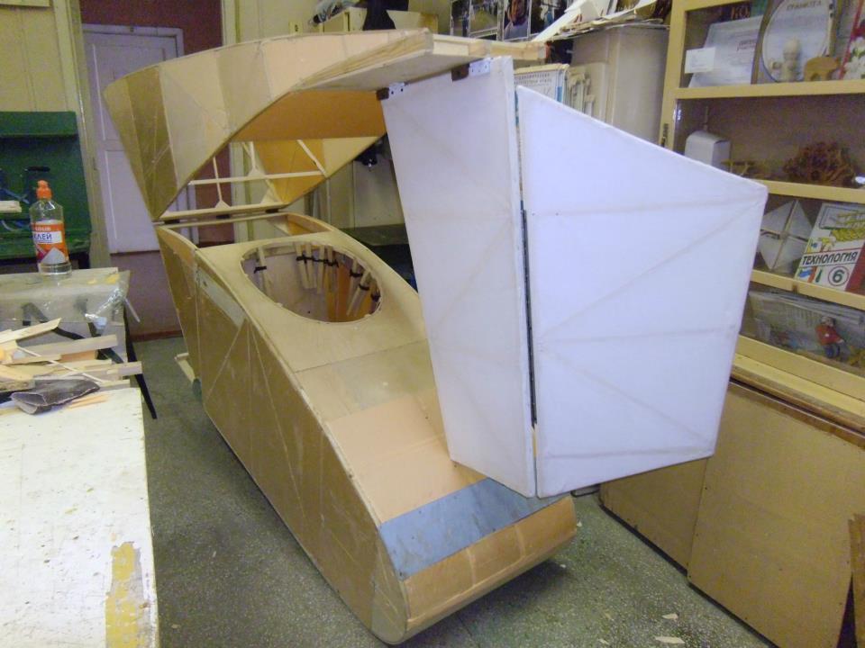

Срочно нужен тренажер в ЮПШ.
наземный планер -тренажер для балансировки
Складной планер-тренажер для балансировки на ветру построен на скорую руку за "три копейки"...Заодно был проработан несущий фюз. для "следующего" мотопланера.

Забавная конструкция. А какая скорость ветра потребна для функционирования? Балансировка на колесе осуществляется, или предусмотрен какой-то подвес? Уже пробовали в деле?
Вообще-то, это больше похоже на кружок моделистов. Судя по фотографии, этим детям ещё рано учиться летать. Пусть строят модели и наблюдают за их полётами. Больше толку будет. А лет через 10, можно начать с законов аэродинамики и принципами полёта.
А этот аппарат, может покалечить и на земле, если "поймает" хороший порыв ветра :-X
хороший порыв ветра

Катаемся на кайтах-зимой... Кружок закрыла директриса, как и ожидалось-исполнилась мечта дам исполняющих танец живота....арендующих соседнюю комнату. Может переедем  в СОШ рядом с полем-согласие зав. ГорОНО есть, осталось уговорить директрису тем более , что они подшефные нашего предприятия...http://polev18.ru/patrioticeskoe_vospitanie_kadeti/kadetskiy_klass/
Поле  😎и гаражик 😉 рядом... http://polev18.ru/contact/ Думаю господам российским орлам планеристам наплевать на юных орлят...Легче делать замечания , чем оказывать помощь  🙁
