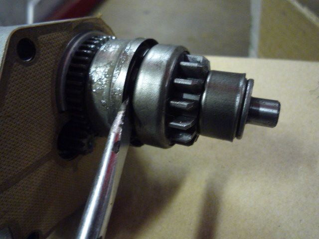

Движок новый, несколько раз (примерно 10) стартёр включался нормально, а потом начал прогрессировать такой дефект:
шестерня бендикса не входит в зацепление с шестернёй маховика и происходит жуткий скрежет.
Двигатель естественно при этом не вращается.
Само собой, услышав скрежет я сразу выключаю стартёр, но пару секунд шестерни всё же успевают попрыгать друг по другу.
Раза с 3-го, (а и иногда с 5-го) всё-таки происходит нормальное срабатывание.
Если оставить всё как есть - рано или поздно шестерни сожрутся. Поэтому я разобрал стартёр, но никаких проблем там не обнаружил.

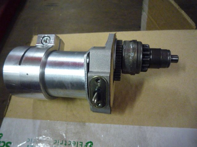

Втягивающего реле там не оказалось, а шестерня и бендикс выдвигаются центробежной силой при включении мотора стартёра.
Покрутил/повыдвигал вручную - всё нормально работает.
Заходы на зубцах шестерни бендикса тоже в порядке.
Что делать дальше не знаю.
Если собрать как есть - дефект снова появится.
Мож у кого то была такая же проблема?
Подскажите как её устранить?
На третьей фотке бендикс с шестернёй выдвинут вручную и застопорен отвёрткой для наглядности.
Если отвёртку убрать - он штатно задвинется обратно.

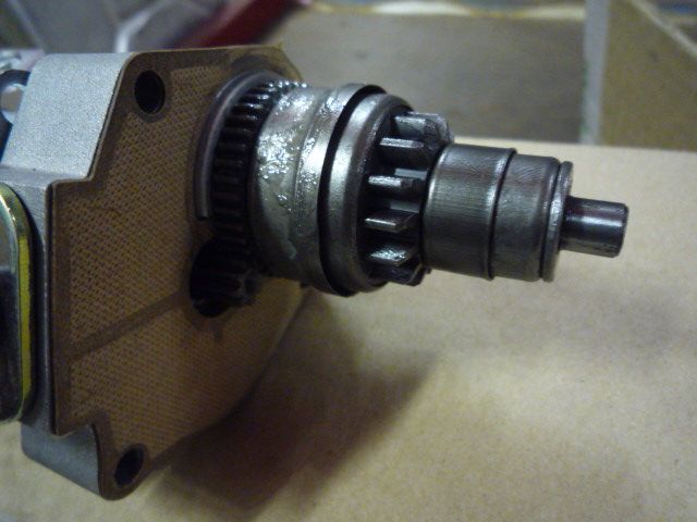

Есть вариант, что бендикс далековато стоит от маховика
(например из  за толщины прилива куда крепится стартер).
И в зацепление с маховиком входит только краешком шестерни.

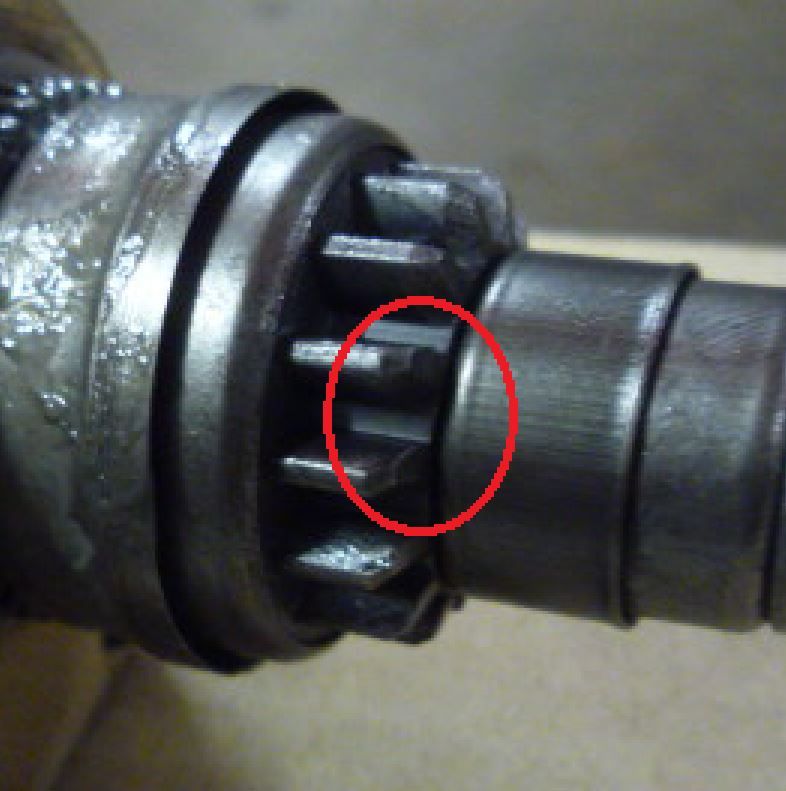

И всётаки проверь на сколько глубоко зубья ведущей и ведомой шестерни входят друг в друга.
Судя по твоей фотографии зубья ведущей шестерни пообклепались, пооббились и теперь им через раз хватает того расстояния для зацепления.
Всё это конечно если ты уверен что  бендикс в порядке.

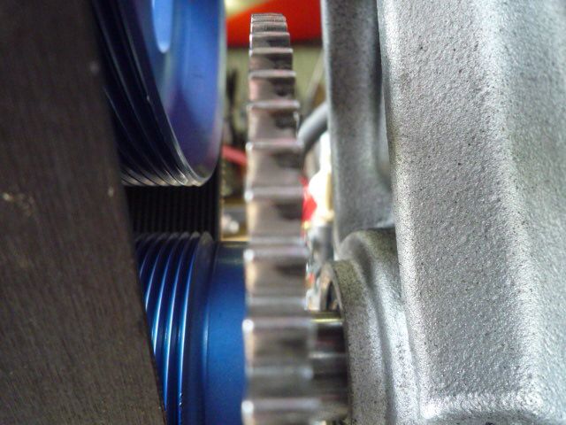

На зубцах венчика почему-то натёрта только половина зуба  :-?
Однако это может быть из за некоторой несоосности вала стартёра и коленвала на котором установлен венчик.
