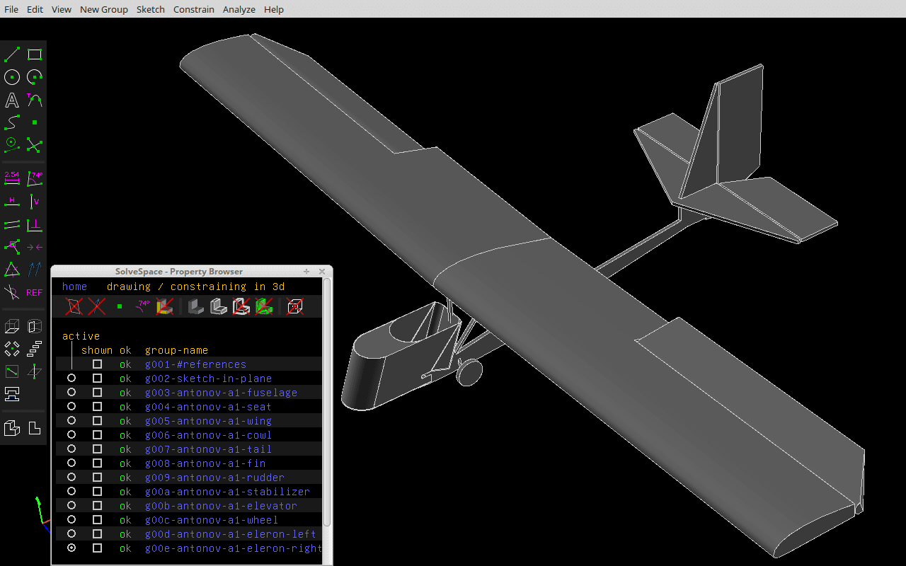

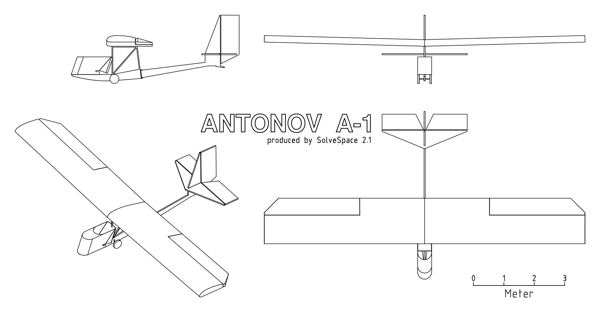

"Антонов А-1", чертеж из моей 3D модели.
Сама модель еще на дорабке.
Заметно что на доработке... элероны кто под углом резать будет на законцовке крыла  ? 😉

Ну я работаю как раз сейчас над этим. Там кроме элеронов нужно еще сделать крыло с небольшим "V", к креслу приколотить подголовник, ну и элементы управления тоже нужно добавить вместе с тягами.
Все это планирую сделать в ближайшие пару дней.
Примечательно что в SolveSpace модель уже имеет кинематику - все движущихся детали проворачиваются как и должны, все связи типа "родитель - потомок" так же учтены.
Ну вот уже с элеронами и катками.
http://forum.privat.aero/viewtopic.php?p=29782#p29782
Крыло теперь имеет оригинальную "V"-образную форму.

Не сильно большой угол ?  В оригинале 2-3 градуса если мне не изменяет мой склероз. А и подкосы не забудь, качалки и расчалки. Заметь, почти на всех фото планер имеет обтекатель закабинной части, от кресла до задней стойки, состоящий по видимому из реек и полотна.  Кстати, интересно а какова цель создания этой  модели ? Я просто не силен в 3-д заморочках, интересно. К Ивану я к сожалению никакого отношения не имею, просто покупал у него пару книг через интернет , так что  извини. А что именно тебя по Ус-4 интересует ? Судя по тому что я видел Ус-4 и А-1 практически одно и то же, я что-то не нашел различий  и у них одинаковый вес -92 кг..
В оригинале 1-1.5 градуса. Вот картинка - http://scalemodels.ru/modules/forum/img_1276594_1468167254_8-9.jpg.html
Я в своей модели сделал 1.5 градуса, так что все ОК.
Качалки и прочее в разработке, скоро добавлю. Закабинный обтекатель тоже в планах, хотя в музее в Монино висит "А-1-83" без него - https://ru.wikipedia.org/wiki/Файл:Antonov_A-1_(A-1-83)_(9717448281).jpg

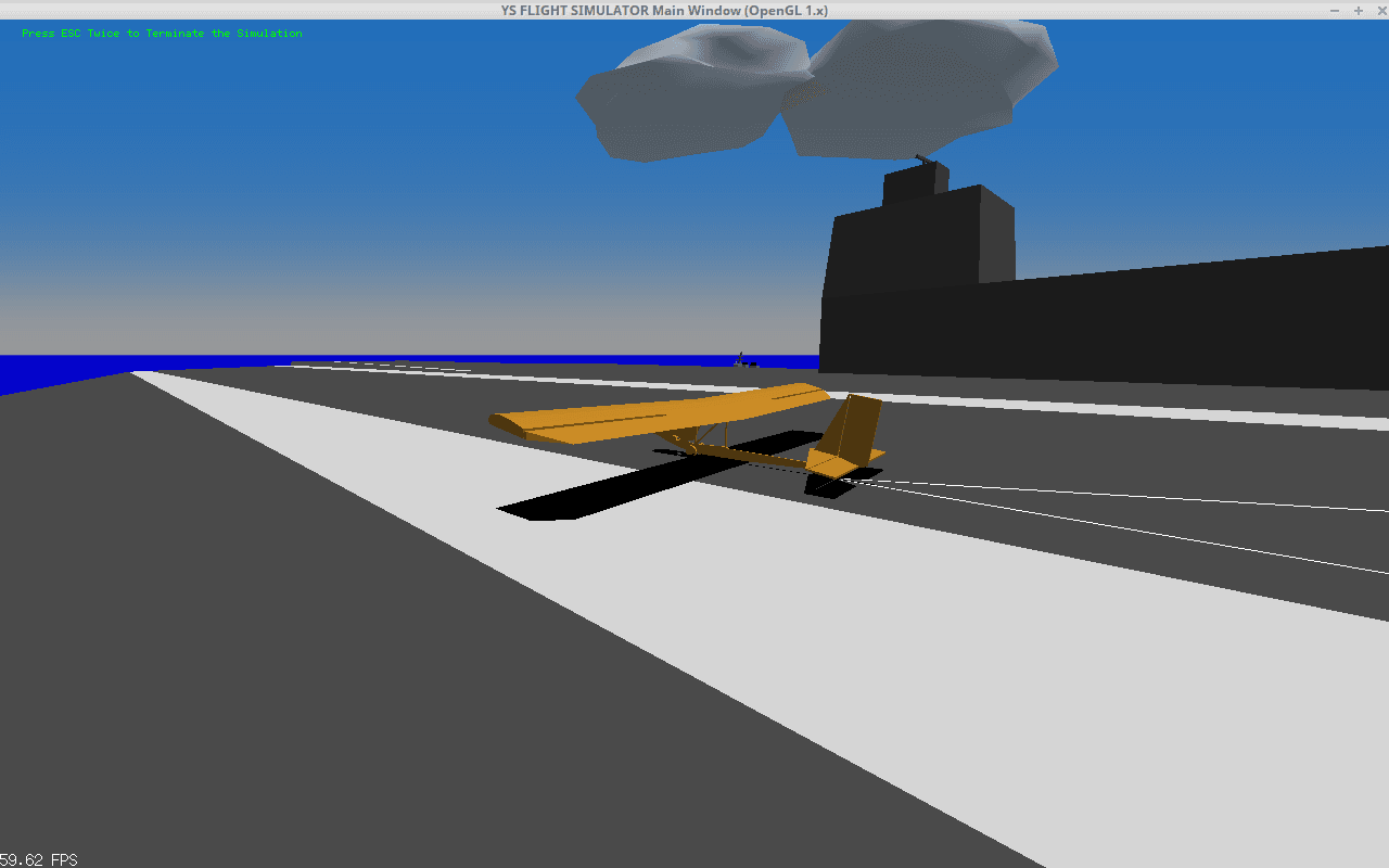

Я делаю бесплатную модель для авиасимулятора YSFlight - http://ysflight.org
Если выйдет нормальная 3D-шка после дошлифовки в программе Blender, думаю, опубликую еще и на форуме авиасимулятора FlightGear как визуальную модель в AC3D формате (с FG не очень дружу, поэтому сделаю только визуальную модель для желающих сделать полноценное дополнение для FG).
Ну и второстепенная цель - обучение работе в CAD-программе SolveSpace, в процессе работы над этим планером уже открыл некоторые трюки.

Вот скриншот вчера забыл добавить.

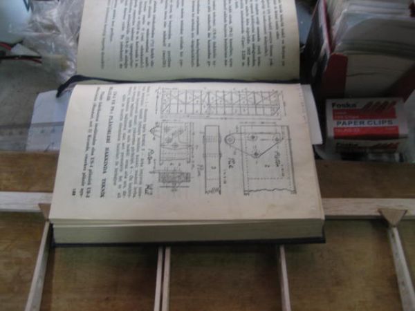

Интерестно, есть ли в той книге "Техническое описание и эксплоатация Ус-4 и Пс-2" что-то, чего мы еще не знаем...

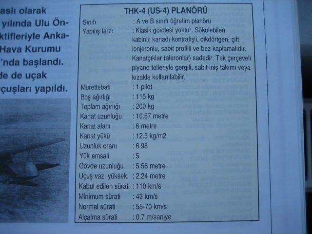

Вот ТТХ из турецкой книжки
http://www.modelci.net/forum_old_older/viewthread.php?tid=5293

Скорее пару десятков интересных фото, спасибо большое. И книга тоже чертовски привлекает своей толщиной. Интересно, это все про А-1 ? Или там еще кое что есть ? 🙂
    32,1 КБ · Просмотры: 410
По тексту они не просто скопировали  но и перепроектировали   планер, турецкий Ус-4 изрядно потяжелел  на 23 кг, как следствие увеличение минимальной  скорости с 37 до  43-х км /час. Так что в качестве образца для симулятора   u2fly  он точно не годится.
