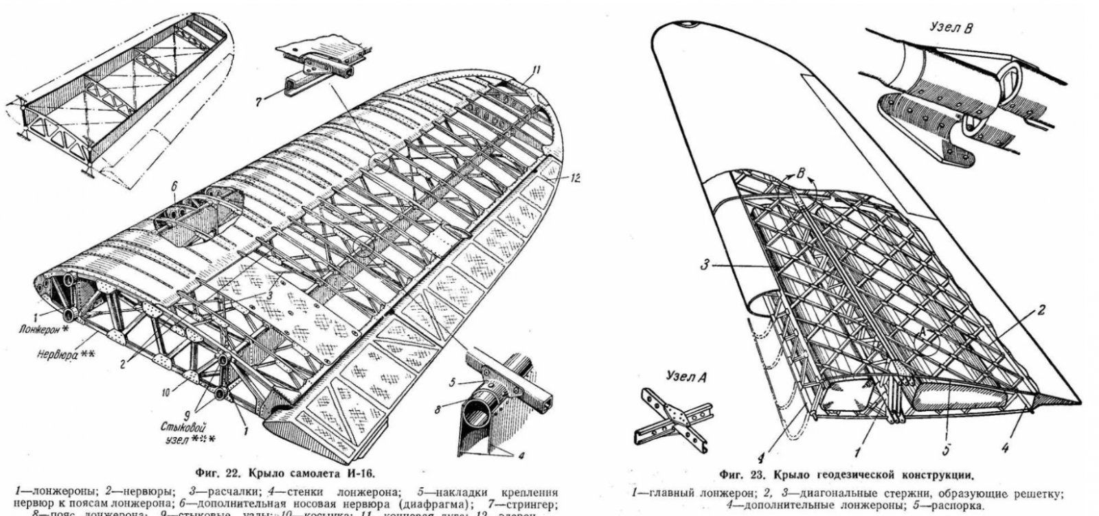

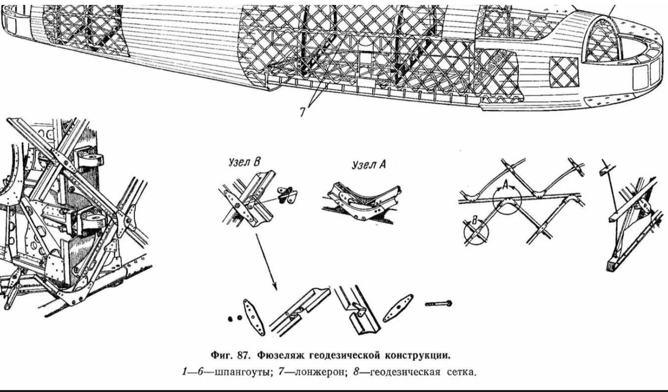

Самодельный спортивный самолет «Player» летает уже двадцать первый год. Он участвовал в трех национальных слетах EAA и занял первое место на точность приземления в летных соревнованиях 1960 года. Бесчисленные пилоты (включая автора) испытали острые ощущения от своего первого полета, управляя этим самодельным самолетом, и им было разрешено присоединиться к Earl Player и провести много приятных часов безаварийных полетов на этом прочном аппарате мастеров-«пионеров» домашнего строительства, который был создан за баснословно низкую сумму в 500 долларов.
Все это подводит к причине написания этой статьи. Предоставить информацию о принципах строительства и проиллюстрировать ценность деревянных геодезических конструкций для любителя. Растущая банда современных энтузиастов уже давно упускает из виду или просто не знает о практическом подходе к решению самой большой проблемы домостроителей со средним доходом, считающих расходы на проживание, экономичность и проверенные качества геодезической ромбовидной сетчатой конструкции. Эта статья была подготовлена для того, чтобы помочь в последнем отношении.
Мы действительно признательны господам Плееру (Player) и Тельману (Thalman) за неоценимую помощь в подготовке статьи. Без них невозможно было бы ее написать. Наша сегодняшняя организация обязана своим существованием усилиям таких стойких пионеров, как Богардус, Йейтс, Лонг, Руперт, Уиттман, Тальман, Плейер (Bogardus, Yates, Long, Rupert, Wittman, Thalman, Player) и многих других, работающих в те времена. Знакомство с двумя из них стало для меня богатым опытом, и если EAA когда-нибудь откроет Зал славы, они заслуживают должного признания.
Чтобы дать читателю краткую историю нашего предмета, давайте посмотрим, что сделали другие. Британский бомбардировщик “Виккерс Армстронг" "Веллингтон" времен Второй мировой войны был хорошо известным образцом геодезической конструкции. "Веллингтон" славился своей грузоподъемностью и надежностью. Металлическая сетчатая конструкция на заклепках и болтах могла быть испещрена отверстиями от зенитных и пушечных снарядов и все еще держаться.
Геодезическая конструкция самолета использовалась в США «отцом геодезических самодельных самолетов» Джорджем Йейтсом (George Yates) из Бивертона, штат Орегон, еще в 1927 году. Его первый самолет “Stiper” был построен в 1930 году. Он имел каркас из стальных труб диаметром ¼ дюйма, сваренные в каждом пересечении геодезической сетки. В 1938 году он все еще летал. “Stiper” представлял собой двухместный парасоль с тандемной кабиной.
Yates Stiper
Даже не могу представить трудоёмкость изготовления такого самолёта...

Она может оказаться неожиданно небольшой. 11460 бомбардировщиков Виккерс "Веллингтон", построенные в годы ВМВ, косвенно подтверждают.

С одной стороны - множество элементов, с другой - они технологически просты и не требуют сложного оборудования для изготовления.

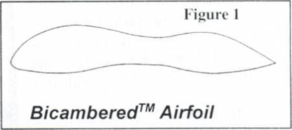

Прошлым летом на конференции EAA в Ошкоше была представлена новая концепция в конструкции аэродинамического профиля для пропеллера. Мистеру Фреду Феликсу (Fred Felix) был выдан патент №5.395.071 на этот очень необычный аэродинамический профиль, который он применил в своей линейке пропеллеров “Felix" и продает под торговыми марками PYOCA и Bicambered™. Технически описываемый как аэродинамический профиль с двояковогнутой поверхностью. Как верхняя, так и нижняя поверхности профиля имеют вогнутые участки между носовой и кормовой более толстыми участками - см. рис. 1.
Время от времени, как раз в тот момент, когда мы начинаем верить, что полностью понимаем устоявшуюся технологию, такую как форма аэродинамического профиля, и что никаких других значительных улучшений ожидать нельзя, появляется кто-то вроде Фреда Феликса, чтобы отправить теоретиков обратно к их компьютерам.
Фред начал экспериментировать с этой формой в попытке сделать весла для каноэ, которые имели бы максимальное лобовое сопротивление. Опыты в качестве весла указали на уменьшение лобового сопротивление при использовании этой формы в качестве профиля лопасти весла.
Первоначальные эмпирические опыты и компьютерное моделирование характеристик этого профиля подтвердили благоприятное снижение лобового сопротивления при большинстве углов атаки.
Фред утверждает, что отрыв потока на профиле предотвращается второй, более толстой приподнятой частью и вогнутой областью перед ней.
Наличие вогнутостей, как на верхней, так и на нижней поверхности обеспечивают эффективный изгиб профиля и на него не влияют вогнутости с обеих сторон.
Обладая критическим мышлением и с юности интересуясь самолетами, Фред возродил свою страсть к авиации. Он исследовал профиль в Университете Висконсина (University of Wisconsin). Фред провел лето, проводя испытания моделей планеров из люка на крыше своей машины. Используя программы компьютерной гидродинамики (Computer Fluid Dynamics programs) НАСА в Лэнгли и Массачусетского технологического института (Massachusetts Institute of Technology), Фред смог проверить результаты испытаний в аэродинамической трубе в Иллинойском технологическом институте, касающиеся наличия высокой подъемной силы и низкого сопротивления.

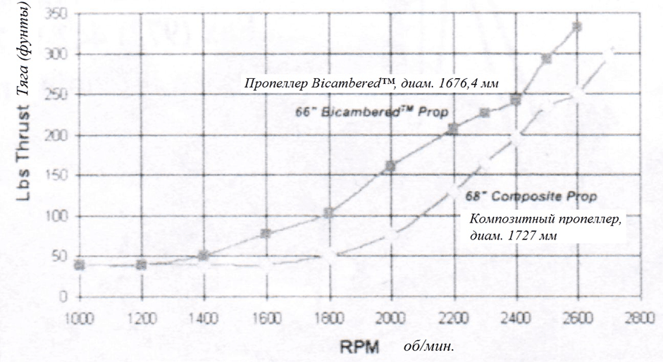

Первые практические испытания воздушного винта были проведены на самолете Wittman Tailwind W-10. Субъективные сравнения показали значительное снижение шума и улучшение скороподъемности. Количественные испытания были проведены на воздушных винтах, изготовленных для местных воздушных судов. Первоначальные наблюдения показали, что уровень шума значительно снизился. Испытания этих винтов на тягу и шум показали значительно более высокую тягу при существенно более низком уровне шума – см. рисунки 2 и 3. Это сравнение по тяге и по шуму с лучшими показателями нескольких популярных двух- и трехлопастных винтов.
Рис. 2. Данные сравнения по тяге

Это - фантастика! Чтобы только за счет профиля винт выдал на 50% больше тяги - такое может быть, если только исходный композитный винт был очень плохим и не соответствовал для данных условий. См. график -обороты 2200, тяги 140 и 210. При этом относительный кпд (по формуле Жуковского в степени 2/3) должен отличаться в 1,8 раза. Т.е. если правильно подобранный винт с тягой 140 дает кпд=0,7, то с тягой 210 - 1,26, т.е. больше единицы. Налицо явная подтасовка результатов. Не верю.

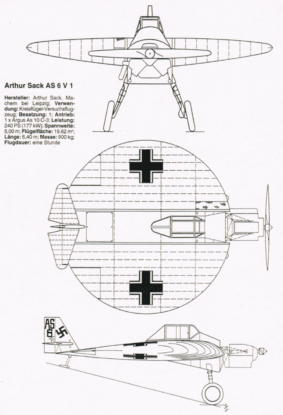

Характеристики Arthur Sack AS 6 V 1:
Конструктор - Артур Сакк, самолет изготовлен в Лейпциге
Назначение - Экспериментальный летательный аппарат с круглым крылом;
Экипаж - 1;
Двигатель - 1 x Argus As 10 C-3;
Мощность - 240 л.с. (177 кВт);
Размах крыла - 5,00 м;
Площадь крыла - 19,62 м2;
Длина - 6,40 м;
Взлетная масса - 900 кг;
Продолжительность полета- один час

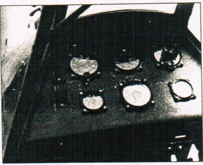

Не густо: в кабине AS 6 было всего шесть приборов

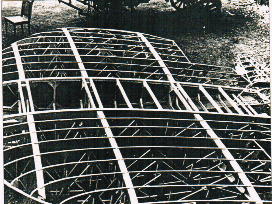

Каркас: круглое крыло AS 6 было изготовлено кропотливым ручным трудом

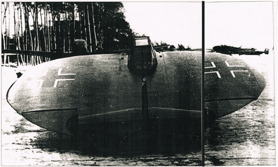

Сакк доставил свой кругокрылый самолет в Брандис для рулежных и летных испытаний
В апреле 1945 года AS 6 все еще стоял в ангаре в Брандисе. Предположительно, он была разрушен еще до захвата американцами.

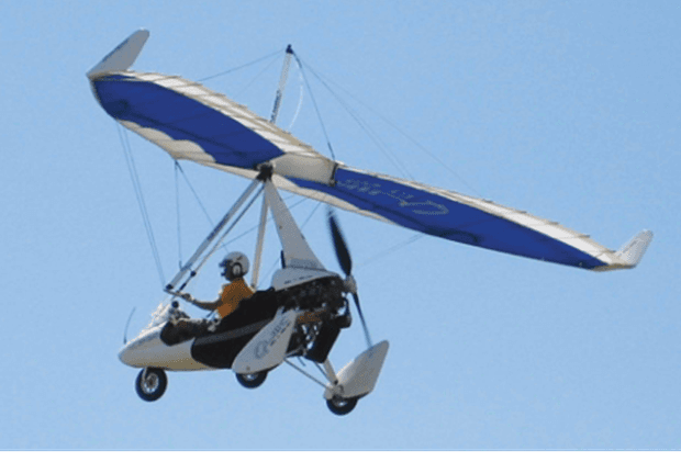

Trikes (Мотодельтапланы)
Барнаби Уэйнфан (Barnaby Wainfan)
В прошлом месяце мы рассмотрели нелинейное поведение по тангажу, которое иногда наблюдается у обычных самолетов. В этом месяце мы обратим наше внимание на совершенно другой и по своей сути нелинейный тип летательного аппарата: Мотодельтаплан.

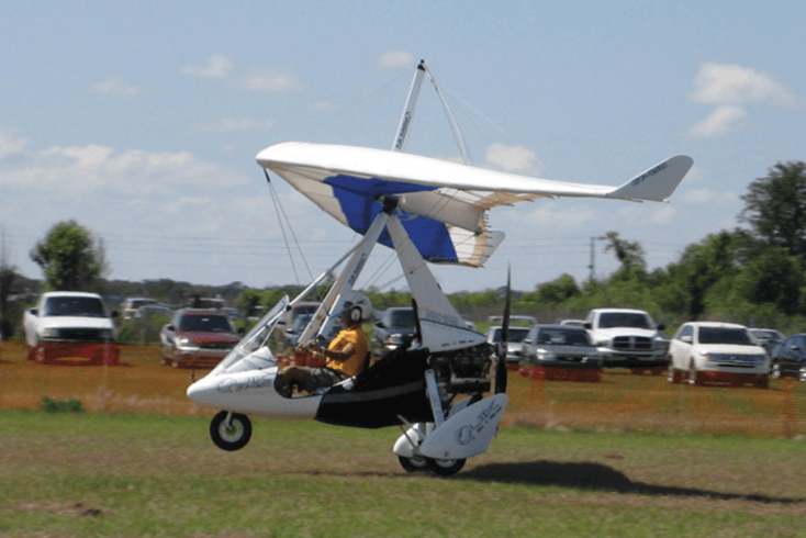

Мотодельтапланы стали популярной формой легких спортивных летательных аппаратов. Они произошли от дельтапланов и состоят из тележки, подвешенной под крылом, похожим на дельтаплан, установленном на мачте. В тележке находится пилот и (иногда) пассажир, имеется шасси и толкающий двигатель.
Одной из причин популярности Мотодельтаплана является то, что крыло можно сложить, как у дельтаплана. Эта способность складывания в сочетании с тем фактом, что «тележка» или капсула довольно компактны по сравнению с фюзеляжем обычного самолета, позволяет хранить мотодельтаплан в относительно небольшом пространстве. И что также значительно упрощает перевозку.
Управляемость
В этом обсуждении мы сосредоточимся на продольных (по тангажу) характеристиках аппарата. Характеристики устойчивости и управляемости мотодельтаплана сильно отличаются от характеристик обычных самолетов. Обычный самолет управляется за счет отклонения рулей. Отклонение поверхностей управления изменяет геометрию самолета, что меняет аэродинамические силы и моменты, создаваемые воздушным потоком, действующие на самолет.
Мотодельтапланы не имеют аэродинамических рулей. Они управляются путем наклона крыла относительно тележки путем отдачи от себя или взятия на себя ручки управления (поперечины трапеции), прикрепленной непосредственно к крылу. Это изменяет угол между крылом и мачтой и перемещает гондолу вперед или назад относительно крыла. Отдача ручки вперед, смещает гондолу назад. При этом центр тяжести перемещается назад, что заставляет машину сбалансироваться на большем угле атаки. Взятие на себя ручки перемещает ЦТ вперед и уменьшает угол атаки.

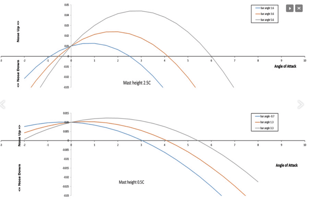

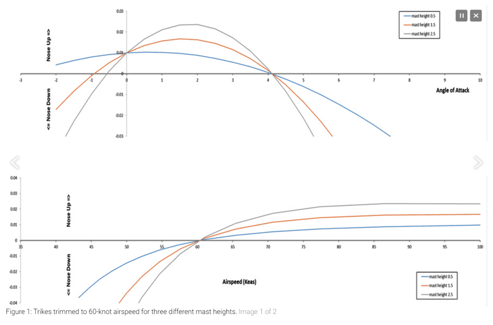

На рис. 1 показан пример зависимости момента по тангажу от угла атаки мотодельтаплана при трех разных углах положения ручки управления.
Рис. 1: Пример зависимости момента по тангажу мотодельтаплана от угла атаки.
Рассмотрим сначала рисунок 1. Мы увидим, что кривые пересекаются при нулевом угле атаки, что для рассматриваемого аппарата также является углом нулевой подъемной силы.
Примечание от JonSu:
Скорее всего, оговорка или опечатка (не смещена ось абсцисс), т.к. нулевой угол атаки у несимметричного профиля крыла не является углом нулевой подъемной силы. Хотя, возможно я ошибаюсь.
Это означает, что перемещение ручки управления не влияет на момент тангажа в этой точке.

Рассмотрев еще раз рисунки, мы можем увидеть этот эффект. Обратите внимание на рис. 1, что при всех трех положениях ручки трапеции наклон кривой момента по тангажу является отрицательным (устойчивым) в точке угла атаки, где момент по тангажу равен нулю. Также обратите внимание, что для каждого положения ручки трапеции существует малый угол атаки, при котором аппарат становится неустойчивым.
На рис. 2 показано, как этот эффект меняется в зависимости от балансировочной воздушной скорости.
Рис. 2: Пример зависимости момента по тангажу мотодельтаплана от скорости полета.
Когда ручка трапеции отдана от себя на увеличение угла атаки для полета на более низкой скорости (в данном случае 45 узлов), аппарат очень устойчив по скорости вокруг своей балансировочного угла атаки. Замедление создает большой момент на опускание носа, а ускорение создает большой момент на подъем носа. Если ручку зафиксировать, машина становится неустойчивой на скорости выше 65 узлов. Это не является опасным по своей сути, потому что момент по тангажу на более повышенных скоростях все еще сильно положителен, поэтому машина будет стремиться вернуться к своей балансировочной скорости.
Обратите внимание, что по мере того, как ручка берется на себя, уровень устойчивости по скорости (наклон кривой момента по тангажу в зависимости от воздушной скорости) уменьшается. Чем на большую скорость полета сбалансирован мотодельтаплан, тем менее он устойчив по скорости. Это снижение устойчивости на более высоких скоростях может способствовать потере управляемости, которую мы только что обсуждали, поскольку у него будет меньше естественной тенденции оставаться на своей балансировочной воздушной скорости. Он также будет острее реагировать на возмущение или изменение тангажа, потому что он менее устойчив по скорости. В нашем примере аппарат все еще может безопасно лететь, по крайней мере, до скорости 85 узлов, представленной самой нижней кривой на рисунке 2, из-за моментных характеристик крыла по тангажу, обсуждавшихся ранее. При другом, менее удачном сочетании высоты мачты и конфигурации крыла можно было бы получить машину, которая комфортно и устойчиво летает на более низких скоростях полета и становится опасно неустойчивой на более высоких скоростях.

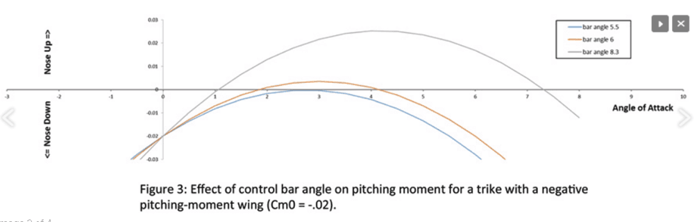

На рисунках 1 и 2 показаны характеристики трех типовых мотодельтапланов с одинаковыми характеристиками, за исключением разных коэффициентов момента по тангажу крыла Cm0 при нулевой подъемной силе. Все три аппарата сбалансированы для полета на одинаковой воздушной скорости (65 узлов), поэтому у них разные положения ручки трапеции. (Обращаю внимание, что конкретные скорости полета и углы атаки относятся к конкретным аппаратам и не являются универсальными.)
Глядя сначала на рисунок 1, мы видим, что все три аппарата сбалансированы на одном и том же угле атаки (angle of attack, AOA).
Рис. 1 Влияние момента по тангажу крыла на устойчивость дельтаплана по тангажу и его балансировку
Для мотодельтаплана с положительным значением Cm0 кривая имеет стабильный наклон момента по тангажу в зависимости от угла атаки в зоне точки балансировочной скорости. Аппарат становится нейтрально устойчивым чуть ниже угла атаки 1 градус, а на меньших углах становится неустойчивым. Из-за положительного Cm0 крыла чистый момент по тангажу положителен до некоторых отрицательных углов атаки. Этот аппарат может безопасно летать до тех пор, пока пилот не попытается намеренно полететь в перевернутом положении или заставит аппарат выйти на отрицательную перегрузку.
Глядя далее на кривую для крыла с нулевым Cm0, мы видим, что ситуация с устойчивостью и балансировкой не так хороша. Аппарат по-прежнему устойчив в области балансировочного угла атаки, но наклон кривой меньше, чем у крыла с положительным моментом по тангажу, и поэтому аппарат менее устойчив.
Область неустойчивости на малых углах атаки начинается при больших углах атаки, чем в предыдущем примере. Также обратите внимание, что при нулевом угле атаки машина неустойчива и момент по тангажу равен нулю. Нет момента, возвращающего крыло к режиму полета с положительной подъемной силой. Из-за неустойчивости любое изменение угла тангажа будет иметь тенденцию к его увеличению. Если мотодельтаплан когда-нибудь достигнет этого угла атаки с опущенным носом, она неконтролируемо войдет в пикирование. Это очень опасно.
Еще опаснее машина с крылом, имеющим отрицательный Cm0. Как видно из рисунка, этот аппарат обладает нейтральной устойчивостью в точке балансировочной скорости и будет неустойчивым при угле атаки менее чем на 2 градуса меньше точки балансировки.

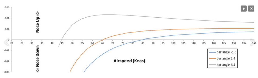

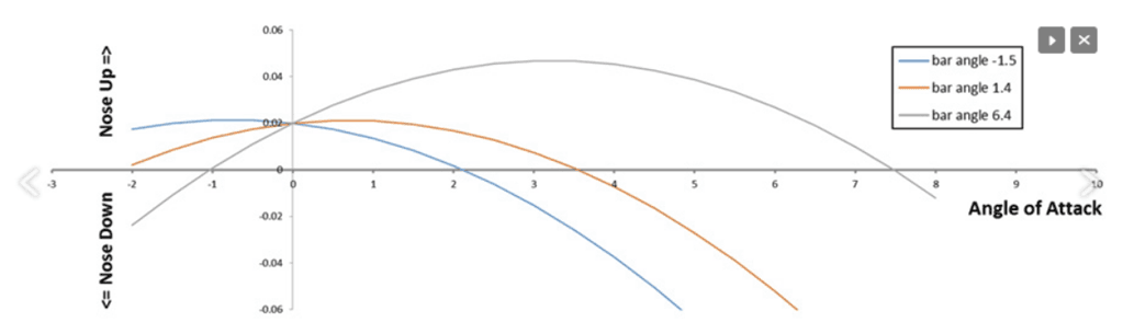

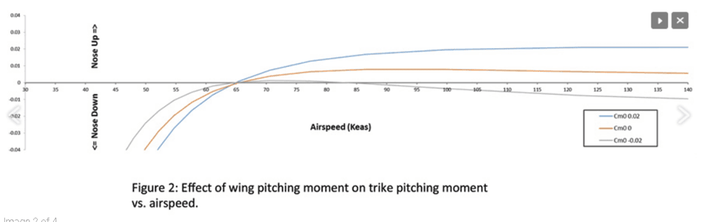

Рис. 2. Влияние момента по тангажу крыла на момент по тангажу дельтаплана в зависимости от воздушной скорости.
На рис. 2 показана зависимость момента по тангажу от воздушной скорости для тех же трех мотодельтапланов. Обратите внимание, в частности, что аппарат с отрицательным моментом по тангажу начнет терять устойчивость на воздушной скорости чуть выше балансировочной.
Пример, который мы только что рассмотрели, относится ко всем трем мотодельтапланам, летящим на одной и той же воздушной скорости. Чтобы увидеть, насколько опасным может быть крыло с отрицательным моментом по тангажу на мотодельтаплане, посмотрим на рисунки 3 и 4.
Рис. 3 Влияние положения ручки трапеции на момент по тангажу для мотодельтаплана, имеющим крыло с отрицательным коэффициентом момента по тангажу (Cm0= - 0,02)
Рассматривая рисунок 3, мы можем видеть, как меняются характеристики этой машины при изменении угла атаки. С ручкой, отданной от себя для обеспечения угла атаки для балансировочной скорости 45 узлов (около 7,5 градусов по углу атаки) мотодельтаплан ведет себя достаточно хорошо. Он устойчив в зоне балансировочной скорости. Он по-прежнему демонстрирует неустойчивость при угле атаки 1 градус, но существует диапазон углов атаки в районе балансировочного угла атаки с хорошим положительным моментом по тангажу, который будут иметь тенденцию останавливать любое опасное уменьшение угла тангажа. Углы атаки неустойчивости по тангажу достаточно далеки от точки балансировки, поэтому маловероятно, что порыв ветра может направить туда аппарат.

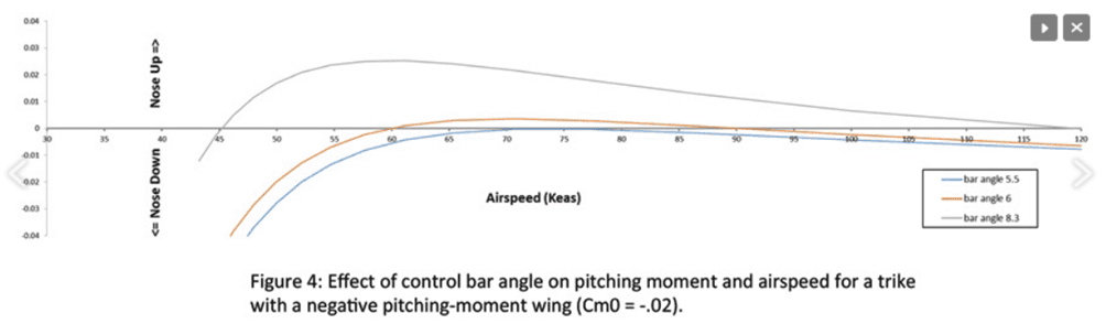

Рис. 4 Влияние положения ручки трапеции на момент по тангажу и скорость полета для мотодельтаплана, имеющим крыло с отрицательным коэффициентом момента по тангажу (Cm0= - 0,02)
Когда пилот такого мотодельтаплана берет ручку на себя для полета на скорости 60 узлов, ситуация меняется. Аппарат теперь намного менее устойчив в районе балансировочного угла атаки. Момент по тангажу для поднятия носа на меньших углах атаки очень мал, и неустойчивость наступает менее чем на 3 градуса угла атаки меньше балансировочного угла атаки. При полете на этой воздушной скорости машина будет очень чувствительна к изменению тангажа, и относительно небольшое движение ручки управления или порыв ветра могут легко привести к потере управления и затягиванию в пикирование.
Если пилот попытается сбалансировать этот аппарат на скорость полета 75 узлов, он все время будет лететь на грани катастрофы. Любое изменение угла атаки приведет к опусканию носа, а если угла атаки станет отрицательным, то аппарат затянет в пикирование.
Что делает такой мотодельтаплан особенно опасным, так это тот факт, что он вполне пригоден для полета на более низких скоростях полета. Пилот вполне может успешно управлять этой машиной, пока воздушная скорость остается низкой. Это может вызвать незаслуженную уверенность в летных возможностях аппарата. И когда пилот становится немного более решительным и попытается лететь быстрее или попытаться пикировать, резкое ухудшение устойчивости по тангажу и управляемости быстро приведет к неконтролируемому опусканию носа и серьезному происшествию.

В прошлом месяце мы видели, как характеристики момента по тангажу крыла мотодельтаплана влияют на устойчивость, управляемость и безопасность машины. Еще одним критическим параметром конструкции мотодельтапланов и аналогичных летательных аппаратов, управляемых перемещением ЦТ (т.н. балансирное управление), таких как дельтапланы, является расстояние по вертикали между аэродинамическим центром крыла и центром тяжести остальной части аппарата. Это вертикальное смещение между крылом и большей частью массы аппарата имеет важное значение для управления машиной.
Обычный самолет управляется изменением его аэродинамической геометрии путем отклонения рулей. Это изменяет поток воздуха, обтекающего аэродинамические поверхности, возникают аэродинамические силы и моменты, которые балансируют и управляют самолетом.
Пилот мотодельтаплана не может напрямую изменять аэродинамические моменты, создаваемые крылом, так как отсутствует механизм изменения формы крыла в полете. Вместо этого, перемещая ручку трапеции управления, пилот мотодельтаплана может изменять продольное положение массы гондолы и ее содержимого относительно аэродинамического центра крыла. Это изменяет момент, создаваемый силами, действующими на крыло относительно центра тяжести аппарата.
Вертикальное расстояние между крылом и гондолой делает это возможным. Оно обеспечивает пилоту контроль, но, как мы видели в предыдущих статьях, также делает изменение момента по тангажу в зависимости от угла атаки очень нелинейным. Соответственно, выбор высоты мачты является одним из основных решений, стоящих перед проектировщиком мотодельтаплана.
Зазоры
Некоторые из соображений не связаны с устойчивостью и управляемостью. Крыло мотодельтаплана наклоняется по двум осям. Хотя мы ограничили наше обсуждение осью тангажа, крылья мотодельтаплана также наклоняются вбок, чтобы обеспечить управление по крену для входа в вираж. Конструктор должен убедиться, что крыло ничего не задевает при максимальном ходе по обеим осям.
Для расположения оси по крену первостепенное значение имеет зазор законцовки крыла от поверхности земли. Пилот должен быть в состоянии сделать полный наклон крыла вбок прямо при приземлении или взлете, не опасаясь, что законцовка крыла коснется земли. Зазор до земли должен учитывать ситуацию посадки с некоторым углом крена и обжатой амортизацией стойки шасси.
По оси тангажа основное внимание уделяется зазору до воздушного винта. По сути, все мотодельтапланы являются толкающими, с двигателем, установленным в кормовой части гондолы. В зависимости от деталей конфигурации плоскость воздушного винта может располагаться или не располагаться позади задней кромки крыла. В любом случае нежелательно, чтобы задняя кромка крыла опускалась ниже диска вращения винта. Очевидно, что если винт находится впереди задней кромки крыла, последствия удара пропеллера по задней кромке крыла будут катастрофическими.

На рис. 1 показаны кривые зависимости момента по тангажу от угла атаки, а также изменение момента по тангажу в зависимости от воздушной скорости при фиксированной ручке управления в полете на балансировочной скорости 60 узлов для трех разных мотодельтапланов. Все три имеют одинаковое крыло и одинаковую полную массу. Они идентичны, за исключением высоты мачты. Показаны три высоты мачты: 0,5, 1,5 и 2,5 от средней аэродинамической хорды крыла (САХ).
Рис. 1 Мотодельтапланы, сбалансированные на скорости 60 узлов с тремя разными высотами мачт.
Рассмотрев сначала кривую момента по тангажу в зависимости от угла атаки, мы можем увидеть два существенных влияния высоты мачты. По мере того, как мачта становится выше, мотодельтаплан становится более устойчивым в диапазоне своей балансировочной воздушной скорости, о чем свидетельствует более крутой относительный отрицательный наклон кривой момента по тангажу по углу атаки.
Увеличение высоты мачты также делает кривую более нелинейной и приводит к тому, что мотодельтаплан быстрее теряет устойчивость с уменьшением балансировочного угла атаки. Обратите внимание, что машина с самой высокой мачтой (2,5 САХ) становится неустойчивой при углах атаки менее 2 градусов, в то время как аппарат с самой низкой мачтой (0,5 САХ), хотя и менее устойчив при балансировочном угле атаки, сохраняет положительную устойчивость далеко за нулевыми углами атаки.
Глядя на отрицательные углы атаки, мы видим, что конфигурация с низкой мачтой более устойчива к отрицательной подъемной силе. Конфигурация с высокой мачтой очень неустойчива при отрицательных углах атаки и при таком положении ручки трапеции имеет тенденцию к затягиванию в пикирование при любом угле атаки ниже (-0,5) градусов. Уменьшение высоты мачты постепенно уменьшает неустойчивость на малых углах атаки, и мы можем видеть, что конфигурация с самой низкой мачтой будет иметь тенденцию к подъему носа и восстановлению после значительно меньших углов атаки, чем у машины с высокой мачтой.
Глядя на кривую зависимости момента тангажа от воздушной скорости, мы можем видеть эффект более устойчивого поведения высокомачтового мотодельтаплана в зоне балансировочного угла атаки. Машина с высокой мачтой будет иметь гораздо более сильную тенденцию оставаться на своей воздушной скорости (более высокая устойчивость по скорости), чем конфигурации с более короткими мачтами.

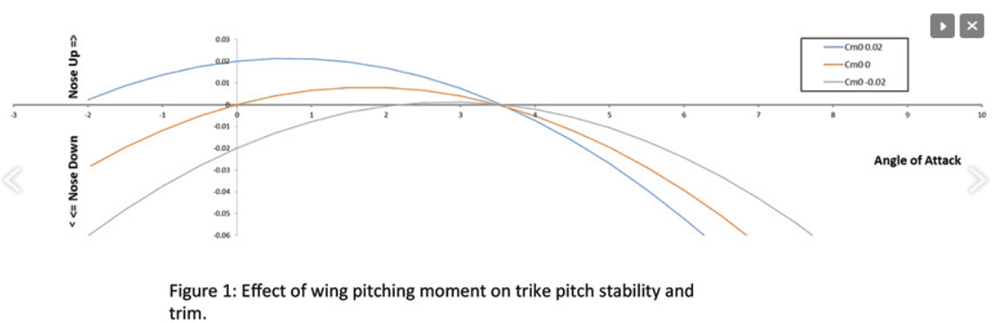

В статье говорится в контексте рассматриваемого примера (example of trike; an example trike) какого-то крыла и тележки. Так что, я, не вижу опечатки или оговорки.
Круткой крыла и компоновкой тележки вполне возможно добиться того что при нулевом угле атаки подъёмная сила равна нулю.

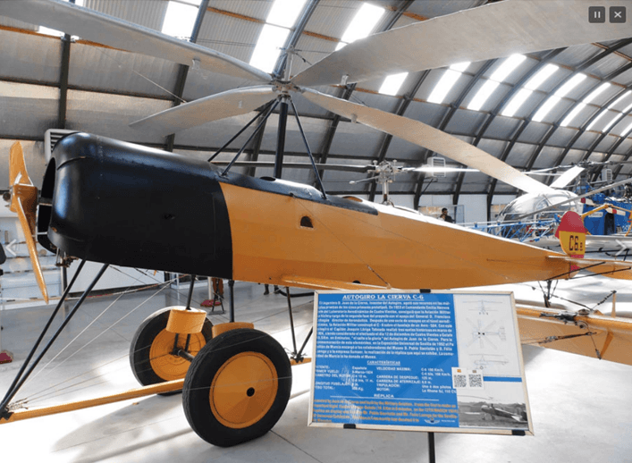

Этот Autogiro La Cierva C-6 является частью коллекции Музея авиации в Мадриде, Испания.

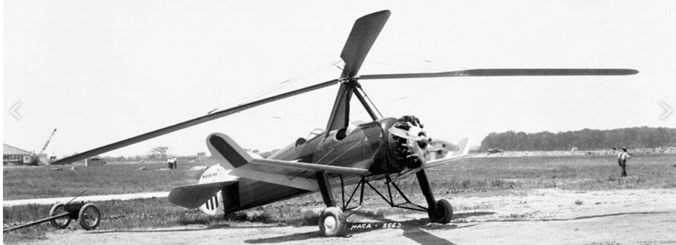

Этот автожир Pitcairn PCA-2 использовался в Лэнгли-Филд Национальным консультативным комитетом по аэронавтике (NACA) для ранних исследований несущмх систем. (Фото: НАСА)
Гарольд Питкэрн (Harold Pitcairn)
Следующей стала разработка возможности прыжкового взлета. До этого времени автожиры были способны совершать чрезвычайно короткие посадки, но для взлета все еще требовался значительный разбег по земле. Питкэрн разработал конструкцию, позволяющую уменьшить углы установки лопастей несущего винта на земле, а затем раскручивать несущий винт до оборотов, значительно превышающих полетные с помощью двигателя. Как только несущий винт набирал обороты, он отключался от двигателя и шаг лопастей увеличивался до полетного значения. Запасенная в несущем винте энергия позволяла машине подпрыгнуть прямо вверх, при этом несущий винт замедлялся до установившихся полетных оборотов для продолжения полета. Во время прыжка пропеллер использовался для разгона машины до достаточно высокой скорости, чтобы обеспечить движение вперед. Pitcairn PA-36, который впервые поднялся в воздух в 1939 году, был способен совершать прыжковые взлеты, преодолевая 30-футовое препятствие (9 м).
Разработка успешной несущей системы автожира также положила начало его упадку. PA-36 был винтокрылый летательный аппарат, который имел как управление общим шагом, так и управление циклическим шагом несущего винта и мог совершать вертикальные взлеты и посадки. Поскольку несущий винт не приводился в действие в полете, он не мог зависнуть, но как только конструкторы автожира решили проблемы управления с помощью несущего винта, эта разработанная технология несущего винта сделала возможными создание работоспособных вертолетов. К концу Второй мировой войны вертолеты Sikorsky R-4 состояли на вооружении американских войск, а также в немецких войсках эксплуатировалось несколько типов вертолетов.
Гарольд Питкэрн, разработавший управление циклическим и общим шагом несущего винта и обладавший патентами на оба эти устройства, разрешил правительству США использовать его патенты безвозмездно на время Второй мировой войны. После войны срок действия этой безвозмездной лицензии истек, но правительство продолжало закупать вертолеты, использующие запатентованную Питкэрном технологию, у других компаний, не требуя, чтобы кто-либо начинал выплачивать роялти автору.
Питкэрн подал иск против правительства на гонорары за его патенты в 1951 году. Иск не был окончательно удовлетворен к 1977 году, когда суд установил, что патенты Питкэрна действительны и были нарушены авторские права. Он присудил выплатить истцам (Autogiro Company of America и Harold Pitcairn) сумму чуть более 32 миллионов долларов. К тому времени Гарольд Питкэрн был мертв уже 17 лет.

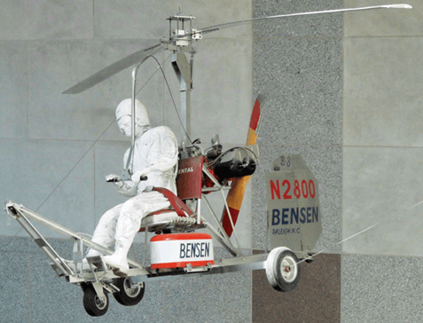

Bensen B-8M Gyro-Copter на выставке в Историческом музее Северной Каролины в Raleigh, Северная Каролина
«Современный» (если его можно так назвать) автожир зародился, когда в 1955 году Игорь Бенсен поднял в воздух свой первый Gyro-Copter. Gyro-Copter задумывался как безопасная, недорогая и простая машина для любительской постройки. Хотя Gyro-Copter технически был автожиром, поддерживаемым в полете безприводным самовращающимся ротором, его конфигурация сильно отличалась от довоенных автожиров.
Gyro-Copter имел очень простую раму, состоящую в основном из двух прямоугольных алюминиевых профилей. Горизонтальная балка была единственной частью фюзеляжа. В передней части этой балки крепилось кресло пилота, а в задней - киль и руль направления. Сразу за сиденьем пилота вертикальная балка служила мачтой, к верхней части которого крепилась головка несущего винта. Двигатель (первоначально избыточный двухтактный двигатель McCulloch) был установлен в толкающей конфигурации позади мачты. Таким же было примитивное шасси и короткий пьедестал перед пилотом, чтобы поместить несколько пилотажных приборов и ничего больше.
Примечательно, что, помимо крайней простоты, Gyro-Copter имел два основных отличия от более ранних автожиров. Во-первых, толкающий двигатель был установлен намного выше, чем тянущий двигатель более ранних машин, поэтому линия тяги находилась значительно выше центра тяжести. Во-вторых, у Gyro-Copter была очень короткая хвостовая балка, и отсутствовало горизонтальное оперение.
Gyro-Copter рекламировался как очень безопасный летательный аппарат, потому что теоретически он был не мог потерять скорость и войти в штопор, и нет никаких сомнений в том, что он был настолько прост, насколько это возможно для летательного аппарата.
К сожалению, он не оказался особенно безопасным в эксплуатации. Хотя он не входил в штопор при потере скорости, обнаружилось несколько других аварийных режимов, связанных либо с вызванными пилотом колебаниями по тангажу (pilot-induced oscillations, PIO), либо с внезапными «переворотом» (“bunt-overs”), когда автожир резко опускал нос. Оба этих режима обычно заканчивались тем, что лопасти несущего винта ударялись о хвост, что приводило к фатальным последствиям.
Некоторые из этих происшествий были результатом совершенно неподготовленных пилотов, пытавшихся научиться летать практически без обучения, а некоторые из-за того, что пилотирование автожира сильно отличалось от пилотирования самолета с неподвижным крылом. С течением времени и более качественным обучением пилотов количество аварий с автожирами уменьшилось, но оно никогда не становилось достаточно приемлемым, чтобы сделать правдоподобным заявление о том, что автожиры безопаснее самолетов.

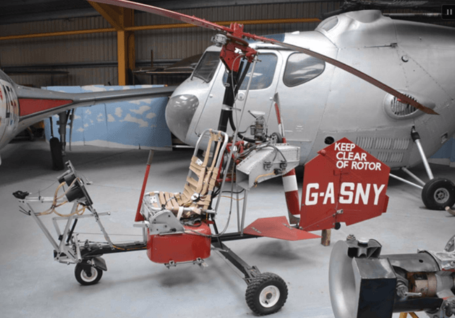

Bensen B-8M на выставке в Ньюаркском музее авиации в Уинторпе, Ноттингемшир, Англия.
В прошлом месяце мы начали присматриваться к автожирам. Теперь мы более внимательно поговорим о том, чем автожир отличается от других любительских летательных аппаратов, и как особенности «современного» автожира влияют на его пилотирование.
Все ранние автожиры имели конфигурацию самолета. По сути, они выглядели как обычные самолеты с установленным на мачте несущим винтом вместо крыльев. У них были двигатели, установленные в носу, и хвостовое оперение значительных размеров в задней части фюзеляжа. Было сделано некоторое уменьшение вертикального оперения ради обеспечения зазора между несущим винтом и килем, но в целом площади и статические моменты хвостового оперения были аналогичны самолетным.
Ранние автожиры, подобные этому Питкэрну, выглядели как обычные самолеты с двигателями, установленными в носу, и хвостовым оперением значительных размеров в задней части фюзеляжа.
Игорь Бенсен, представив свой Gyro-Copter, изменил этот образ. Оригинальный Bensen B-8m Gyro-Copter был чрезвычайно минималистичной машиной. Он должен был быть простым и недорогим в изготовлении. Цель состояла в том, чтобы подняться в воздух безопасно и недорого.
Желаемые летные характеристики были как у Ультралайта. Gyro-Copter был разработан для нескоростных местных полетов в хорошую погоду. Ни проходимости шасси для посадки на неподготовленной местности, ни снижению лобового сопротивления не уделялось внимания.
В отличие от ранних автожиров, автожир Бенсена представлял собой толкающий аппарат с двигателем, установленным за мачтой несущего винта. Двигатель располагался относительно высоко, чтобы достаточно поднять ось воздушного винта и не задевать фюзеляжную балку, которая являлось и хвостовой балкой.
В задней части хвостовой балки были прикреплены киль и руль направления, но не было горизонтального хвостового оперения, кроме небольшой плоской пластины для защиты пропеллера от попадания мусора. Эти отличия в компоновке Gyro-Copter по сравнению с ранними автожирами оказали значительное влияние на его пилотажные свойства.

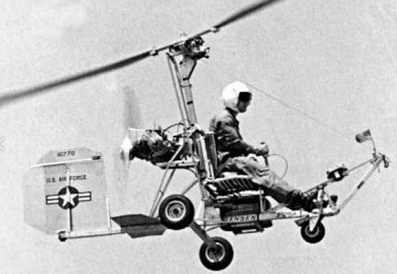

X-25A был версией Bensen B-8M для ВВС США

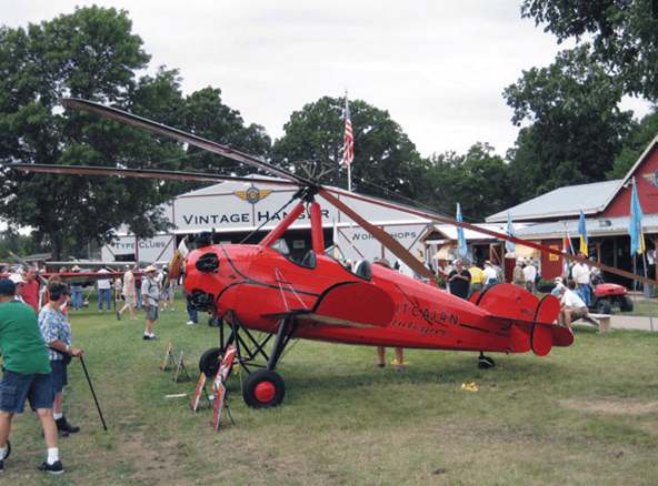

На этом автожире Pitcairn несущий винт, установленный на мачте, заменяя крылья создает подъемную силу. Лопасти свободно вращаются под действием эффекта авторотации.

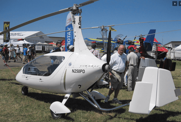

Подобно «классической» машине Бенсена, этот «современный» автожир не имеет горизонтального хвостового оперения.

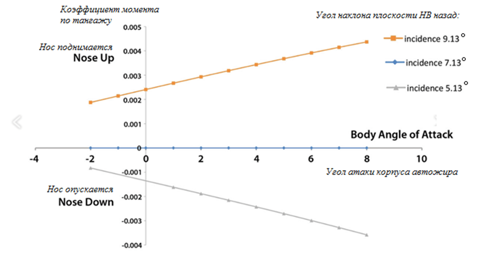

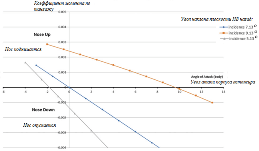

Эффект этого проиллюстрирован на рисунке 1, на котором показан момент по тангажу нашего примера автожира при трех различных углах наклона несущего винта (rotor incidence) в зависимости от угла атаки корпуса (Body Angle of Attack).
Рис. 1: Изменение коэффициента момента по тангажу от угла атаки корпуса автожира (Body Angle of Attack) в зависимости от угла наклона плоскости вращения несущего винта (rotor incidence). Автожир сбалансирован при угле наклона плоскости несущего винта 7,13 градуса. При угле 9,13, носовая часть будет подниматься вверх, а при угле 5,13 -будет наклоняться вниз.
Сначала посмотрим на график НВ отклоненного на 7,13 градуса. Это положение несущего винта, при котором автожир находится в сбалансированном состоянии. Его ЦТ размещен достаточно далеко впереди мачты, чтобы обеспечить балансировку машины при нулевом угле атаки корпуса в крейсерском режиме. Угол 7,13 градуса - это угол наклона назад плоскости вращения НВ, при котором относительно эффективный несущий винт с аэродинамическим качеством L/D = 8, может реализовать свое максимальное аэродинамическое качество.
Как и было показано, момент по тангажу равен нулю при нулевом угле тангажа корпуса. Важно отметить, что он также равен нулю при всех других углах тангажа.
Это связано с тем, что, в отличие от крыла, ротор создает результирующую подъемную силу, перпендикулярную плоскости вращения. При этом вектор подъемной силы (RTV) наклоняется вместе с аппаратом при изменении угла атаки автожира и, следовательно, его положение относительно центра тяжести не меняется.
Это принципиальное различие между автожиром и мотодельтапланом. Подъемная сила крыла действует по существу перпендикулярно воздушному потоку. При изменении угла атаки, даже при изменении лобового сопротивления, суммарный результирующий вектор подъемной силы крыла остается близким к тому же положению, т.е. перпендикулярно воздушному потоку. Например, когда мотодельтаплан поднимает нос, центр тяжести перемещается вперед относительно вектора подъемной силы, что создает стабилизирующий момент, возвращающий нос обратно вниз. На автожире вектор тяги несущего винта наклоняется вместе с аппаратом, и стабилизирующий момент не создается.
Это означает, что идеальный автожир без горизонтального оперения, сбалансированный в полете, имеет нейтральную устойчивость по тангажу. И если на него подействовал возмущающий порыв ветра или было перемещение ручки управления у автожира не создается аэродинамических моментов, возвращающих его к исходному углу атаки. Это показано на рисунке 1 для НВ наклоненного на угол 7,13 градуса (синяя линия). Изменение угла атаки аппарата не приводит к изменению момента по тангажу.
Теперь обратим внимание на две другие линии на рисунке 1. Они представляют ситуацию с НВ, наклоненным от балансировочного положения на (+2) (оранжевая линия) и (-2) градуса (серая линия) соответственно.
Взглянув сначала на верхнюю кривую, мы видим результат того, что пилот потянул ручку управления на себя, чтобы отклонить несущий винт назад и поднять носовую часть. Вектор подъемной силы (RTV) теперь будет наклонен назад относительно головки несущего винта, так что линия его действия пройдет перед ЦТ. Обратите внимание, что при всех углах атаки корпуса существует чистый положительный момент по тангажу на поднятие носовой части вверх. Кроме того, величина момента растет с увеличением угла атаки корпуса. Эти два эффекта означают, что аппарат имеет постоянно действующий момент на поднятие носовой части, а также он неустойчив по тангажу. Если пилот зафиксирует ручку управления в этом положении, автожир будет задирать нос вверх со все возрастающей скоростью. И если ручка будет далее зафиксирована в этом положении автожир так и не будет сбалансирован при большем угле атаки с меньшей скоростью полета.
Посмотрев на нижнюю кривую, мы увидим эффект от дачи ручки от себя и ее удержания в этом положении. Вектор подъемной силы (RTV) теперь наклонен вперед и линия его действия проходит позади ЦТ. Появляется отрицательный момент по тангажу на опускание носа, который растет с увеличением угла атаки корпуса. Это устойчивая тенденция, автожир находится в несбалансированном состоянии опуская нос вниз, пока есть положительная (направленная вверх) подъемная сила несущего винта. Если ручку удерживать в этом положении без крена при положительной перегрузке автожир будет наклоняться вниз со все возрастающей скоростью. В этом графическом анализе существует балансировочная точка при нулевой подъемной силе несущего винта, но это недостижимо в реальном мире, поскольку обороты несущего винта будет падать, и лопасти станут увеличивать маховые движения задолго до того, как будет достигнуто состояние невесомости.

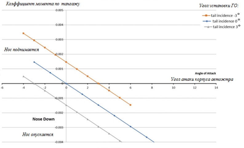

Для того чтобы машина находилась в равновесии, вектор тяги несущего винта (RTV) должен проходить через ЦТ аппарата, и это имеет место только при одном конструктивно заложенном положении наклона плоскости несущего винта. Это означает, что автожир будет нейтрально устойчив по тангажу и сбалансирован только при одном положении ручки управления.

Эффект добавления горизонтального хвостового оперения к нашему примеру автожира из рисунка 1 показан на рисунке 2. Этот автожир по-прежнему использует наклон плоскости НВ для управления по тангажу, при тех же углах наклона несущего винта, что и у исходного автожира, но теперь на нем установлено фиксированное горизонтальное хвостовое оперение, настроенное на балансировку автожира на нулевом угле атаки.
Рис. 2 Добавление фиксированного горизонтального хвостового оперения (ГО) к автожиру из рисунка 1.
Если мы сначала посмотрим на синюю кривую для угла 7,13 градусов наклона плоскости НВ, то увидим заметное отличие от кривой для автожира без ГО. Машина находится в балансировочном положении при нулевом угле атаки корпуса, но теперь она скорее устойчива, чем нейтральна по тангажу. Если угол атаки увеличивается, возникает отрицательный момент по тангажу на пикирование, а если угол атаки уменьшается, возникает положительный момент на кабрирование. При фиксированном положении ручки управления автожир будет реагировать на возможные возмущения, самостоятельно возвращаясь к своему балансировочному углу атаки.
Рассмотрев теперь две другие кривые, мы можем видеть эффект перемещения ручки для изменения угла наклона НВ. Оранжевая кривая показывает, что произойдет, если пилот отклонит несущий винт назад на 2 градуса от исходного положения. Балансировочный угол атаки изменится от нуля примерно до 9 градусов. Автожир по-прежнему будет иметь положительную устойчивость, но эффект перемещения вектора подъемной силы (RTV) вперед от ЦТ очевиден. Обратите внимание, что наклон кривой зависимости момента тангажа от угла атаки, хотя и стабильный, но является более пологим, чем кривая для меньшего угла наклона несущего винта. Наклон несущего винта назад увеличивает угол атаки машины, но, одновременно снижает устойчивость по тангажу.
Когда мы посмотрим на нижнюю кривую, мы увидим противоположный эффект. Наклон несущего винта вперед перемещает направление действия вектора подъемной силы несущего винта (RTV) за ЦМ. Это вызывает момент на опускание носа, который приводит к балансировке автожира под меньшим углом атаки, но, одновременно, увеличивается наклон кривой момента по тангажу, делая машину более устойчивой.
Устойчивость по тангажу автожира, управляемого наклоном ротора, является нелинейной функцией от положения ручки управления и угла наклона несущего винта, которым она управляет. Это означает, что горизонтальное хвостовое оперение, которое достаточно велико, чтобы обеспечить положительную устойчивость при одном угле наклона несущего винта, может быть недостаточно большим, чтобы поддерживать положительную устойчивость, когда ручка взята на себя для балансировки аппарата на более низкой воздушной скорости и большем угле атаки. Конструктор должен учитывать это при определении размеров хвостового оперения, чтобы обеспечить положительную устойчивость во всем диапазоне полета.
Фиксированное горизонтальное хвостовое оперение на автожире Calidus увеличивает его устойчивость по тангажу.

На рисунке 3 показано, что произойдет, если мы возьмем наш автожир со стабилизатором и будем использовать горизонтальное оперение для управления по тангажу. Для этого примера я смоделировал его как цельноповоротное горизонтальное оперение, но обычный стабилизатор с рулем высоты вел бы себя точно так же. В этом примере угол наклона ротора зафиксирован под углом, при которым вектор подъемной силы (RTV) проходит через ЦТ.
Рис. 3: Автожир с ГО из рисунка 2, использующий горизонтальное оперение для управления по тангажу.
Рассмотрев три кривые на рисунке 3, мы сразу увидим, что поведение этой версии автожира отличается от предыдущих.
Очевидны две вещи:
- во-первых, изменение балансировочного угла атаки с изменением угла установки хвостового оперения является линейным. Отклонение ГО вверх на заданный угол вызывает такое же изменение угла тангажа аппарата на пикирование, как и отклонение ГО вниз на такой же угол приводит к такому же изменению угла тангажа аппарата на кабрирование.
- во-вторых, наклоны всех трех кривых по углу атаки одинаковы. Изменение настройки ГО изменяет балансировочный угол атаки, но не изменяет базовый уровень устойчивости по тангажу.
Эти две характеристики означают, что эта машина будет обладать более линейными характеристиками изменения момента по тангажу и хорошими летными качествами. Пилоту самолетчику это будет казаться гораздо более привычным, и при условии, что ГО будет подходящего размера, нагрузка пилота по управлению таким автожиром по тангажу будет такой же, как нагрузка пилота обычного самолета.
Практически все автожиры, производимые сегодня, за исключением нескольких высокопроизводительных экспериментальных машин, таких как Carter Copter, применяют непосредственное управление несущим винтом для управления по тангажу и крену, даже если у них имеется большое горизонтальное оперение. Учитывая более линейные балансировочные характеристики при использовании рулей высоты на хвостовом оперении для управления по тангажу в крейсерском режиме, разработчикам автожиров, возможно, было бы неплохо вернуться к идее, впервые реализованной Питкэрном и де ла Сьервой на их оригинальных машинах.
