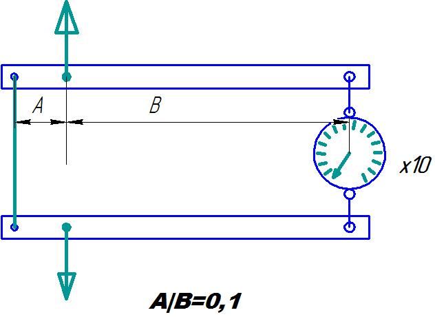

Подскажите , как измерить тягу силовой установки( винта) в домашних условиях
схема или чертеж у кого есть пружинных весов
Для увеличения диапазона измерений можно безмены соединить "последовательно", ну или "паралельно", тогда тяга будет равна показания безмена * кол-во безменов(если безмены однотипные/одинаковые, например 5-и килограмовые). 😉
Вполне "гаражно". ;D
Можно через прочные рычаги подсоединить. Например один к десяти будет, из 20 кг- 200
    23,5 КБ · Просмотры: 176
Если только для себя любимого.
Кстати довольно правильная идея, ведь можно использовать обычный безмен на 20кг, сделать рамочку и циферблат откалибровать по новой будет вполне гаражный динамометр, наверное себе так и сделаю.
спасибо за советы, буду что- нибудь колхозить
