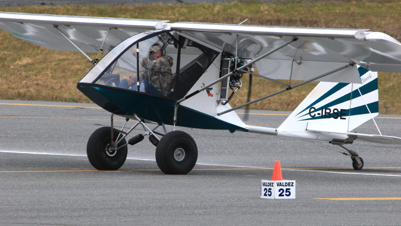

На «Бланик» при установке мотора над фюзеляжем начинают городить передние стойки и прочее…
Летал на грамотно спроектированной моторной модификации «Бланика» с толкающим Rotax-503. Ось тяги была отклонена вниз на угол около 9 градусов. Никаких пикирующих моментов при даче газа и кабрирующий при дросселировании не наблюдалось. Старт проходил с основного колеса, стандартного. Носом по земле не полз. Самая удачная модификация.
Ну вы понимаете надеюсь, что чисто по геометрии, этот угол момент не убирал в 0, а лишь чуть снижал? 😉
Наклон оси в низ направляет поток на стабилизатор сверху и это компенсирует момент от тяги.

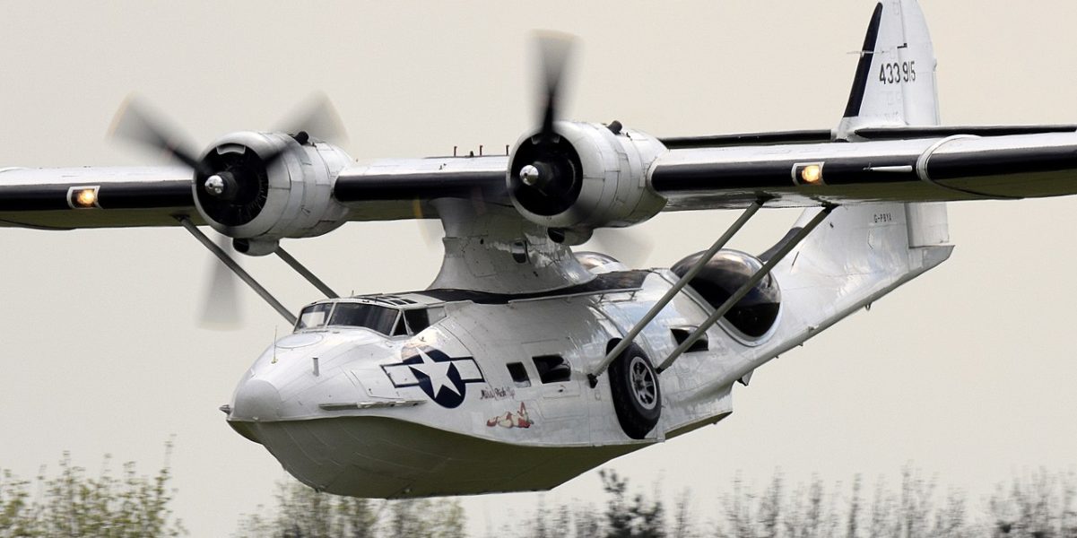

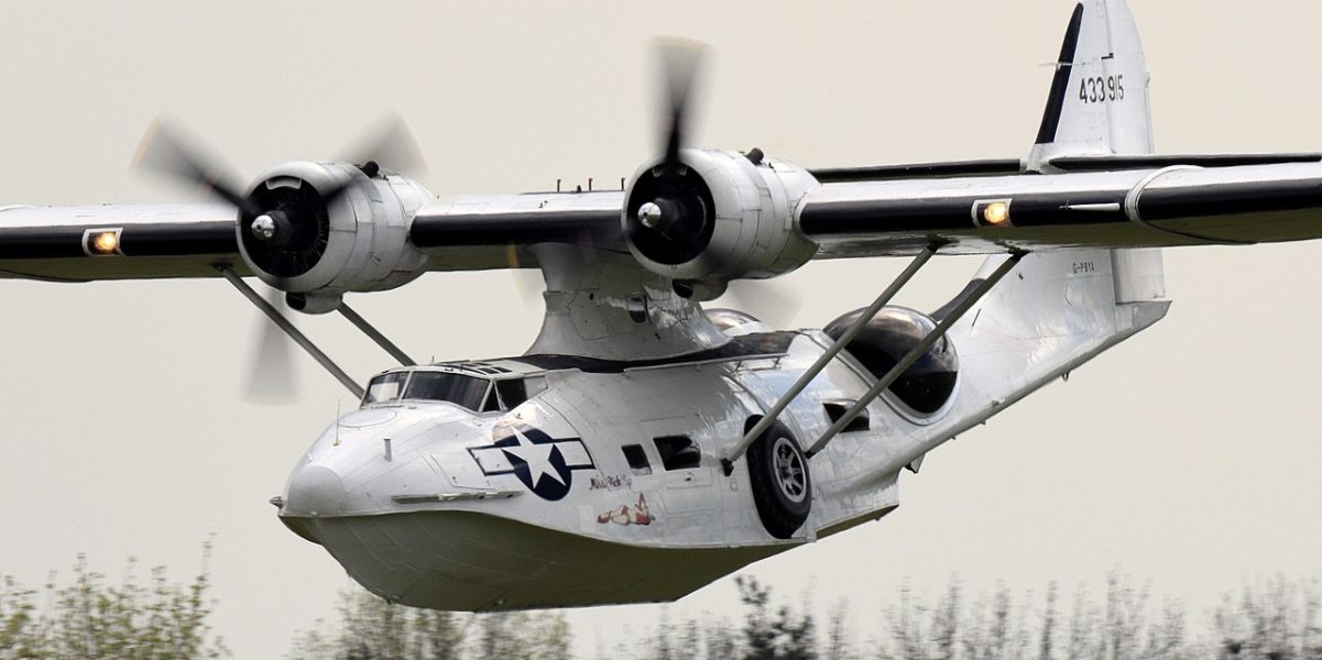

По Каталине не скажешь, стабилизатор стоит высоко, не совсем в потоке двигателей, возможно, как раз, чтобы уменьшить это влияние .
По Каталине вообще, мне кажется, вопросов нет. И углы установки двигателей, и хорды крыла и стабилизатора, все плоскопараллельно, и типично для гидросамолета.
