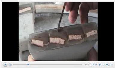

Думаю  что  для  начала  этой  темы  -  будет  к  месту  ролик  про  пластиковые  рессоры  и  их  технологические  особенности.  Ктото  скажет  баян  -  но  я  думаю  -  что  видели  не  все.
http://video.mail.ru/mail/ryazan.gyros/1/1.html

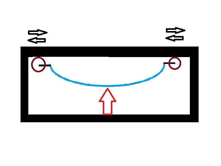

Здорово, что все проверяете и сами испытываете.
Нисколько не опровергая Ваших общих выводов, позволю себе несколько замечаний.
Стенд интересный и доступный, но, по моему, все-таки несколько искажает картину характера нагружения и именно в районе "ушей".
Реальная рессора нагружается практически перпендикулярно "земле", а у Вас вдоль этих крайних тяг. Если еще учесть защемления в местах крепления колес, то получается, что "уши" не разгибаются, а скорее сгибаются. А реально, по моему, вроде наоборот (зависит от угла изгиба "ушей")
Т.е. на этом стенде Вы могли снять часть опасного напряжения с этих участков.
В какой степени это существенно, не могу судить, но учесть поправку кажется стоит.
      Правильнее было бы цеплять "тяги" не за рессору, а за скажем швеллер, но чтобы концы рессоры, упираясь в него, могли разъехаться в соответствии со своей геометрией и жесткостью , тогда все будет "чисто". В идеале - еще учесть консольность полуосей колес. Можно поставить и колесики или катки, только развернув их на 90градусов.

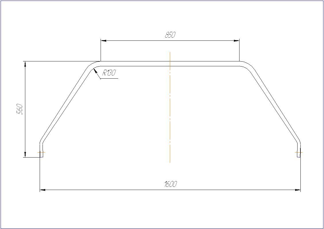

     Приведу свой "рисунок"...
   Очень заинтересовался, т.к. сейчас прикидываю: рессору ли вообще, купить или попробовать склеить...
  Интересно, Вы свою рессору клеили нахолодную или выпекали и какой сердечник закладывали?

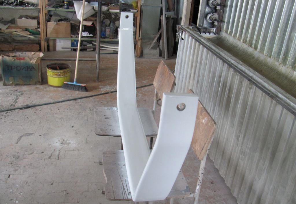

На РЭМЗе ,они строят Синталы,мою рессору нагрузили 2750кг!
То есть положили ее!
Отслоилась шкура но распрямилась и сохранила геометрию.
Они как раз и испытывали с осями и колесами!
Я сверлю только отверстие под ось Д24мм.
Остальные подгоняются по месту!
Поэтому я не могу испытывать с осями!
Полемеризую на горячо использую ЭТАЛ370+ТЭАТ1+Этал45М.
100С-4ч.+120С-2ч.+140С-2ч.
Вот еще есть оснастка на рессору под парту. 😉

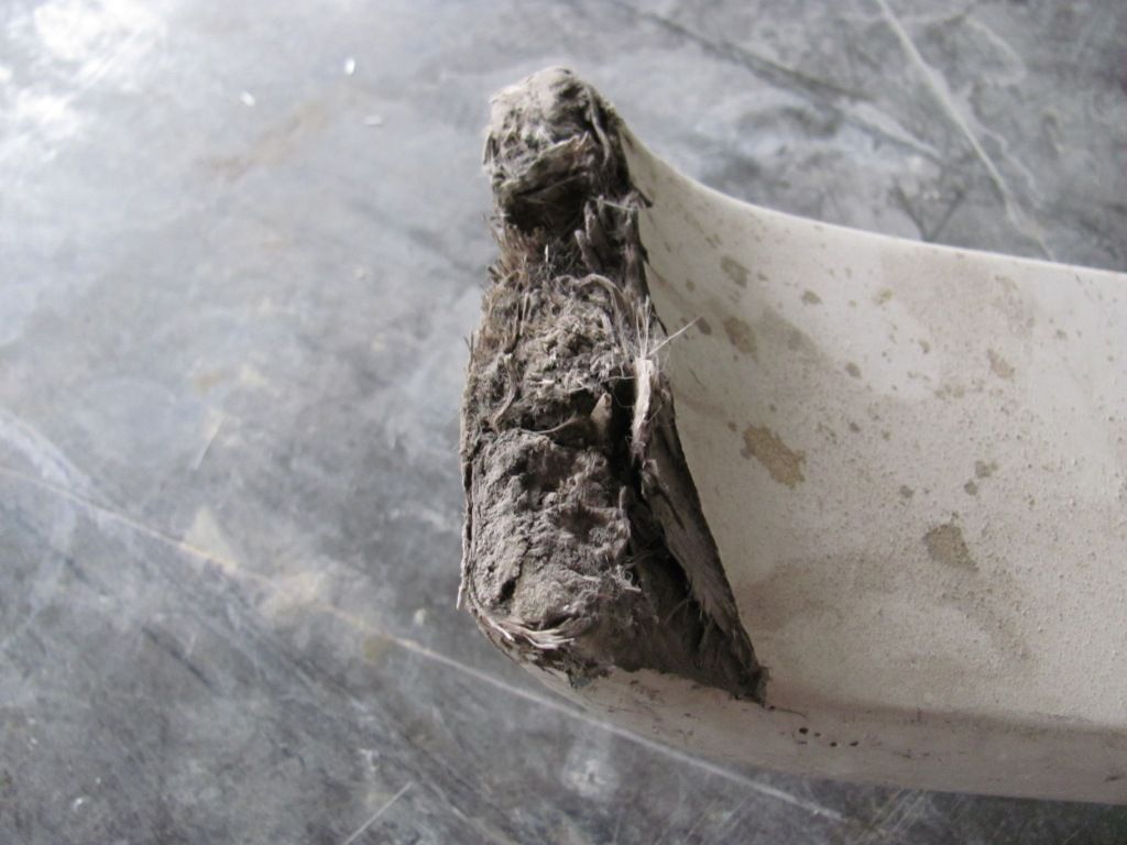

А Этал-45М это же тоже отвердитель ??
Можите по подробнее и в каких пропорциях чего льете и зачем.
Тоже сейчас стойку делаю, а есть только Этал-370 и Этал-45М, написано 1:2 мешать и ничего не добавлять.
Ок!
Сначала отверждал 15м.ч. ТЭАТом.
Поехав в очередной раз в Питер и проконсультировавшись с ними стал добалять 10м.ч.
НО!!!
Время желирования возросло и смола стала стекать в верхних частей рессоры!
Поэтому модифицирую ее Этал-45М-5м.ч.
В итоге.
Этал-370  100м.ч.
ТЭАТ-1        10м.ч.
Этал-45М   5м.ч.
Режим см.выше.
Прочность этого пластика ни в какое сравнение не идет с пластиком отвержденным на холодно!
Он звенит как металл!
Холодное отверждение только для корпусных деталей!
Рессоры не получатся!
А если и получатся долго не проживут-проверено! 😉
