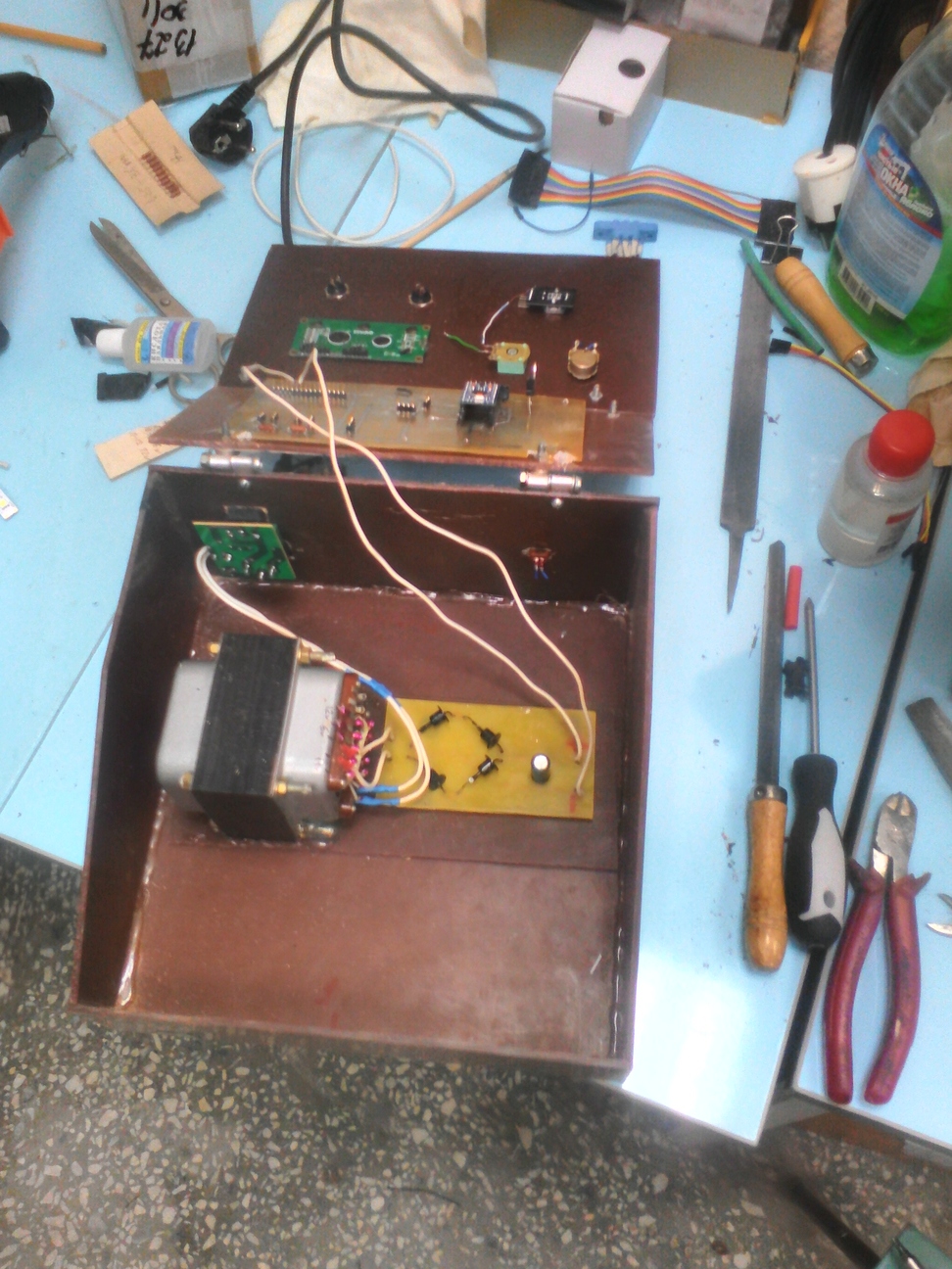

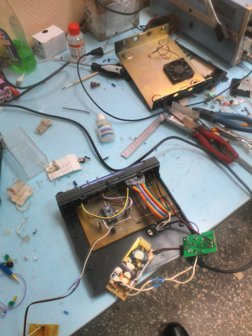

Устройство допускает плавную регулировку частоты мерцания светодиодной ленты от 0 до ~10 кГц с отображением периода и частоты на дисплейчике.
Выкладываю исходники https://cloud.mail.ru/public/Rd2n/gabD7oFiS
Видео https://cloud.mail.ru/public/3hDJ/49tq9VZg4 "Протестировали работу самодельного стробоскопа 0-10 кГц при определении формы и частоты колебаний деревянной линейки."
Топологию, большую часть схемы и пайку делал не я, поэтому тут выложить мне нечего.
Сама схема довольно примитивная:
- вход - БП на несколько ампер (приспособили ноутбучный из-за компактности), выдаёт ~15 В, далее стоят стабилизаторы 12 и 5 В;
- 5 В питает МК и дисплейчик,
- 12 идёт на простую схему ключ и дальше на светодиодную ленту;
- стоит вентилятор с писишной платы для обдува ключа и стабилизаторов.
При желании могу выложить схему ключа, но там нечего смотреть.
Исходник старый, в нём тупит антидребез и плавность регулировки. Пока нет возможности выложить исправленную версию.
БП с ноута выдаёт больше 12 В. Для питания светиков требуется 1.5 А, так что да, греются.
Дисплей 1602.
У меня есть только пара фотографий кишок, в коробке и нормальном корпусе.
И схема ключа для примера, резисторы в стробоскопе стоят другого номинала.

В исходнике все пины обозначены в комментариях.
Ток зависит от схемы ключа. Ключ на ваше усмотрение.
Для чего огород городить было и ардуинку на фигню тратить?
Мжет там дисплей еще какие-то параметры показывает. Автор не объяснил.
Для лабы планировалось сделать комбайн, два в одном: частотомер (до 1 МГц)+стробоскоп выше.
МК замеряет близкий к синусодальному сигнал с акселерометра, удаляет шумы и выводит значение частоты и периода на дисплей. По нажатию кнопки стробоскоп переключается на эту частоту. Студенты наблюдают стробоскопический эффект, фиксируют текущую частоту.
но не сложилось с частотомером. Нужен пинок от начальства.
Тут же можно было бы запилить вывод графиков в осях амплитуда-время на комп, было бы желание.
Забыл добавить, дорогие акселерометры (пару десятков тыс. руб. и >) снимают частоты до 20 килогерц, что даёт возможность написать софт по быстрому определению резонансных частот сигнала и коэффициентов демпфирования. Это так, к слову о 100-рублёвых схемах.
