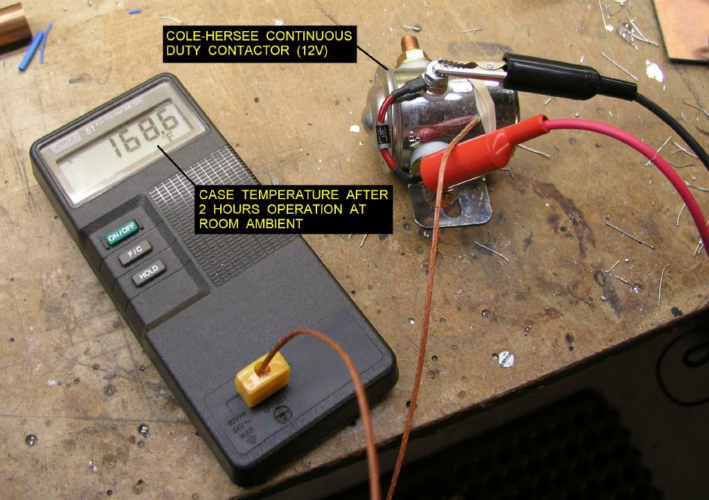

контакторы
    120,4 КБ · Просмотры: 147

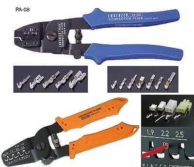

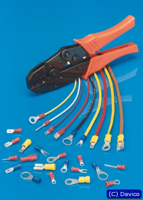

    28,9 КБ · Просмотры: 145

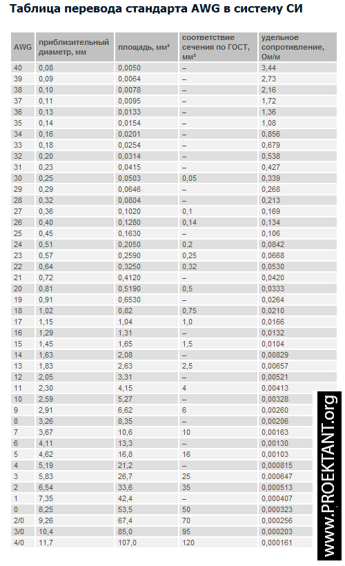

перевод awg-

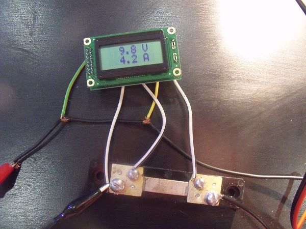

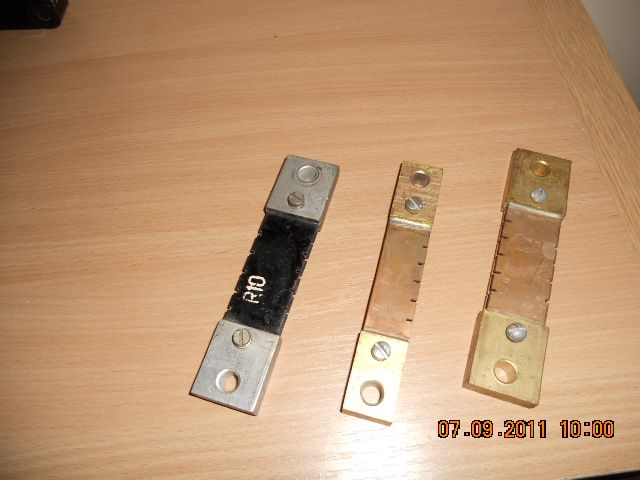

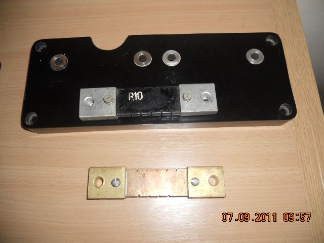

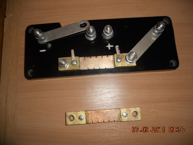

шунты мах 200А  0.5
    38,6 КБ · Просмотры: 146

Нет,именно вольтметром, ибо сгорание автомобильного амперметра  вполне вероятно. О зарядке аккумулятора можно судить и по вольтметру. Кстати, показанные вами автомобильные разъёмы и клеммы-совсем "не гут" для применения на ЛА. Особенно при профессиональном использовании последних. Рекомендую ШР или 2 РМ.
У меня тоже стоит один вольтметр...показывает 14в - значит есть зарядка и беспокоиться не о чем...
