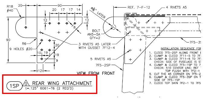

M makarona Я люблю строить самолеты! 29 Ноя 2013 #101 2.8 Control surface deflections Ailerons Up: 15±1° Down: 15±1° Elevators Up: 32°-35° Down: 28°-30° Elevator tab Up: tbd Down: tbd Rudder Left: 23±2° Right: 23±2° Flap Down: 16° Вложения 187A_20ZENAIR_20CH_20701SP.pdf 187A_20ZENAIR_20CH_20701SP.pdf 49,3 КБ · Просмотры: 351

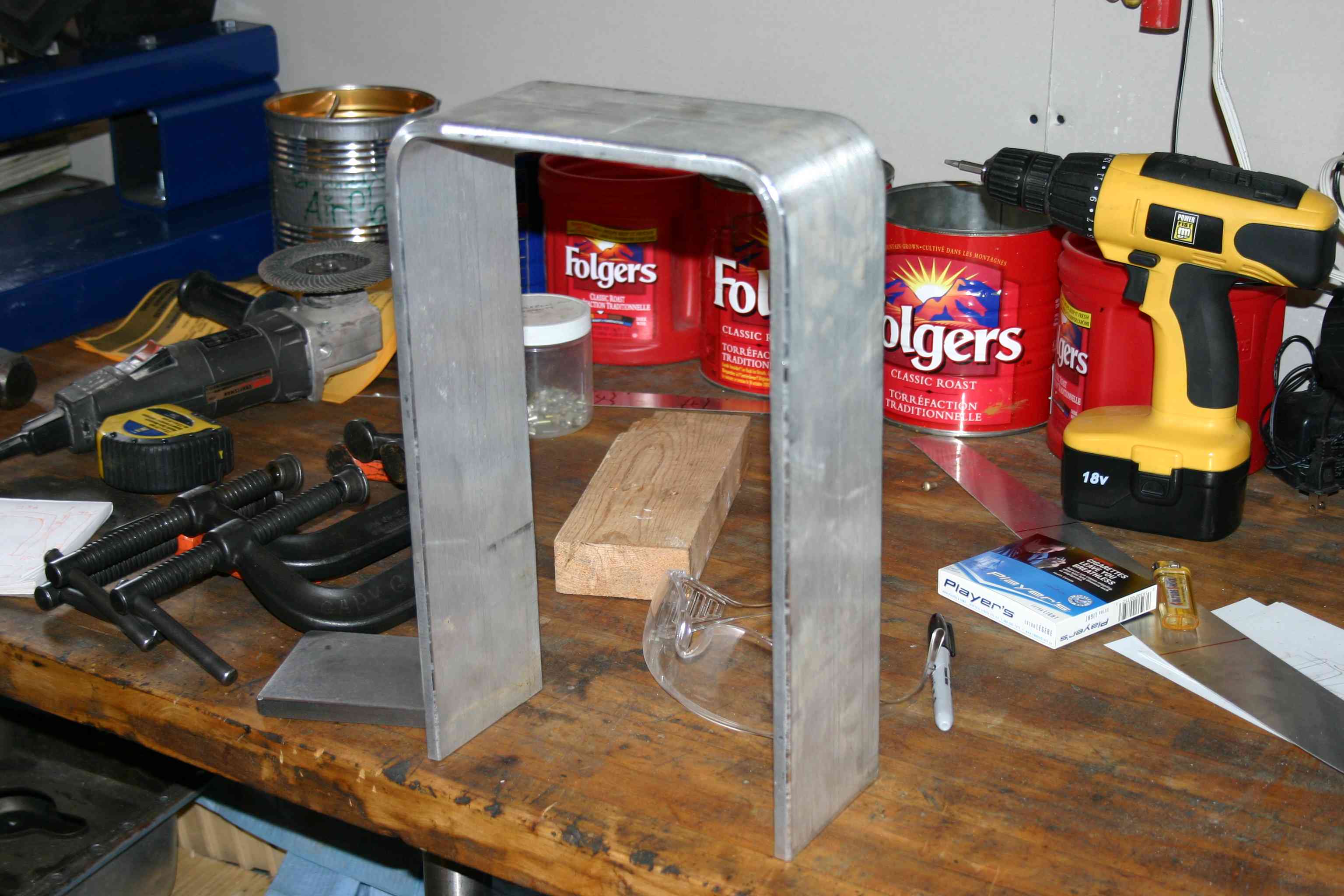

M makarona Я люблю строить самолеты! 29 Ноя 2013 #102 .. Вложения FlangeTool.pdf FlangeTool.pdf 8,4 КБ · Просмотры: 192

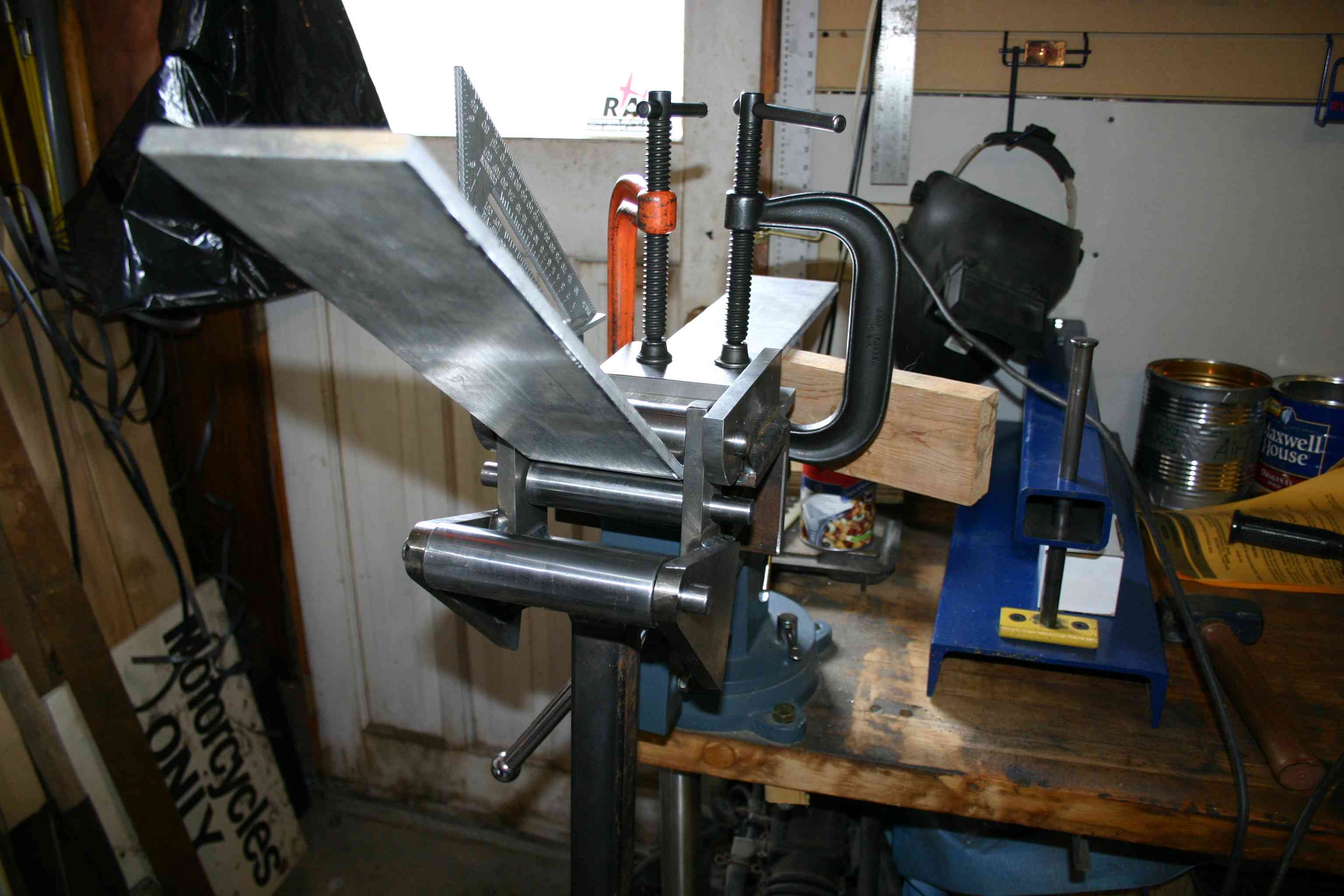

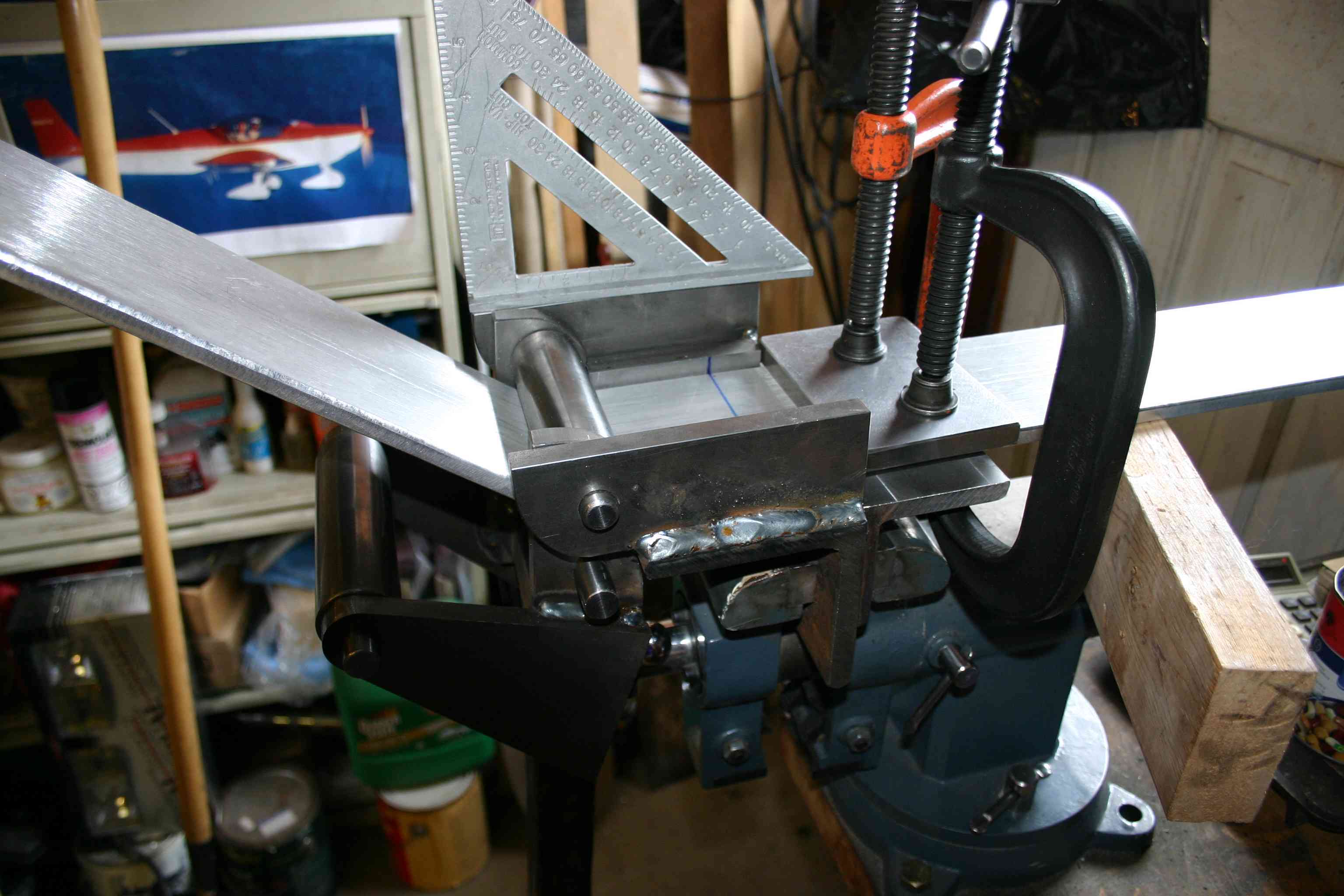

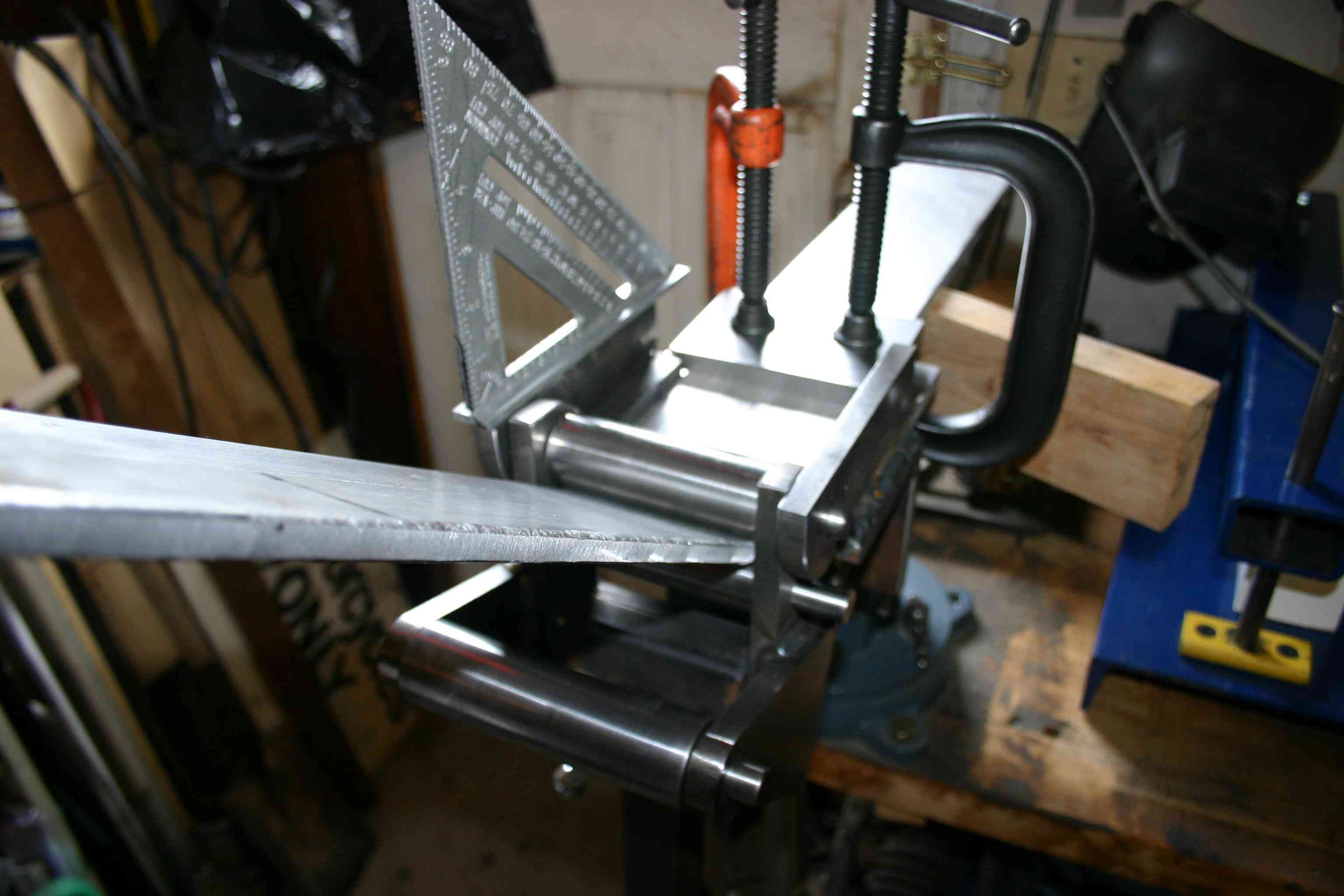

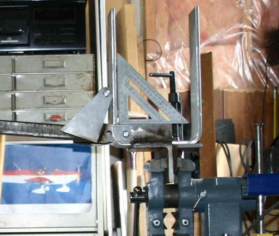

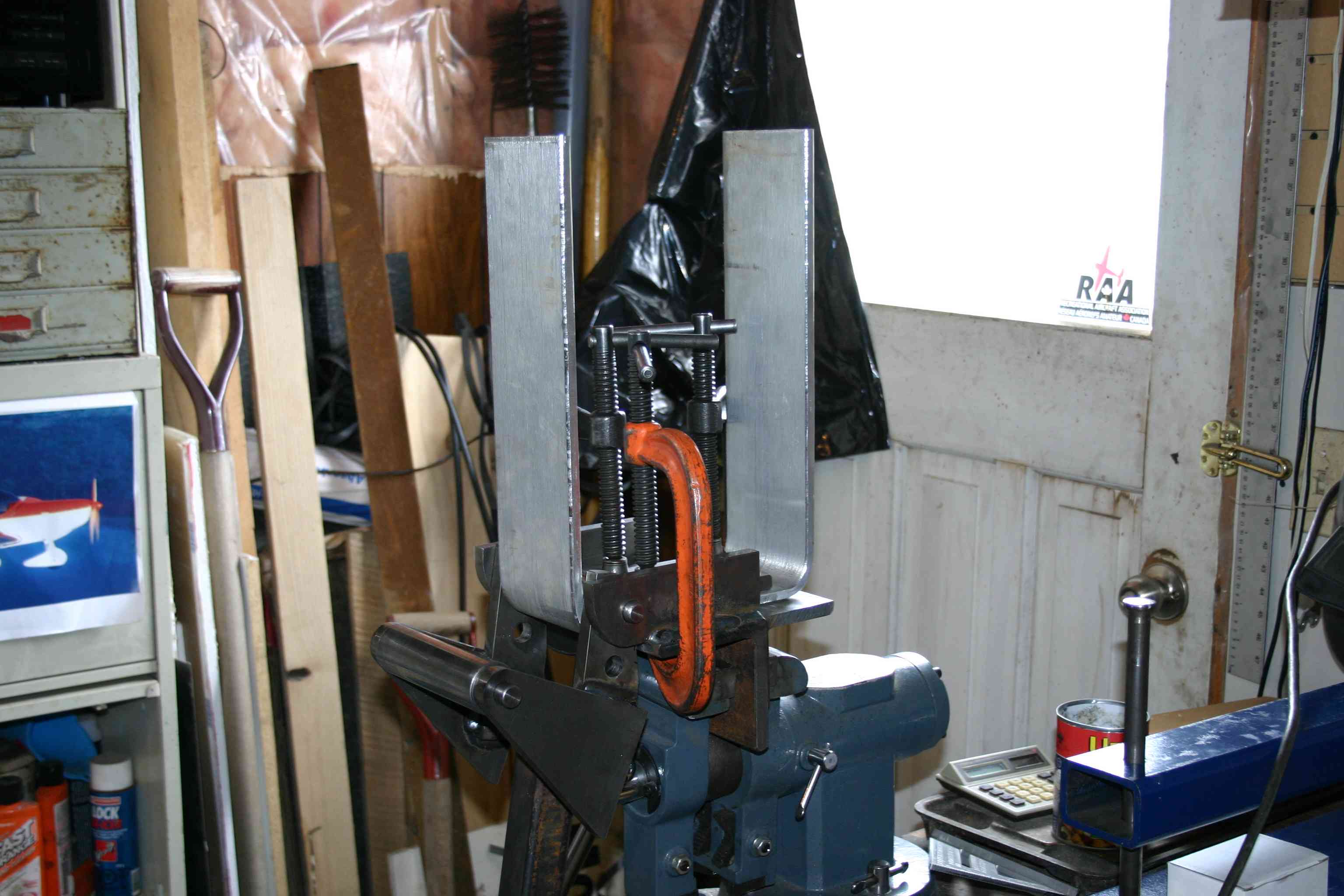

KoS Я люблю строить самолеты! Откуда Краснодар 29 Ноя 2013 #103 makarona, Можно еще пару фото гибочнй приспособы. Какой максимальной толщины материал можно согнуть?

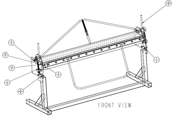

M makarona Я люблю строить самолеты! 30 Ноя 2013 #104 фото взятые с интернета Вложения Nose_Brake006.jpg 207,9 КБ · Просмотры: 229
M makarona Я люблю строить самолеты! 30 Ноя 2013 #105 .. Вложения Nose_Brake007.jpg 144 КБ · Просмотры: 208
M makarona Я люблю строить самолеты! 30 Ноя 2013 #106 .. Вложения Nose_Brake008.jpg 194,1 КБ · Просмотры: 183

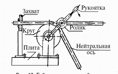

M makarona Я люблю строить самолеты! 8 Дек 2013 #115 чертежы станка Вложения Tochechnyj_risunok_002.JPG 39,9 КБ · Просмотры: 180
