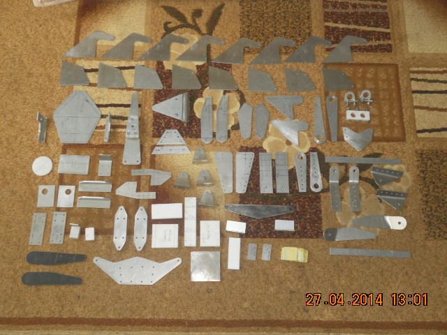

Строим CH-701.

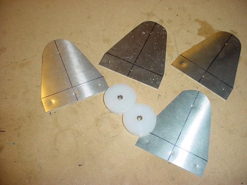

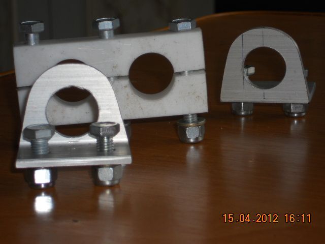

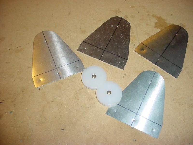

Фторопласт слишком мягкий. А из капрона можно,вполне,если маленький угол обхвата ролика и наияжение троса. Кстати, бывают настоящие авиационные ролики из капрона,но всёж с запрессованным подшипником.
Часто встречались текстолитовые ролики, опять же с подшипниками. Думаю,можно и без подшипников,главное-чтобы был не стеклотекстолит!
орегинал выглядит  вот так
    52,2 КБ · Просмотры: 245

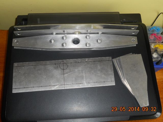

Makarona, весьма полезным было бы полистать чертежи СН-750. В части размаха стабилизатор,  его крепления к фюзеляжу,  крепление рамы кабины, управления флаперонами, и тд.
    29,2 КБ · Просмотры: 180
    30 КБ · Просмотры: 182

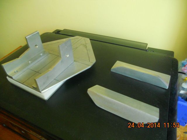

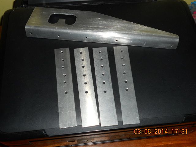

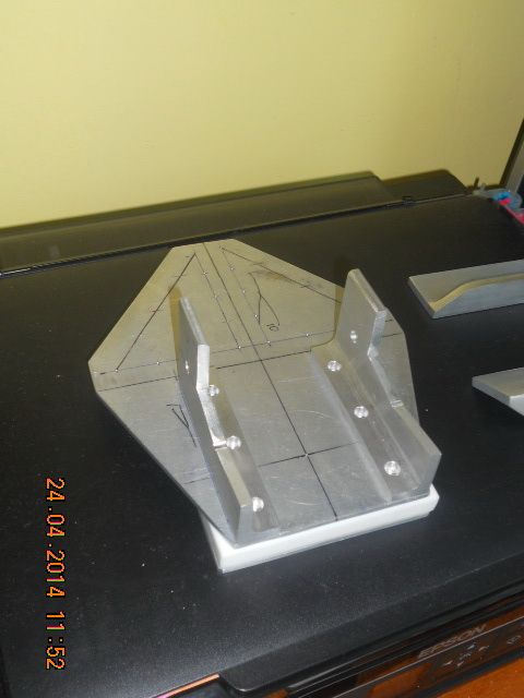

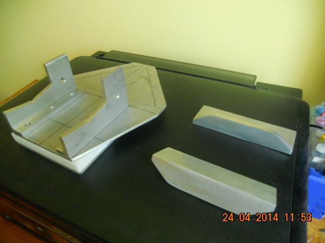

крепления перед. стойки и ресоры
    30,9 КБ · Просмотры: 185
    32,5 КБ · Просмотры: 184
    31,2 КБ · Просмотры: 184
    40,4 КБ · Просмотры: 181

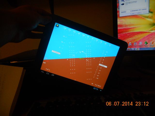

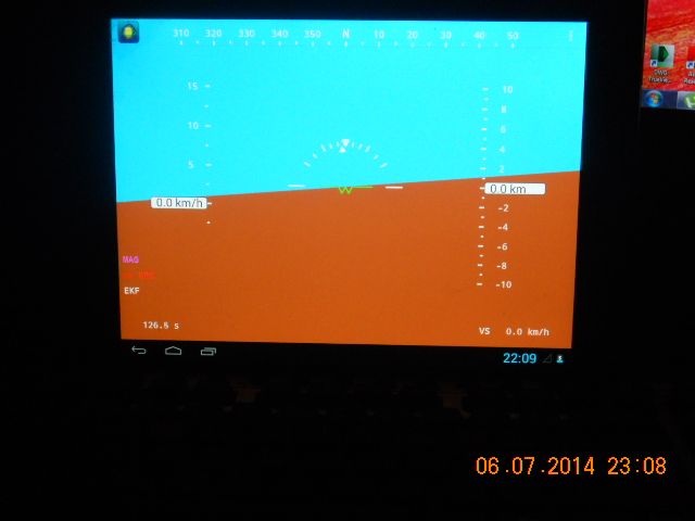

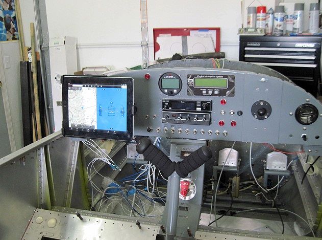

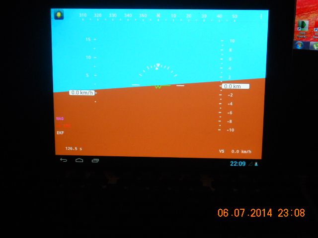

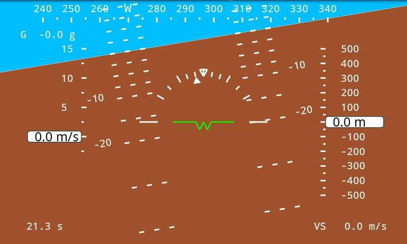

планшет с гироскопом
    21,1 КБ · Просмотры: 183
    27,6 КБ · Просмотры: 220
До чего дошёл прогресс, до невиданных чудес!

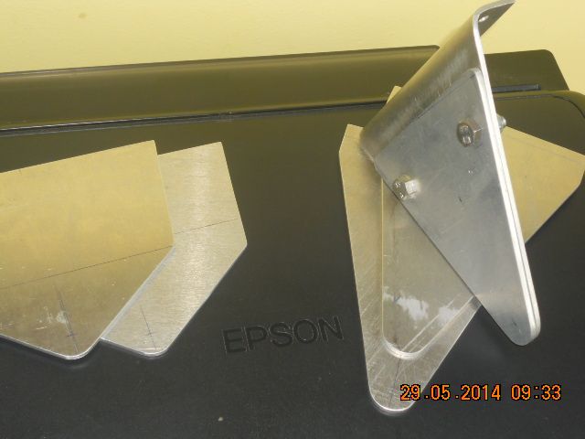

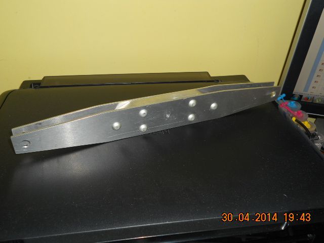

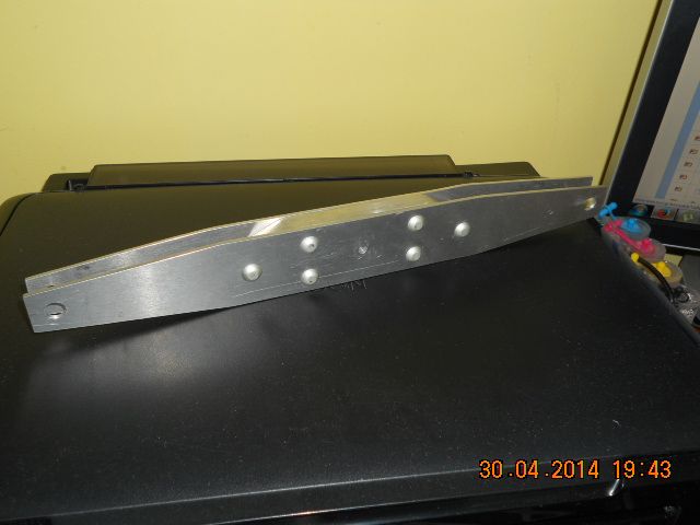

Что за узел такой, гнутый по большому радиусу в №152?
Не центральный ли, навески РВ?

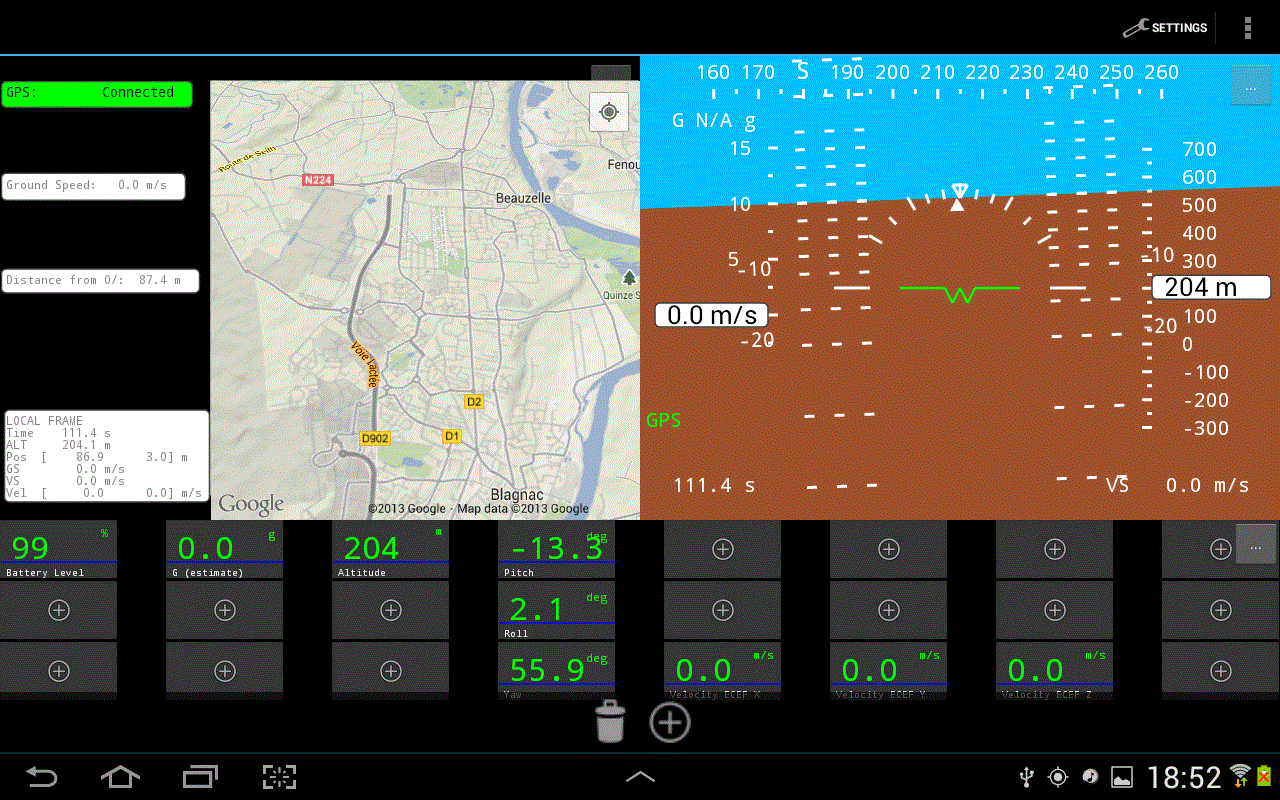

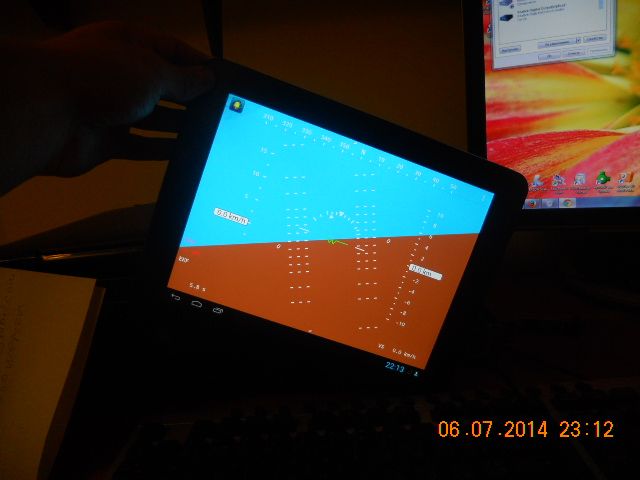

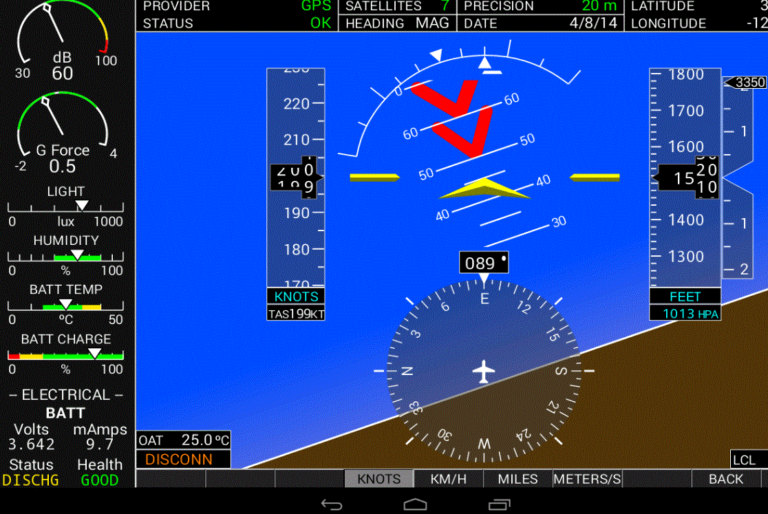

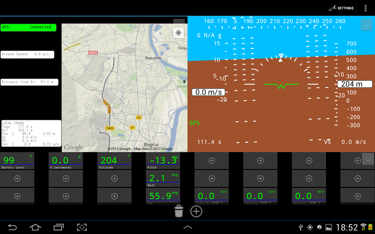

платная програма для планшета
GlassCockpit 1000
    236,1 КБ · Просмотры: 198
    32,3 КБ · Просмотры: 224
    198,6 КБ · Просмотры: 192

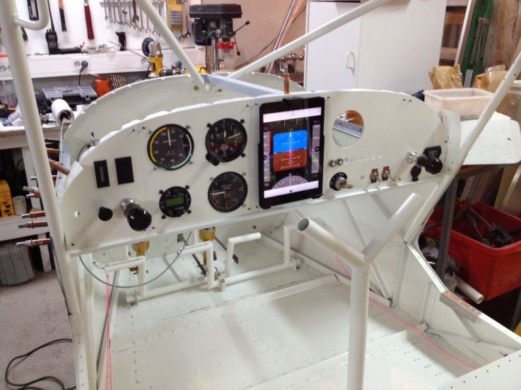

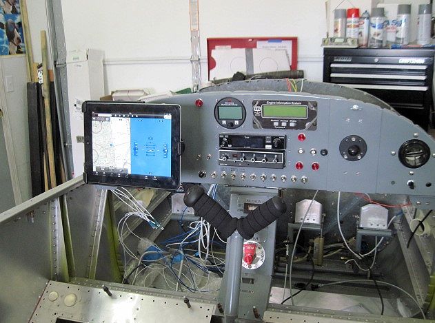

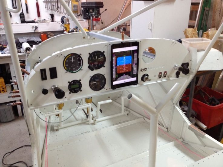

планшет на борту.
    70,1 КБ · Просмотры: 233
    67,3 КБ · Просмотры: 175
