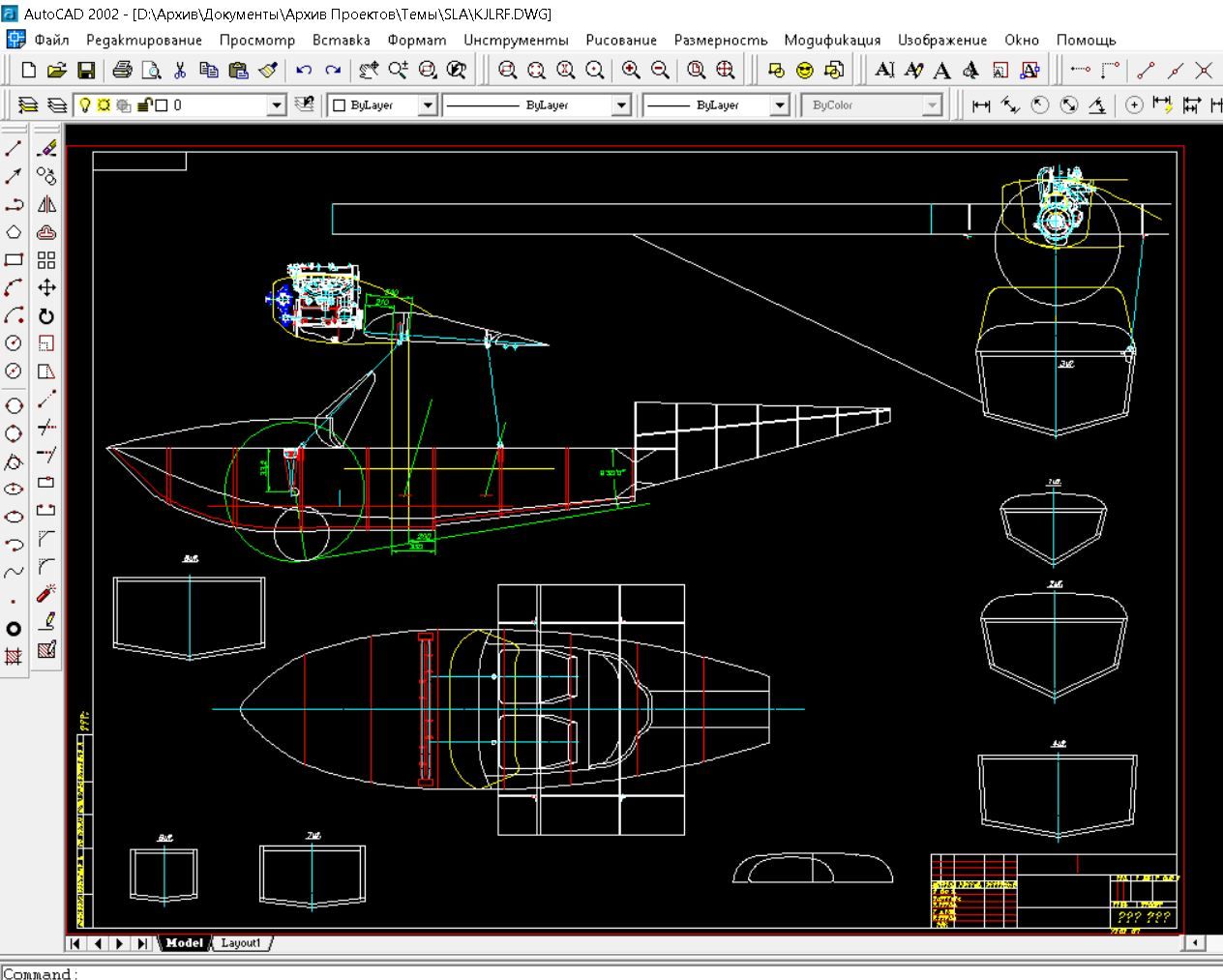

строим экранолет. выслушаю мнения
Ал TLT

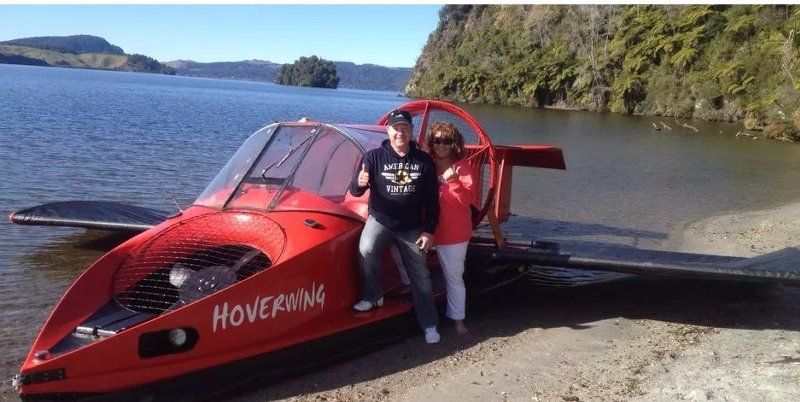

существует экранолет Hover UH18spw, двигатель субару 140л.с.
для вентилятора воздушной подушки используется кинематика длиной почти 4 м.
какие мысли: вместо такой кинематики использовать мотор колесо, например от велосипеда, ну например 3кв или больше. возникает логический вопрос.
по образованию я не электрик. генератор думаю не потянет. тем более если брать мотор колесо на 3 кв. там пишут про какие то 60 вольт. если так, то можно поставить преобразователь.
пока не знаю в каком направлении думать.
жду ваши рассуждения
фото кораблика прикладываю

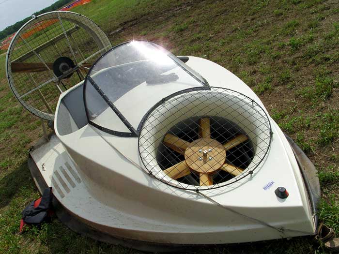

Насколько я помню, то кинематика привода вентилятора самая примитивная - ременный привод под банкой сиденья. Чем он вас смущает? Отсутствием ремня подходящей длины?
Все остальные варианты будут по массе тяжелее. Моё личное мнение - НЕ НАВЯЗЫВАЮ! Так что "летать" придётся ещё на больших углах атаки, чем летает это "чудо" сейчас. Вам оно ЭТО надо?
Тем более, что это вообще-то даже и не экраноплан, а СВП с аэродинамической разгрузкой и управлением как на "Блохе" Минье (без педалей и без элеронов)....
Самое сложное в полёте на таком аппарате - это "лететь" по прямой. Летит он по траектории "как бык пос.ал" по синусоиде различной амплитуды..
перед вентилятором стоит еще вариатор, вот и подумал, что возможно будет проще. мотор колесо и электрикой управлять наддувом. что стоят ремни не смущает. длина тоже
Тут главное- точно определить потребную мощность.Боюсь, что она больше 3 квт. Но в принципе-всё реально, нужен лишь достаточно мощный генератор. В массе-точно приграете ремню со шкивами. 🙂

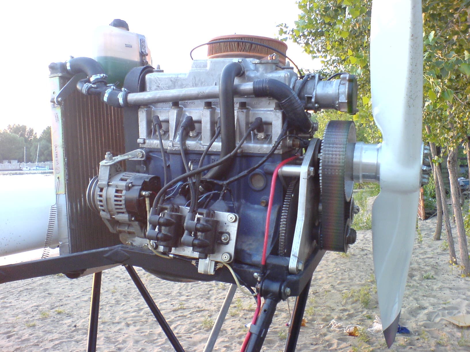

Алексей, вы делали что то подобное, что использовали? можно фото. взлетная конечно большевата. вы двигатель какой использовали? я сейчас рассматриваю 2 варианта. ротакс или у меня есть еще алюм. блок ваз 2108 с мокрыми чугун. гильзами. кшм поставлю калиновский (75,6 колено) поршня облегченные, кованные. замена распредвала на Нуждин. думаю снять не меньше чем на субару. вот еще думал заменить трансмиссию (вариатор, шкивы, ремни) на мотор колесо.
про борьбу с весом. немного не понятно зачем они полностью покрывают верх фанерой. делал прототип лодки Че-20. вообще фанеру не использовал. для лодки-пенопласт, стеклоткань

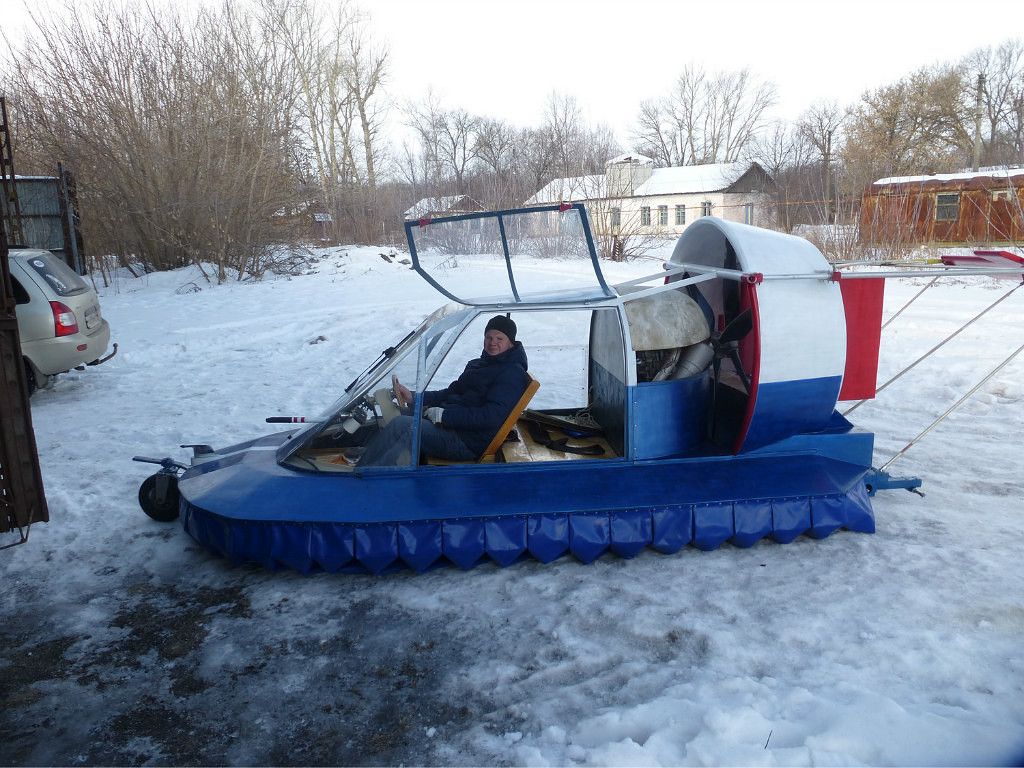

воттакой аппарат у нас есть, он как раз с нишами под крылья и хозяин хочет его все же поднять. Но по факту СВП само по себе тяжолое, двигатель один и на наддув и на тягу, потребность тяги большая, приходится много газовать. А это сразу полный ход вперед. Но если к этому привыкнуть можно , то сама проходимость СВП по грунту низкая, хорошая колея сразу сдувает подушку, Для себя надо понять что надо от аппарата, если качества СВП то  и делайте СВП, если экраноплан, то лучше делайте его,позже скину такой же делали фины из катера, обычного ротакса хватает чтобы его тянуть в экране без заморочек. А по поводу отсутствия элеронов не парьтесь в экране они не требуются.

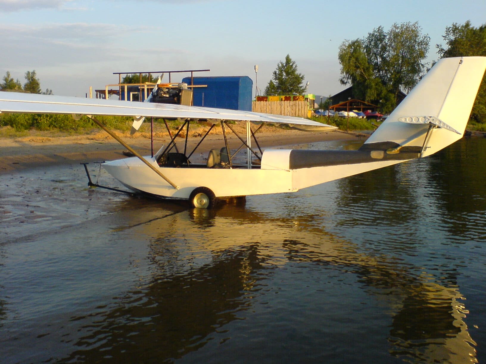

Гидросамолёт с двигателем в 140 л.с. запросто 4 чел везёт быстро и далеко. 😉
А сам корпус от UH18 будет или что-то своё?

по поводу гидросамолета с вазовским движком, чистый не форсированный, чугунный блок.
фото. видео не знаю как приклеить

Обратите внимание, что по крену этот аппарат управляется отклонением руля направления, размещённого в струе воздушного винта (за счёт перекрёстных связей). Ибо элеронов на тряпичном полотне, растянутом между двумя деревянными шестами, выполняющем роль "крыла", НЕТ ВООБЩЕ!
Так что пилот его постоянно ручкой управления занимается "мастурбацией" по крену "влево-вправо", пытаясь выдерживать курс. И на видео самые эффектные кадры как раз показаны при выполнении доворотов по курсу с небольшим ещё креном.
И как только он с пятна воздушной подушки (постоянно работающей весь полёт) чуток приподнимается выше, то пятно контакта его с подстилающей поверхностью резко уменьшается. И аппарат в режиме полёта якобы "на экране" становится довольно вертлявым по крену. Строго по курсу с брошенной ручкой он может летать только на брюхе, на большом пятне контакта от воздушной подушки на минимальной высоте.
Аналогичная картина и по тангажу...
Так что аппарат это не для полётов на экране, а для развлекательных полётов на брюхе вокруг собственного хвоста. Где "крылья" лишь частично разгружают массу аппарата, слегка увеличивая его высоту "полёта"...
