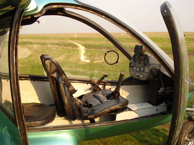

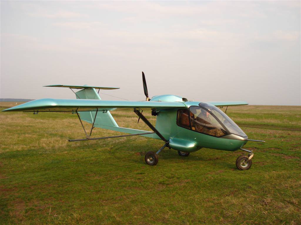

Строим многоцелевой самолет ВИС -1 проект Вячеслава Шкуренко Украина . Самолет представляет из себя глубоко модернезированную версию  ранее построенных  Вячеславом самолетов, имеет полноценное спаренное управление может применяться в более широком спекторе использования по назначению от использования в сельском ,лесном хозяйстве ,мониторинга местности до обучения пилотированию ВС курсантов
Технические характеристики ВИС-1
     Размах крыла -                  9.6 м.
     Площадь крыла -              12.4 м.кв.
     Длина -                              6.5 м.
     Масса пустого -                 310 кг.
     Масса максимальная -       550 кг.
     Топливный бак -                80 л.
     Скорость взлетная -          65 км.ч.
     Скорость крейсерская -    150- 160 км.ч.
     Скороподъемность -          5 м.с.
     Скорость максимальная -  180 км.ч.
     Мотор 912 -                       100 л.с.
     Дальность-                         750 км.

Да это прект Славы похожий на упомянутый Вами самолет как похожи все самолеты с заднетолкающей схемой

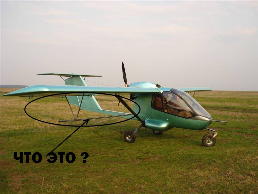

Вариация на тему Бекас.Это надо  Владимира Меглинского спросить.Вопрос по фото.

Модернизация состоит в установке полноценного второго места пилота, отказ от крыльев баков, изменение хвостовой части. И много других средних и мелких изменений.
Я абсолютно ничего плохого не имел в виду.
Самолет прекрасный.
И если он станет еще лучше, я буду оч.и оч рад.
Удачи.
Пожелания:
1.Боковые дуги фонаря сделать силовыми.
2. Продумать, чтоб движок при аварии не " догонял" экипаж.
3. Ну и место под спассистему.
Еще раз удачи.

Спасибо за пожелания.
1. Боковые дуги и есть силовые.,
2. Догонит двигатель экипаж или не догонит будет зависеть от характера, направления и силы удара.
3. За спассистему можно спорить очень долго и безрезультатно... место для неё мы не рассматривали. (на этом этапе).
