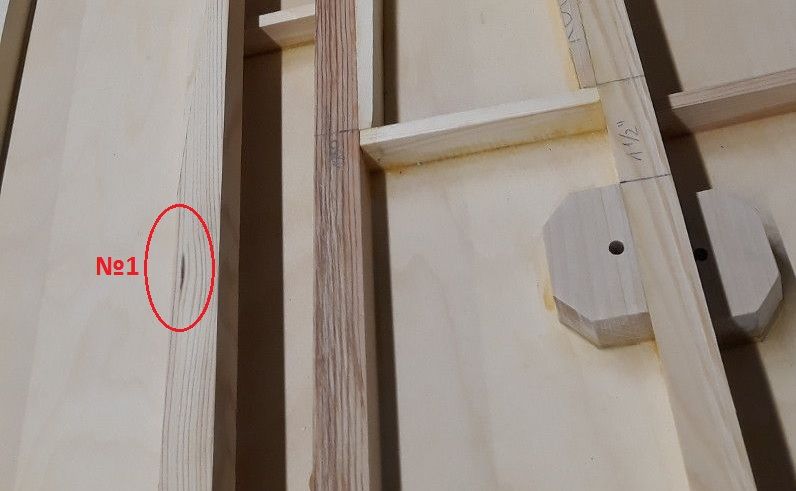

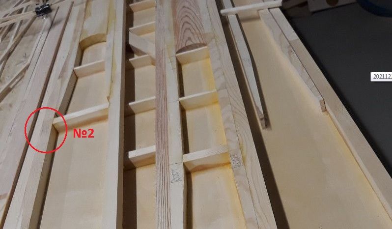

Высоту заднего лонжерона измеряйте по нервюре.
Явно видно, что не 1:15, по фото видится максимум 1:10. 1:13 - это рекомендации из-за океана? И ещё заметил пару какашек на лонжеронах: серница прямо перед заусовкой(№1), можно было её срезать и перерезание волокон(№2)
