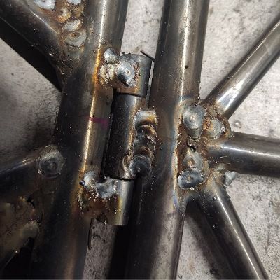

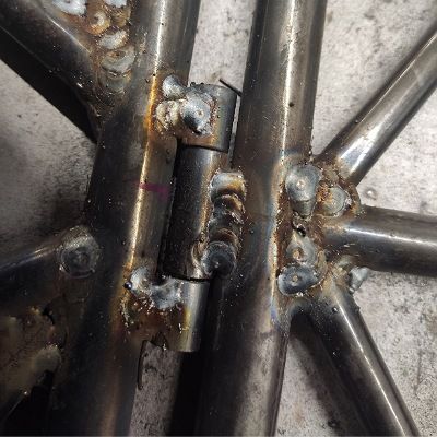

Сталь варится хорошо. Тестово сваривал встык две трубки специально не сильно стараясь. Потом плющил молотком. Расплющилось без трещин. Трещина пошла когда стал загибать расплющенное место больше чем градусов на 30. Части взвешу как весы будут и время. Сегодня делал петли на рули направления и высоты. 5 штук. Из трубки 10*1 (внутренний 8мм). Внутри втулки пластиковые будут и оськи 5мм. Ювелирная работа, чтобы все совпало и не прожечь.

Сталь варится хорошо. Тестово сваривал встык две трубки специально не сильно стараясь. Потом плющил молотком. Расплющилось без трещин. Трещина пошла когда стал загибать расплющенное место больше чем градусов на 30. Части взвешу как весы будут и время. Сегодня делал петли на рули направления и высоты. 5 штук. Из трубки 10*1 (внутренний 8мм). Внутри втулки пластиковые будут и оськи 5мм. Ювелирная работа, чтобы все совпало и не прожечь. Посмотреть вложение 522551

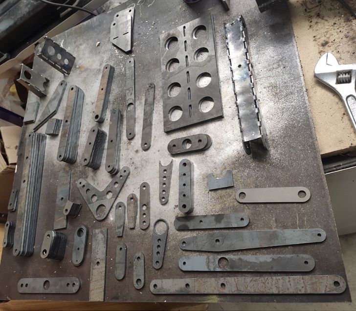

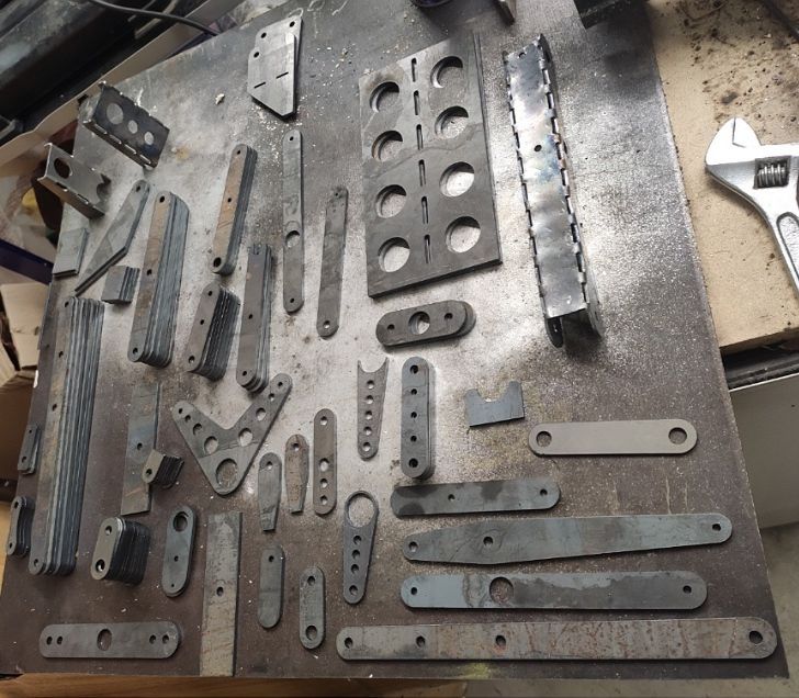

Недавно забрал детальки с лазерной резки. Марка стали не та что по чертежам, но есть ощущение что у них большой запас по прочности. К тому же вместо толщины 2.5мм нарезано из 3мм. Часть деталей из 2мм.

Пол миллиметра придется чем то компенсировать т.к. при этом так незаметно возрастает вес самолета. Не редко даже при таких незначительных отступлениях он нагоняется до 25-30%.

Да, я планирую на гриндере ещё дошлифовывать.

Аргоном не факт что прочнее или красивее будет. У меня ст3 полуавтоматом прочнее получалось чем аргоном, от аргона ст3 кипела и пузырила.

Чёрная корка на катанных листах неплохо защищает от коррозии. Если не секрет, какая получилась масса этих железных деталей?

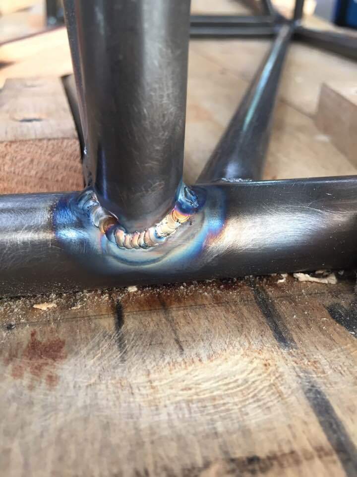

Вообще в планах у меня все из нержавейки делать, поэтому однозначно аргон, с полуавтоматом опыта нет, если посмотреть обзоры, строители за рубежом все варят аргоном например вот так:
Подскажи, кронштейны (пластины) для крепления лонжеронов крыла к фюзеляжу и крепления подкосов к лонжеронам по чертежу изготавливают из дюраля 2024-т4? А из чего ты сделал, если не секрет?
А сварка, если получится как на фото, то это отлично! У меня получается шов черный, пережжённый. Учусь, полтора баллона аргона сжег, но пока...
Наиболее вероятные причины это плохое покрытие зоны сварки аргоном или загрязненные поверхности на шве. Это при условии, что с током и дугой все нормально.
Очень вероятно что газ плохого качества.
Лучше посмотреть в Ютубе "как проверить газ для тиг"
