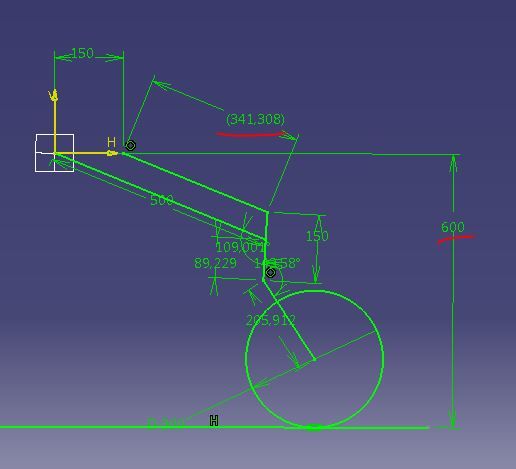

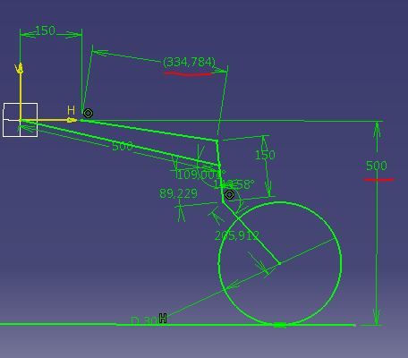

Владимир Павлович , ось поворота только ,,задел,, . 🙂
При вертикальной оси поворота колес, сопротивление качению создает стабилизирующиц момент самоориентации колеса; центр масс при такой оси не меняет своего положения при повороте. В случае наклонной оси для увеличения базы, момент от сопротивления тот же - но при повороте колеса, центр масс опускается и для возвращения в нейтраль, надо потратить энергию: из-за этого нейтральное положение колеса неустойчиво, но вынос пятна контакта вперед относительно оси поворота, эту неустойчивость ликвидирует, как у велосипеда.
Хотя, в данной рычажной схеме ничего не мешает сделать ось поворота вертикальной при стояночном и более, обжатии амортизатора - и это, наверное, правильно. На приведенном Вороне стойка телескопическая и наклона не избежать никак.
Владимир Павлович , а если сделать телескопические тяги подпружиненые внутри - они должны компенсировать обжатие и ход стойки ? По принципу аммортизаторов и снижать нагрузку .

А базы что - не жалко? она лишняя не бывает.
Может просто подпружинить их тяги то ?Пружины соответственно достаточно жесткие стоит выбирать.
Алексей, используй кинематическую схему "Птенца": она наиболее полно удовлетворяет всем требованиям, но что-то придётся доработать. В первую очередь необходимо поставить две качалки на одной оси (геометрической, а лучше механической) подвески рычага передней стойки, удлинить тяги, а дальше включай голову...
В данном случае схема Птенца не пойдёт , там нет вынесенной вперёд стойки , эту тему уже рассматривали .
Это про возможно более вынос переднего колеса вперёд , капотирование становится менее возможным .
Если разговор идёт про базу колёсную , то в моём варианте колесо находится на своей базе , как и в оригинале с самоориентирующимся колесом , не дальше и не ближе . Я поставил задачу уйти от раздельных тормозов и самоориентира колеса и сделать общий тормоз на оба основных колеса основных шасси , а перед сделать жёстко - управляемым .

Рычажная стойка обеспечивает большой вынос переднего колеса относительно точки закрепления; телескопическая же, стойка вертикаьна, или немного наклонна - поэтому, база (размер по оси Х между передним и основными колесами) неизбежно уменьшается. Рычажную стойку можно вынести хоть непосредственно за винт - а телескопическая привязана к противопожарной перегородке.
А вот это зря! Я ведь не просто так напомнил о двух качалках, устанавливаемых на одной оси с рычагом передней стойки. Теперь можно её выносить: вперёд, назад, да куда угодно...
И это единственное решение, когда движение рычага передней стойки не создаст дополнительных напряжений на проводку. А вот пружинный компенсатор не поможет: всё равно педали будут бить по ногам на неровностях, да и и на проводке РН будет присутствовать знакопеременная нагрузка, что совсем недопустимо.
картинки вот такие сделал.
бьет немного, буквально 5мм, если пружинки сделать нормально будет, даже на цесне не жесткая связь и ничего летает как то.
Подскажите по каким нормам считали ходы переднего колеса и какую перегрузку заложили при расчете опоры передней ?
100 мм ход передней стойки - это сильно много , от силы будет 50 мм и то навряд ли , резиновые шайбы так не сожмутся даже при обжиме . А дальше работает само колесо ( дутик ). Нагрузка на переднее колесо предполагается до 25 кг , но практика покажет . Сделаю тормоза , нагрузим по полной и покатаемся по полосе . Больше предпочитаю на практике проверять. И втулка на стойке , под шток вилки ,тоже имеет небольшой наклон , а не вертикально .
