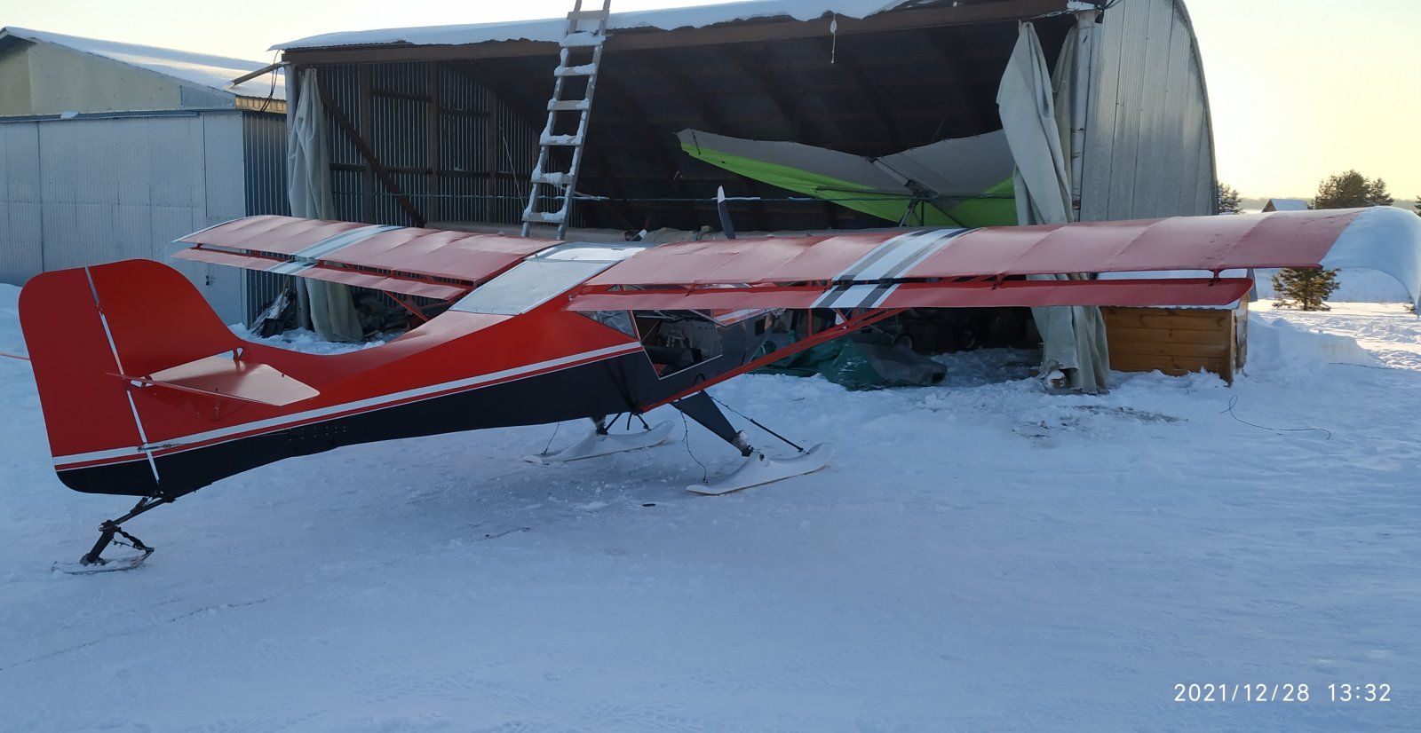

строительство клона китфокса (авида) в Павловском Владимирской области

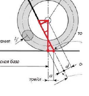

Ничего не получится: смысл именно в том, чтобы под действием веса колесо стремилось бы стать в нейтраль, а не наоборот - в том числе, и на Вашем рисунке и преобладающим является влияние d.
Одна тяга уместнее, если ее задний (верхний) шарнир совместить с продолжением оси качания рычага стойки
Увидел тут подобные треугольники, а значит параметры "а" и "d" обратно пропорциональны друг другу - по сути "х" и "k/х", если это так то есть два параметра: угол кастора, величина "x". Могу ошибаться.
Ребята, давайте прекратим этот теоретический спор, колесо у меня прекрасно вращается и пятно контакта находится там где надо. Вставали на перед фюза с нагрузкой в 80 кг (человек) я сидел в кабине и педалировал, все норм, заеданий нет. Обжатие стойки в месте амортизации с нагрузкой в 80 кг максимум 25-30 мм. А что у вас в теоретических мультиках - то не соответствует действительности. Я уже говорил, что проверяю все решения сразу на практике, в данном виде катали по ангару с нагрузкой, на улице снег, поэтому по полосе на скорости пока нет. Единственное - тяги может действительно сделать телескопическими с пружинными компенсаторами внутри.
