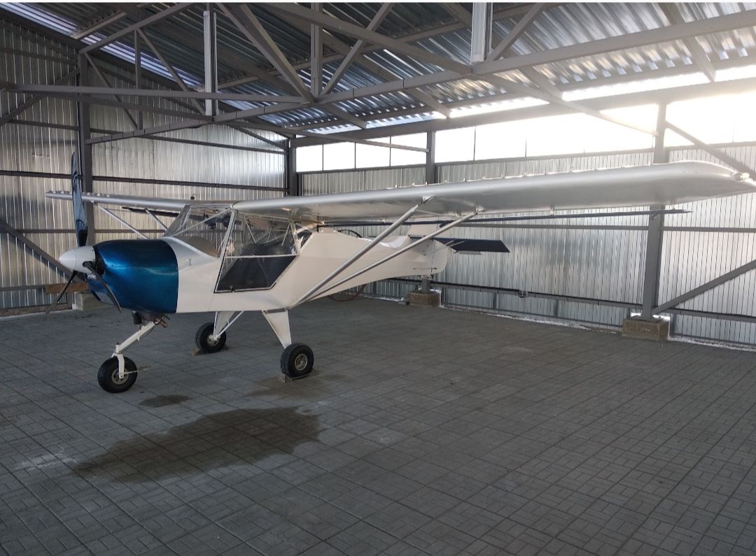

912 на эту ферму нельзя ставить. сейчас в Павловском уже китфокс 4 освоили. вот на него самое то. вроде как они уже джабиру запилили на одну четверкуSkydive_116
Тогда уж лучше 912-й, 670 стоит почти как немного б/у 912.
Это ошибка. Это другой аэродром. И самолета такого у нас нетВот ещё одна модификация в Павловском полетела
Это Аэродром "Никульское"Вот ещё одна модификация в Павловском полетела.https://youtu.be/r8GwwCahwok
А на правой консоли вортекс-генераторы?
И подскажите, у вас передняя кромка профиля крыла по радиусу трубы как у авида или с накладкой а-ля 4-7 китфокс?
