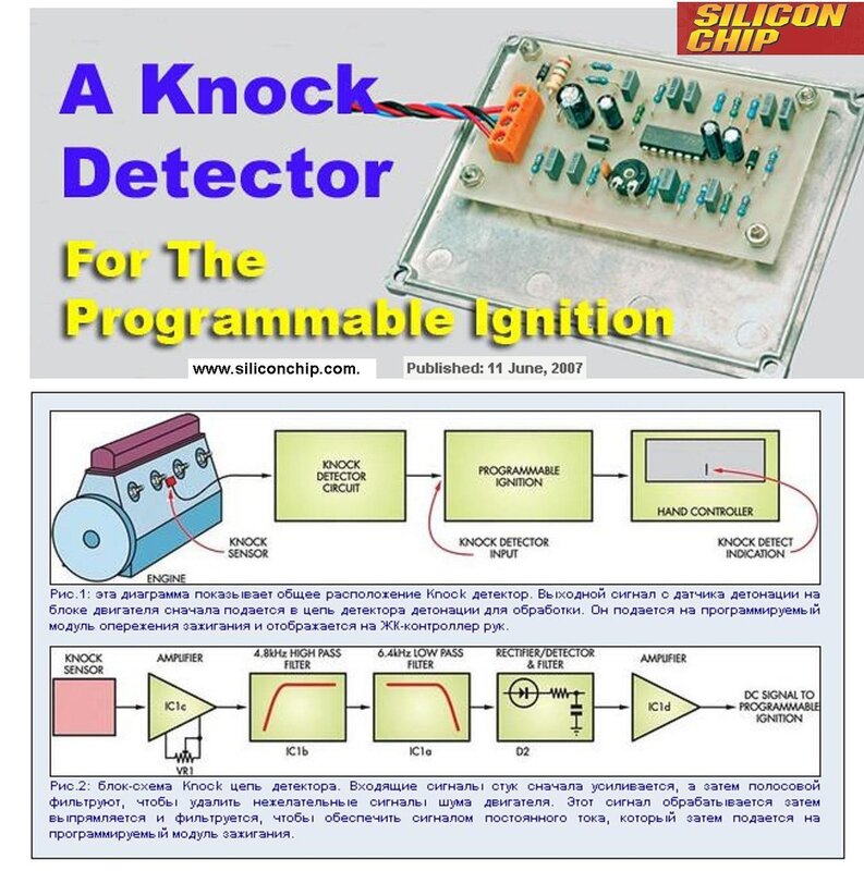

Ознакомился  с  материалом  по  ссылке.  Довольно  интересно...
Конструкция  включает  некие  фильтры  -  в  которых  видимо  и  есть  главная  хитрость...
К  сожалению  основная  часть  статьи  не  находится  в  свободном  доступе.
Фактически  на  картинке  вся  полезная  информация  доступная  без  входа  на  сайт :
«A Knock Detector For The Programmable Ignition»
Нашол  ещё  одну  интересную  ссылку...
К  сожалению  квалификация  в  радиотехнике  не  позволяет  мне  в  полной  мере  разобраться  с  описанным  прибором...  🙁
Александр Зыбайло.Сигнальный процессор обнаружения детонации в двигателе внутреннего сгорания HIP9010AB
http://www.compitech.ru/html.cgi/arhiv/00_04/stat_34.htm
«В  формате  ПДФ»

Кстати  -  мечта  дурака.  Прибор  регистритрующий  детонацию  и  зажигающий  красную  лампочку  на  приборной  панели.
Такие  приборы  есть  для мотоспортсменов... Читал  отзывы  у  картингистов.  Стоят приборы - не  скромно...
А что вам собственно даст, установка датчика детонации? За всю свою жизнь, я на двухтактном двигателе видел детонацию только один раз. Они в принципе не детонируют. Для детонации еще условия создать надо.
Детонация, это горение смеси с большой скоростью,т.е взрыв. Если бы у вас поршень лопнул или полопались перемычки между кольцами, тогда да, это детонация. А здесь это последствия высокой температуры, даже по свече видно невооруженным глазом. :IMHO
Детонация  на  двухтактных  моторах  -  ИМХО - ещё  как  бывает.
То  что  её  на  двухтактнике  -  фиг  слышно  -  отдельный  вопрос.
Потому  и  хочу  прибор.
Налил  бензин  -  а  он - ( к  примеру ) оказался  поганый...  Ну  -  завёл  -  дал  газу  -  а  лампочка  (  светодиод )  -  устойчиво  загорается.  Обматерился  и  отправился  не  летать  а  менять  бензин.

Про детонацию... с автомобильной колокольни. Есть блок зажигания ПРИЗ для карбюраторных авто. Использует штатный датчик детонации (например от волги) . При ее появлении начинает моргать индикатором.  Работает точно. Может также работать тахометром, термометром, вольтметром.
Если подключить все датчики, но не подключать его к коммутатору будет хорошим показометром.
Пошарил  поиском  про  блок  зажигания  Приз...
Люди  жалуются  что  имеют  проблемы  с  настройкой  -  калибровкой  и  т.  д.
Есть  у  кого  либо  опыт  личной  установки  такого  блока ?
опыт имел, конструкция (точнее прошивка) довольно замороченная и настройка действительно геморная. Но детонацию показывает исправно. Как и другие параметры
«В  формате  ПДФ»

alsmat  -  однако  есть  тут  такой  ньюанс...
Системы  с  датчиками  детонации  есть  и  они  работают.
Проблема  только  в  том  -  что  у  них  не  предусмотрена  индикация  детонации...
Ну  вот  к  примеру :
Коммутатор электронный с датчиком детонации 962.3734
http://iptrade.vn.ua/shop/product_info.php?products_id=150
«Коммутатор ВАЗ микропроцессор (с датчиком детонации) АСТРО, 962.3734.»
Микропроцессорный коммутатор 962.3734 с автоматическим октан-корректором обеспечивает искрообразование в бесконтактных системах зажигания четырехтактных бензиновых двигателей внутреннего сгорания автомобилей ВАЗ.
Позволяет:
автоматически корректировать угол опережения зажигания в зависимости от качества используемого бензина, нагрузки и других факторов, без вмешательства водителя;
контролировать исправность датчика Холла и цепь управления коммутатором;
установить начальный момент зажигания.
Как  я  понимаю  данный  прибор  работает.  И  момент  зажигания  регулирует.  И  детонацию  чувствует.  И  программировать  там  ничего  не  нужно.  Всё  работает  как  есть.  Только  мне  не  нужен  блок  зажигания.  А  нужен  только  индикатор. Этой  штуке  -  точно  хватило  бы  ума  зажигать  светодиодик.  Но  такая  функция  не  предусмотрена.
Обидно  что  задача  -  сто  пудов  -  разрешима...
Но  я  сам  её  побороть  не  умею...
И  никого  кто  сумел  бы  -  найти  не  могу.
То что эта система работает я конечно не сомневаюсь
Но топливная детонация - процесс довольно сложный, и как правило проявляется на оборотах ниже средних. При повышении оборотов детонация может пропадать.
В реальных условиях дет-цию все-таки лучше контролировать по температуре выхлопа(т.к. этот процесс сопровождается резким повышением температуры сгорания топливной смеси.)
Все микропроцессорные уст-ва очень критичны к напряжению питания и различным помехам, поэтому бортовая сеть должна соответствовать этим требованиям.
Я бы не советовал применять различные подобные уст-ва, кроме штатных, предусмотренных для конкретной модели двигателя.

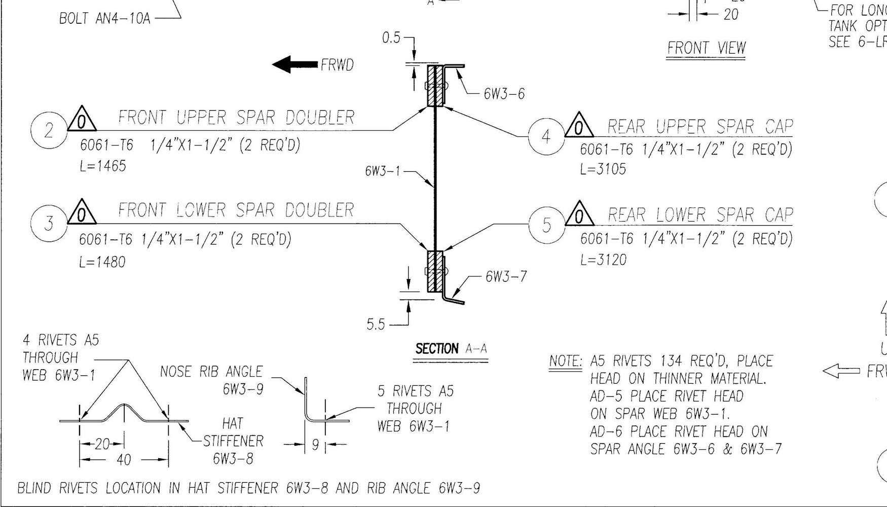

Очень нужен чертёж 6-W-3 полностью.Выручите пожалуйста .
У меня небыло полного комплекта чертежей...
Я писал что всё было найдено в сети и что не хватало - дополнено самостоятельно.
Однако этот лист был...  Я ведь выдрал из него кусок.
Полез искать - оказалось что чертежи погибли на старом винчестере.  Вобще - гдето есть копия чертежей переписанная на лазерный диск...  Но его найти пока не смог.
Если всплывёт - чертёж выложу.

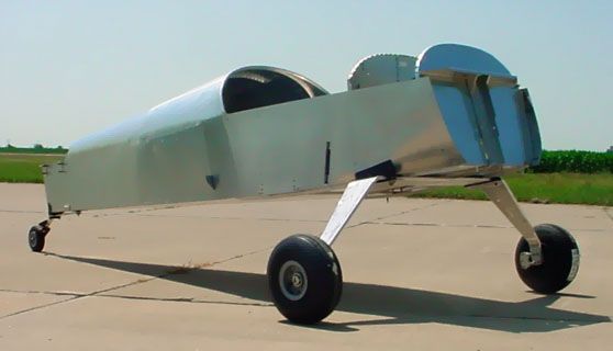

Про вариант с задним колесом.
У нас знакомый строил с задним колесом ( правда не Зодиак ).
Но он отговорил нас от такого варианта шасси.
Если есть боковой ветер - с такой системой клететь с полосы в кювет - проще.  С носовым колесом Зодиак летает приятно.
В общем смысла в заднем колесе ИМХО нет.
С задним колесом хорошо было летать не с полосы а с лётного поля. Большого - круглого с травкой. Становись против ветра и лети.  Саломоново решение вопроса про боковой ветер.
Но чтобы Зодиак хорошо летал с травки - мотор нужен не децкий.  ИМХО он всёже предпочитает асфальт или бетон.
Тоесть всё говорит за переднее колесо.
Если есть боковой ветер - с такой системой ( хвостовым колёсиком ) слететь с полосы в кювет - проще.  С носовым колесом Зодиак летает приятно.
