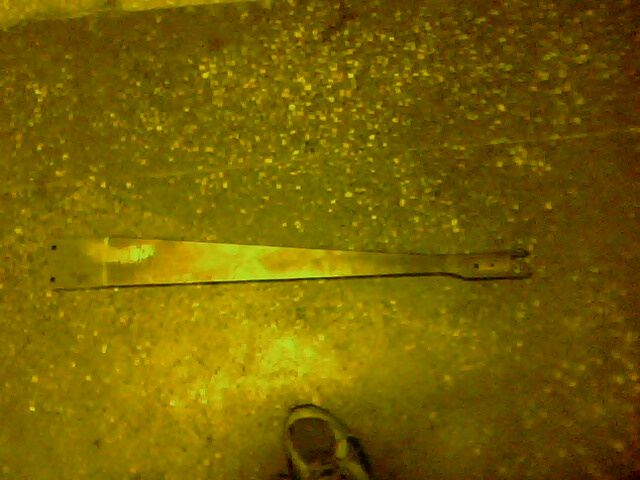

Вот рессора сделанная из ВТ-90:
    46,5 КБ · Просмотры: 228
А вот не надо бла-бла,если не в теме.
Титана ВТ-90 в природе не существует вовсе;рессора на картинке - ничто иное,как принадлежность Авиатики,которую знаю до заклепки:так вот - материал рессоры называется ВТ-23.

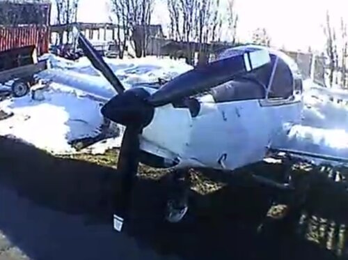

Растаял  снег и  деятельность  вокруг  самолёта  возобновилась.
Поставили  винт  Лугапроп L 102  ( диаметр 1860 мм ).
«Винт  Лугапроп  L 102»
Ещё  немного  поколдовали  с  углами. Намерили  тягу 210 кг. влегкую....
Потом начали затяжелять, а то визжит очень.
остановились на слегка уменьшиной тяге в 190 кг.
Поставили кок на винт
.....Предвижу вопрос..... отвечаю - до земли не достает 10 см.
даже при прожатой стойке.
Попробовали  полетать.  Летает  вроде  бодро.

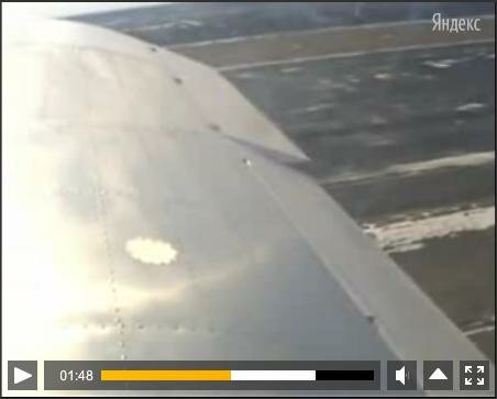

Мотор  показал  фортель.
Ну  или  как  ещё  обозвать  культурно  дырку  в  поршне  и  последовавную  вынужденную  посадку  в  поле ?
Посадка  произошла  вполне  удачная.
Шасси  не  подвело.  Хотя  в  общем  особо  сильно  его  не  стукнули.  Ну - так  себе  -  несколько  грубая  посадка  на  грунт  с  неработающим  мотором.
Спасибо  Крису  Хайнцу - как  автору  исходного  проекта  - самолёт  и  без  мотора  камнем  не  падает.
Посадить  в  поле - можно.
«Вынужденная  посадка»
Собственно  говоря  мотор  встал  через  пару  секунд  после  окончания  предидущего  видео  ролика.  Посадка  происходила  с  высоты  примерно  метров 100  или  чуть  больше. С  некоторым  доворотом - влево - в  поле. На  видео -  от  момента  остановки  мотора  до  касания  колёсами  земли  -  я  посчитал -  прошло  почти  точно  20  секунд.

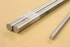

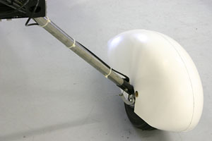

Титановые рессоры у Sonex, Waiex, Xenos.
[edit]
Titanium Gear Legs and Tail Spring:
Sonex Aircraft are equipped with Titanium Alloy Gear Legs and Tail Springs for maximum durability and shock absorption, simplicity and ease of installation.
Titanium gear legs transfer less landing load to the airframe for improved structural durability of the aircraft.[/edit]
Ну  да  ...  Интересные  детальки...

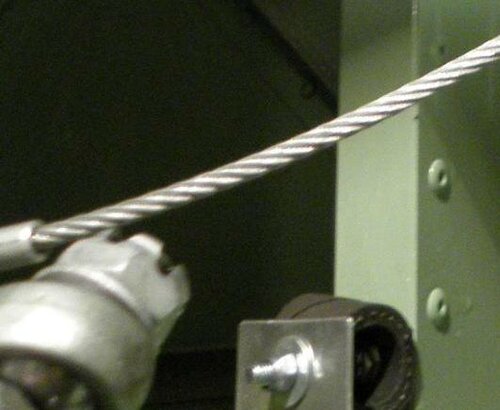

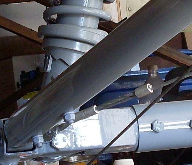

Про  тросы на  шасси. Тросы  применены  вроде  даже  сертифицированные  для  авиации... Надо  поискать  накладную  и  сертификат. Там  точно  написано  что  это  есть.
Фирма  где  покупали  располагается  ( если  верно  помню ) - не  далеко  от  Петергофа...  Тросы  на  вид -  смотрятся  почти  как  болт М - 6. Но  числятся  вроде  тоньше. Мы  эти  тросы  на  дельталёт  ставили.  В  общем - найду  бумажки - выложу. Взяв  трос  в  руки - сомнений  в  прочности  не  возникает. Люблю  такие  вещи.  Уши  крепления -  нержавеечные.   Обжимки  алюминиевые.
Коуши  и  обжимки  из  магазина  Метизы. ( С-Пб, Ленинский пр., 90. ).  Инструмент  для  обжима  - самодельный.
пара  фото - где  тросы  видны  хорошо.
«трос   шасси»
На  втором  фото  трос  от  руля  направления в  процессе  стройки. Ещё  не  забит.  Взят  с  той  же  бухты.
