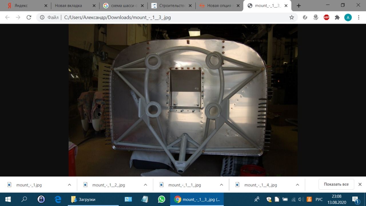

Андрей эта микротрещина на одном из четырех вертикальных элементов. Не прогрессирует. В следующую годовую инспекцию очищу напыление и посмотрю глубже. Думаю это только трещина в напылении. Не структурная.

Не похоже на покрытие. Посмотри, она с одной стороны шире, т.е. как бы начала отламываться. Не поленись и зашкурь, если не метал, то просто брызнешь баллончиком и все. А так, если это настоящая трещина, ткнешься где-нибудь носом посильне и привет. На мой взгляд от твоей метки это все что осталось целого металла.
Однозначно трещина. Начала развиваться с переходной зоны сварного шва косынки и трубы. В этом месте труба наиболее нагружена изгибом. Иногда избавиться от трещин в таких узлах, нагруженных знакопеременными и пульсирующими нагрузками позволяет не усиление косынками, бужами и доп.втулками, а шарнирные соединения подкосов-раскосов со стойкой (я так понимаю, что это крепление трубы-рессоры шасси к мотораме?).
Иногда хрупкая краска, трескаясь в таких узлах, является индикатором скорого появления трещин в металле под ней.
Понял. Починим.

Скажите пожалуйста достаточно ли просто заварить возможную трещину или нужно наложить "бандаж"? И стоит ли усиливать вторую трубу? Я иногда в такие дебри летаю.  🙂

Края двух косынок, подходящих в это место под углом друг к другу нагружают местным изгибом стенку трубы. В этом месте на краях сварных швов и зародилась трещина. Я бы, на своем, зачистил, заварил трещину, а сверху вдоль трубы между косынками и выше приварил пруток мм 5 или полоску толщиной 2-3 мм шириной мм 5-6 длиной мм 75-100 из такого же металла. И другую трубу так же усилил. Посмотрите статистику, были ли такие трещины на других самолетах, посоветуйтесь с разработчиком-изготовителем КИТ набора.
Долететь-долетать немного можно, просто заварив трещину, но поперечный шов на трубе сам по себе - концентратор напряжений и рядом с ним надо ожидать появления новой трещины. Можно пока еще наварить валик-усиление стенки высотой несколько мм , как продолжение шва с косынки вдоль трубы вверх мм на 30-50.

Премного благодарен КВА.
