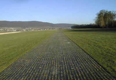

Это слово называется Perfo http://www.s2taviation.com/perfo.html и http://www.perfo-uk.com/airfields.html
И его аналоги - есть в Германии и, кажется, в Польше.

У нас на северах ещё чуть не с времён войны таких ПЕРФО ещё есть немало. В своё время в Тобольске на ЯК-40 на такую садились.
Хороша, но в мокрую погоду с боковиком посадка как на лёд, сцепления почти что нет. Прочность даёт, а трава не позволяет ни тормозить, ни с ветром бороться на пробеге. Как на катке...

Боюсь, вы слегка попутали: PERFO - не стальная плита, а резиновый мат с перфорацией. Он состоит из ковриков 0.6х0.6 метра и толщиной порядка 10 см. Эти коврики собираются в рулон нужного размера и укатываются в песчаную или грунтовую подложку заподлицо. Потом это дело засевается газонной травкой и получается покрытие с виду грунтовое, но вообще не страдающее, скажем, от дождя.

Да решение хорошее. И на сколько это бюджетное решение? И кто может в россии это сделать?Заранее благодарю
C
Cubinos_partizanos
Оно примерно в три раза дешевле, чем бетон или асфальт.
В России такие плиты не выпускаются, но уложить их по уму, если вы их купите за бугром, есть кому. Будет практический интерес - пишите в почту.

Подскажите как дешево построить ИВПП для ВС с мах.взл.массой 2700??
Для ВС с такой массой достаточно нежесткой ИВПП : песок, щебень и два слоя асфальта.  Поищите в сети методичку по аэродромным покрытиям.

А все-таки интересно, во сколько обойдется квадратный метр этой резиновои ПЕРФО полосы с доставкой до Москвы  скажем?

Это не главное. В данном случае интересует цена конечного результата, т.к. все равно - если, конечно, делать по уму - потребуется подготовка подложки, укладка, укатывание и т.п., а все это стоит денег. Так вот с доставкой до Москвы и качественной укладкой кв.метр обходится, в зависимости от объема работ, в 30-40 евро.
