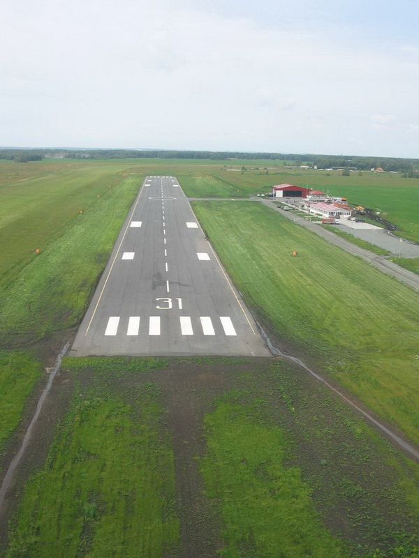

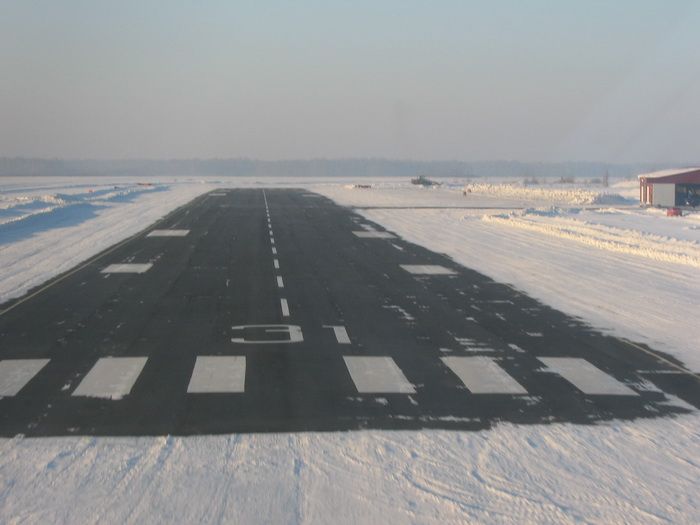

 Вы, наверное, не сталкивались со строительством полосы. Чуть раньше мы уже выложили фотографию полосы, которую мы делали 3 года назад.
 При ее строительстве мы углубились в землю на 1 м, 600мх30, полосы безопасности по 20м, торцевые по 100м.
  Попробую рассказать, как мы строили эту полосу малобюджетную(для себя), если взять ваши размеры 400х20 (маловато, желательно хотя бы 600м, чтобы могли и Як-52,Як-18 садиться), и при углублении 0,5м (песок 300мм, щебень 200мм, асфальт 50-70мм=550-570мм):
1. Договорились насчет аренды земли
2. Договорились с дорожниками о строительстве, примерной стоимости и примерных сроках
3. Сделали нивелировку и разметку
4. Привезли технику (2-бульдозера, 10-самосвалов, 2-катка (5т и 9т), экскаватор, погрузчик на базе к-700, еще пару каких-то машин, которые перемещают грунт на месте строительства, водовозка, топливозаправщик, грейдер, асфальтоукладчик) 1 день.
5. Для начала, надо снять плодородный слой земли 150-200мм
Два бульдозера, погрузчик и экскаватор около 4 дней (1600 куб.м)
6.  И вывезти, куда скажет администрация района 400х20х0.2=1600куб.м , 1600:8куб.м в машине=200машин , загрузить, увезти и выгрузить, 3 дня.
7. Затем неплодородный слой 300мм (400х20х0.3=2400 куб.м), 5 дней 2 бульдозера, погрузчик, экскаватор, грейдер.
8. Загрузить и вывезти 2400:8=300 машин, 5дней.
9. Затем завести песок 300ммх20х400=2400:8=300 машин песка 4-5 дней.
10. Разравнять гредером, пролить водой, укатать катком (в том числе гидрокатком) , 2 катка 3-4 дня.
11. Щебень 200мм.х20х400=1600:8=200машин 4 дня
12. Разравнять гредером, укатать катком 3-4 дня
13. Битум, черновой асфальт 15-20мм для асфальтоукладчика 160 куб.м: 8=20машин - 2 дня.
10. Укладка чистового асфальта 50ммх400х20=400 куб.м: 8=50машин, 2дня.
11. Выравнивание полос безопасности плодородным слоем земли 20м ширинойх400х0.1=800 куб.м с каждой стороны х2=1600 куб.м:8=200машин земли, 50м торцевые=100х2=200куб.м:8=25 машин земли, при этом не забывайте про погрузку земли и обустройство для отвода воды. 4 дня.
12. Засейка травой 18 000кв.м , 2 дня.
Итого, около 38 рабочих дней. Если нет срывов с материалами, техника не ломается, погода не мешает, постоянно пинать - в лучшем случае 1 месяц, а так около 2-х месяцев.
Потом попробую фото выложить с этапами строительства, если интересно.
 А так, если есть желание - можно все сделать.
