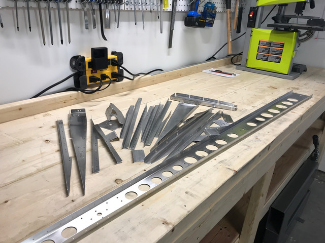

Сегодня удалось поработать - доволен результатами, скоро выставлю видео с процесса. А пока несколько фоток  :🙂

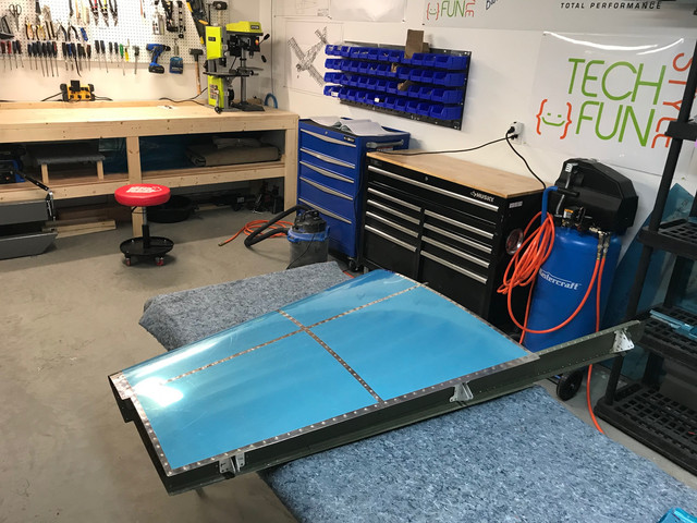

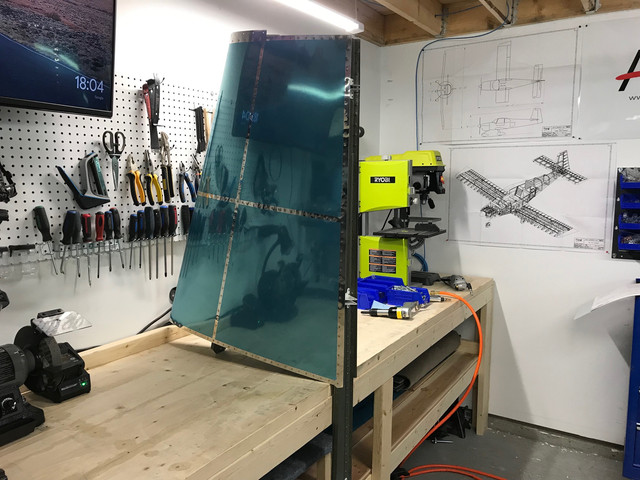

Ура! И так я собрал первую деталь самолёта! Сколько ещё много предстоит собрать, но первая деталь - это маленькая победа.
Мой вертикальный стабилизатор готов!  🙂
Весь процесс сборки отразил в моем видео блоге.

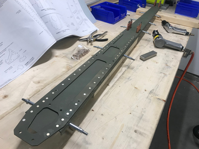

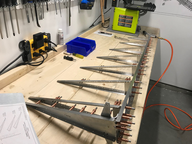

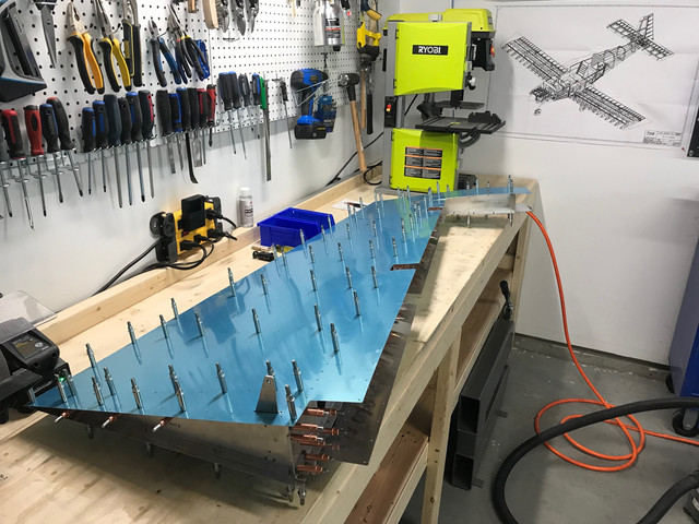

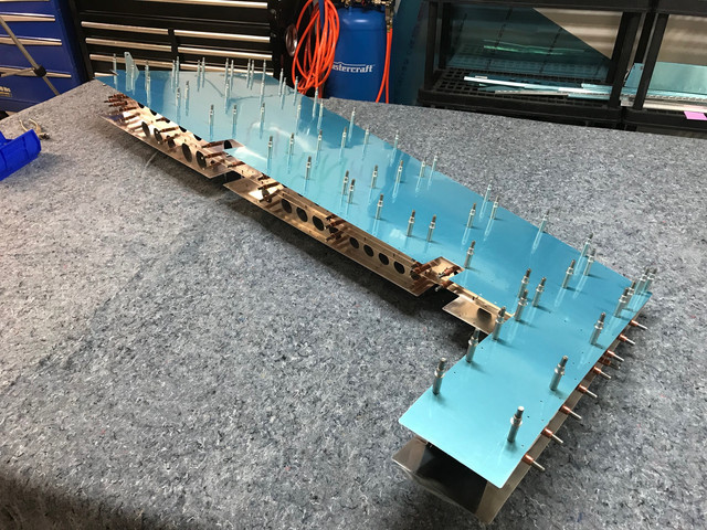

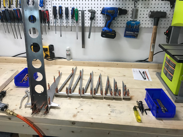

Работы по сборке продолжаются. В настоящее время работаю над сборкой руля направления. Уже есть результат  😉
Подробное видео в моём канале (https://www.youtube.com/channel/UCzyVizuYbF131OTaF41ClUA), а вот несколько фотографий с "поля" сборки.
А можно глупый вопрос - эти торчащие штуки при сборке - это временные зажимы вместо клепок ? Просто на всех фото где собирают металлические самолеты - они присутствуют.
Эти "штучки" называются КЛЕКО Они разделяются по цвету (каждый цвет определяет свой диаметр)
[media]https://www.youtube.com/watch?v=_DcNvt9_O3Q[/media]
Автомобильные Ремонтные Мастерские используют #4 = 1/8" (медные) и #6 = 3/16" (золотистые) Клеко чаще всего. В Авиасборке мы используем еще и #3=3/32 (серебристые) #5 = 5/32 (черные)
