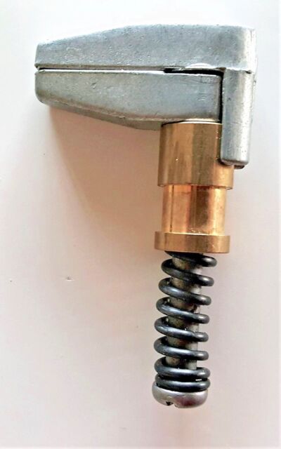

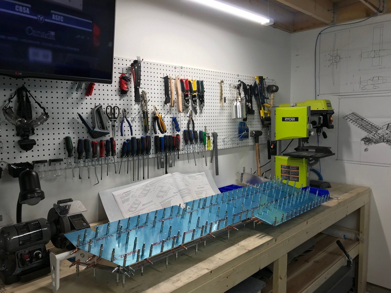

Металлические детальки можно еще и вот такой штучкой придерживать по краям Своего рода утики

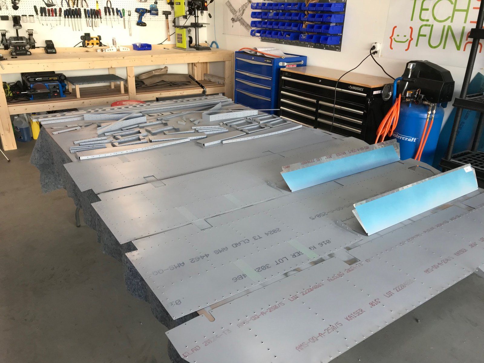

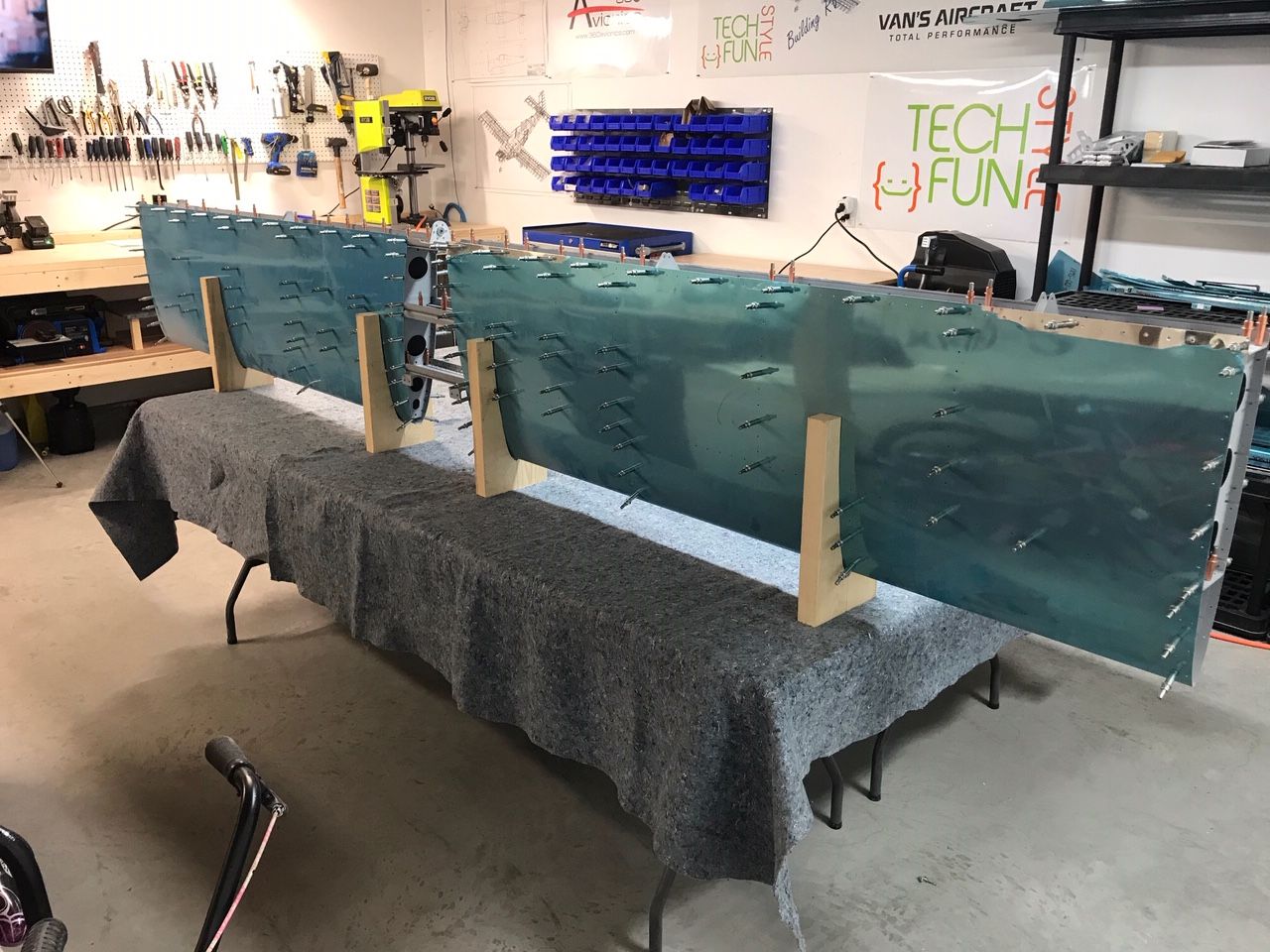

Работа продолжается! Самолёт, а точнее пока его хвостовое оперение, строится. Уже собрал руль направления, вертикальный стабилизатор, горизонтальный стабилизатор и вот наконец начал работы над рулями высоты.
Подробнее в моем видео: здесь

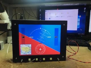

Ну и на конец немного о другой тематике: авионика!

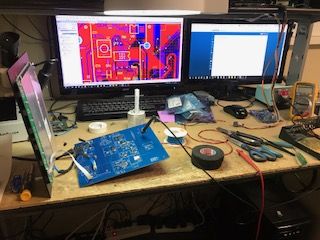

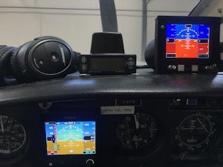

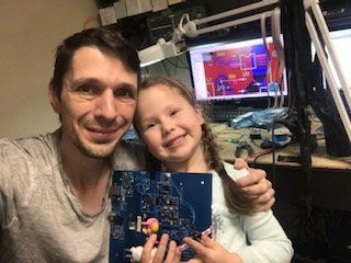

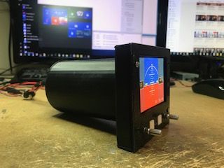

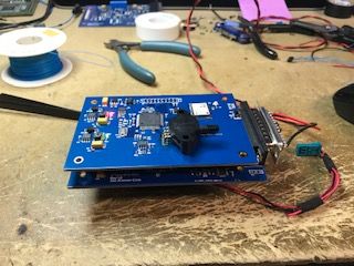

Не так давно я решил сделать пару дизайнов своих собственных инструментов (instruments) и в частности PFD (основной экран) а так же back up PFD (запасной инструмент). Идея возникла после изучения рынка авионики и в особенности цен. Имея некий опыт разработки различных железок я решил попробовать себя и в этом.
Работы пока в полном разгаре, то что на фото это лишь моменты работ и конечный результат будет выглядеть совсем по другому.
Пока сосредоточился на маленьком инструменте - будет по функционалу что то на подобии Garmin G5 но планирую добавить больше информативности. Следующий на очереди основной экран. Его основа уже заложена, железо разработанно, но предстоит еще множество доработок.
Летные испытания запланированны на апрель-май. Первый полет с инструментом был осуществлен недавно, получил массу информации для обработки.
Буду переодически писать здесь про разработку, если интересно конечно. Может и видео сделаю на досуге про это.

По поводу авионики - действительно так и есть - устраевает безнадежно быстро. Именно по этому и решил попробовать разработать кое что свое. Имея свое всегда легко доработать, изменить дизайн, идти в ногу со временем.
Цены на авионику вряд ли упадут так что бы удивить всех, скорее наоборот, так как конкуренция хоть и есть, но увы сам рынок не дает понизить цены большим игрокам вроде Garmin. Сам процесс разработки длительный, времени много что бы подумать и поизучать.
В планах после разработки основных экранов сделать engine monitor и автопилот. С работой последнего и с его алгоритмами знаком так как делал нечто подобное для дронов для наблюдения за полями и аэрофотосъемки.
А в целом вы правы, чем больше изучаю данную тематику тем больше приходит понимание что я знаю очень и очень мало 🙂 И это радует! Значит есть что изучать!

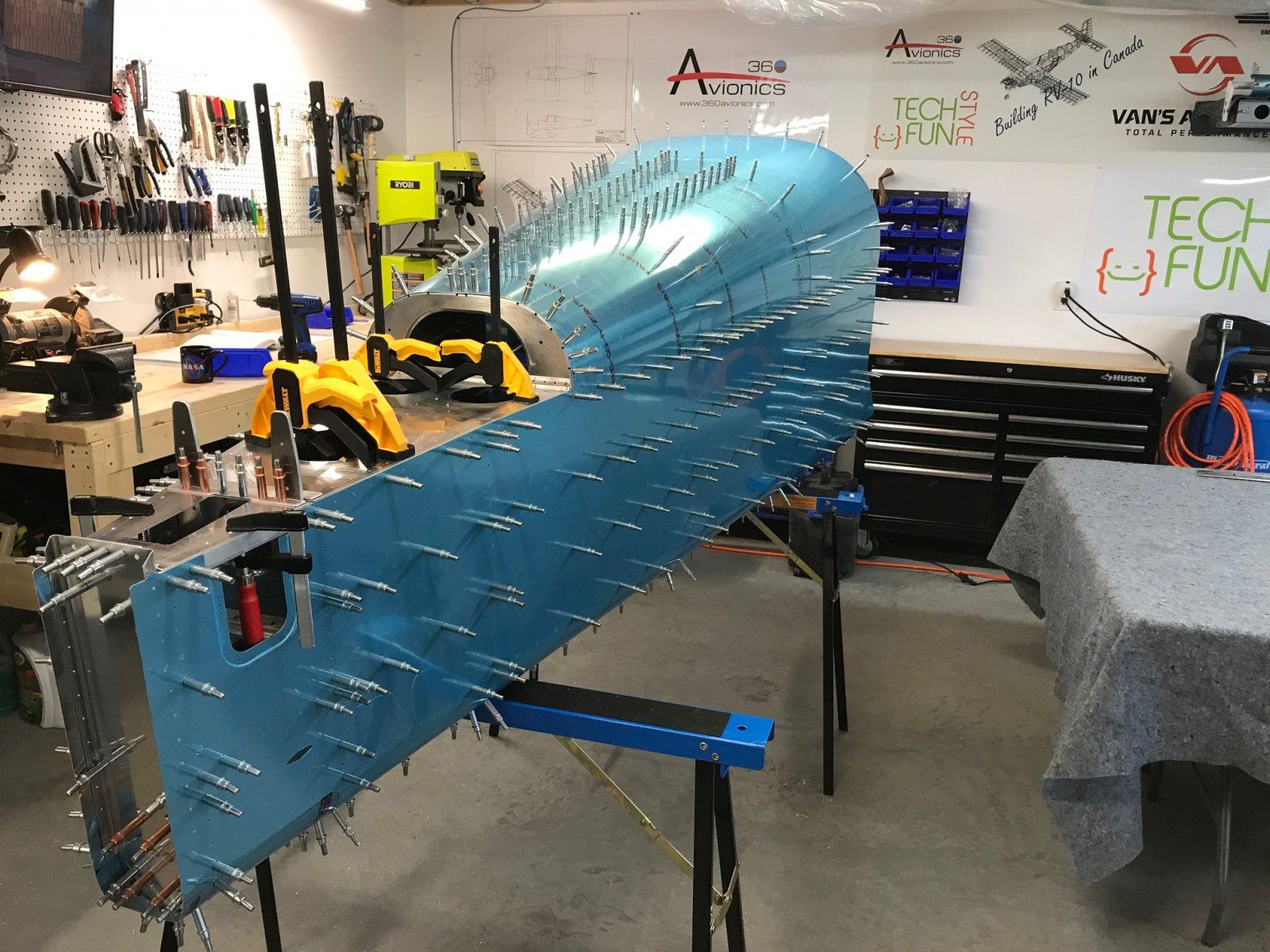

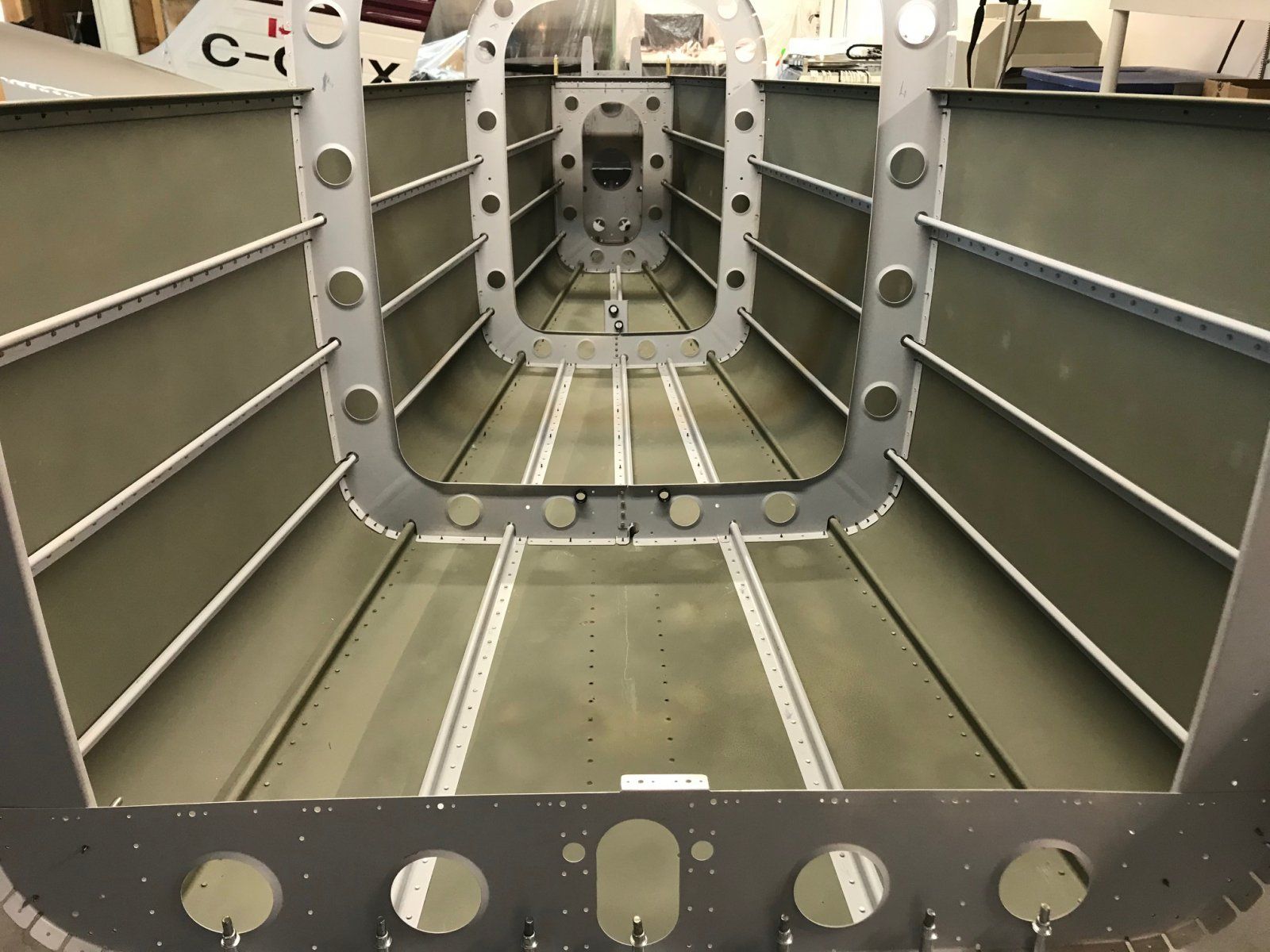

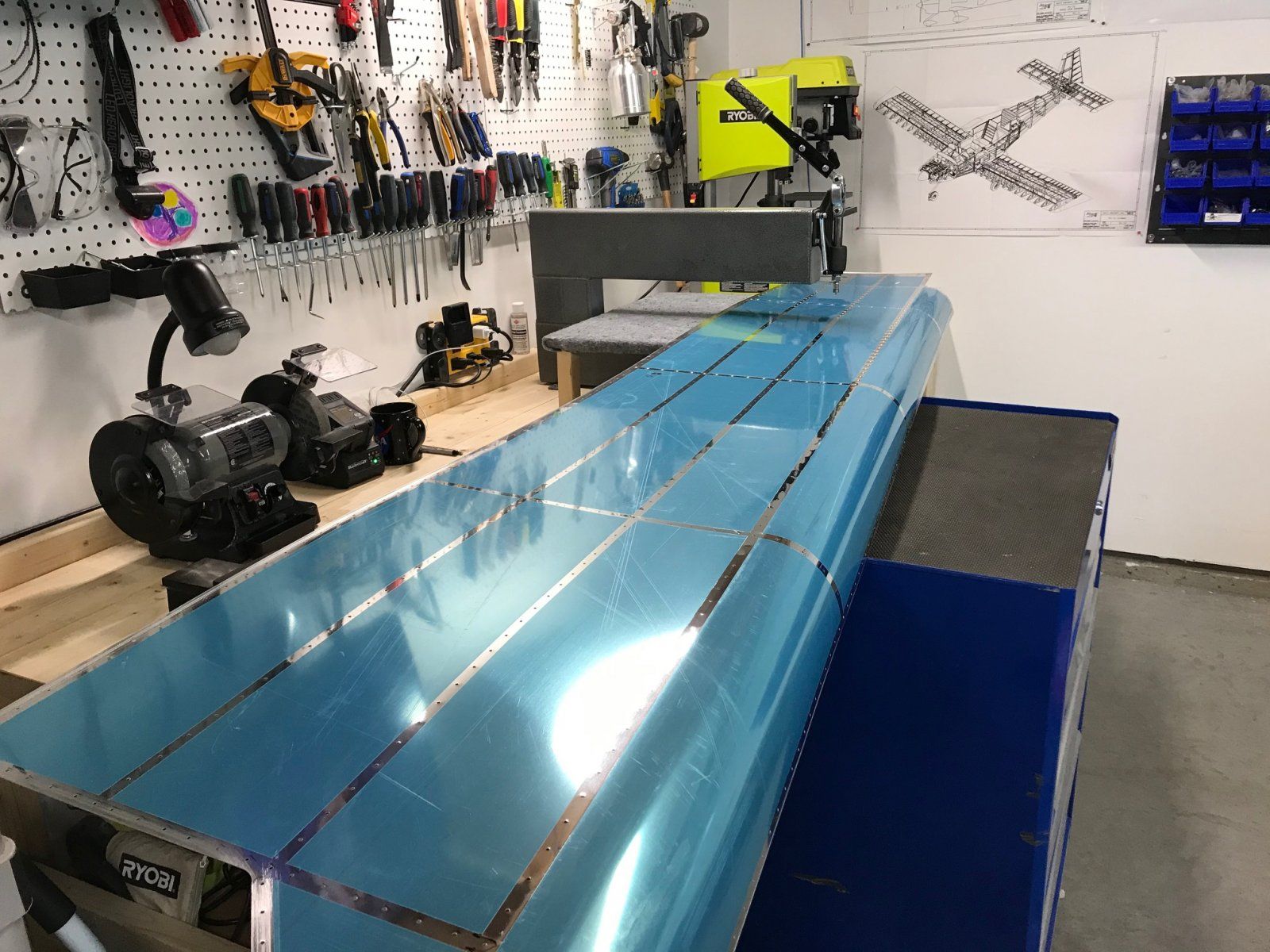

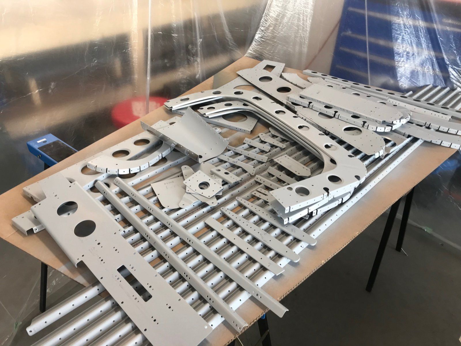

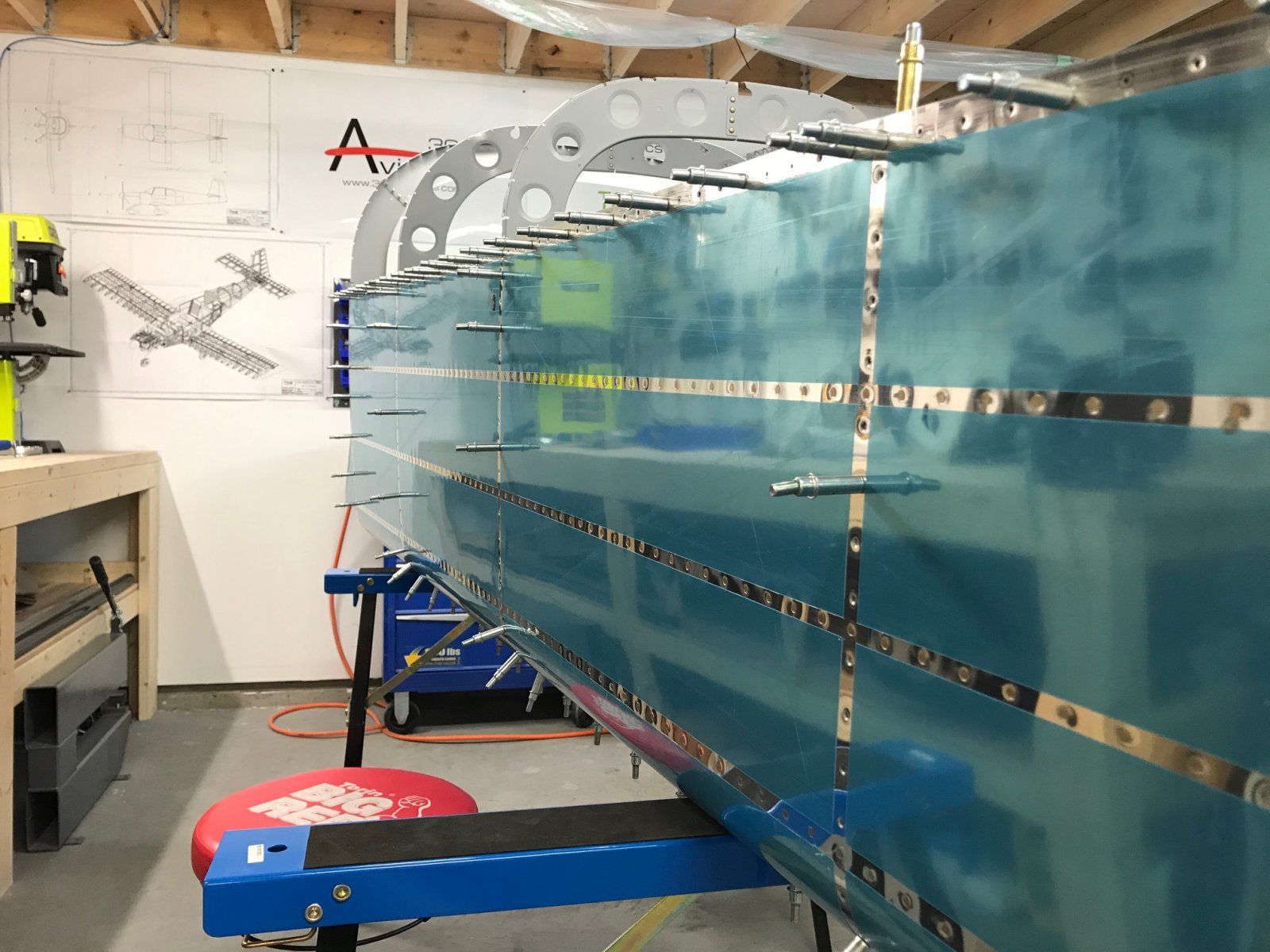

Работы по постройке моего RV-10 продолжаются. Со времени моего предъидещего сообщения прошло несколько месяцев.
В настоящий момент я приближаюсь к завершению постройки хвостовой балки. Думаю в ближайший месяц-полтора завершить её строительство и начать работать над крыльями.
Многое сделанно, кое чему научился. Сборка самолёта здорово учит терпению, пунктуальности в работе и последовательности 🙂
Я освещаю процесс строительства самолета RV-10 на своем youtube канале вот здесь: Мой канал ОТ ВИНТА
Вот несколько фото с процесса:

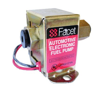

В вашем самолете будут установлены топливные насосы, типа FASET ? Можете сообщить марку насоса, которую рекомендует производитель ? Спасибо.
Уважаемый Андрей из Томска Дело в том что эта деталь в КИТ не входит. КИТ VANs RV-10 это фюзеляж. Силовая установка - это другая часть пакета и топливный насос относится именно к ней. Двигателем может быть выбран любой хороший комплект И на его основе будет сделана Силовая Установка Называется онa FF (Firewall Forward) = все что впереди Противопожарной перегородки Именно составитель этого пакета FF будет рекомендовать насос , никак не VANs

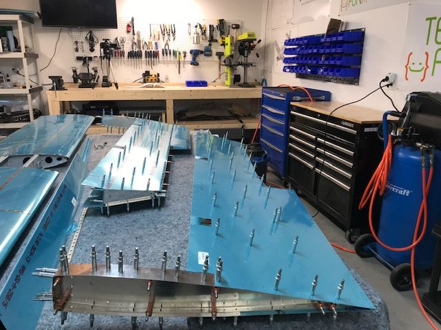

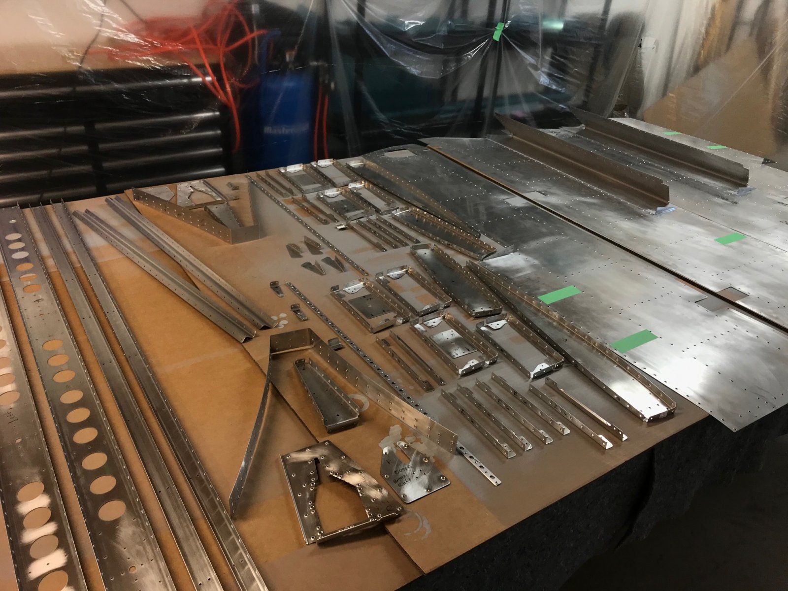

Работы по сборке крыльев для моего VANs RV10 в полном разгаре. Постепенно выкладываю видео на свой канал о прогрессе в постройке самолёта.
Паралельно с этим занимаюсь разработкой авионики. Вот сделал небольшое видео из трёх частей посвященное именно теме разработки авионики. Если кому покажется интересным выкладываю его здесь:

Сразу вопрос, а подскажите модели расдиостанций без собственных панелей? какой у них протокол используется для управления?
Это зависит от производителя. Например Trig не выдумавали велосипед и используют классический 485 ( TMAP bus) между головой и блоком приемника\передатчика. Можно использовать и RS232 с внешними панелями. Там все понятно и доступно. С Garmin немного сложнее - у них свой протокол но зависит от модели. Хотя если вы приобретаете под специфический проэкт и планируете продажи то компания, производящая данный приемник предоставит вам информацию по командам (протоколу). Reverse engineering для штучного использования не сложен, ничего шифрованного я там не встречал. Advanced Flight systems продают только в комплекте со своей головой (блоком с кнопками) но там протокол простой.
