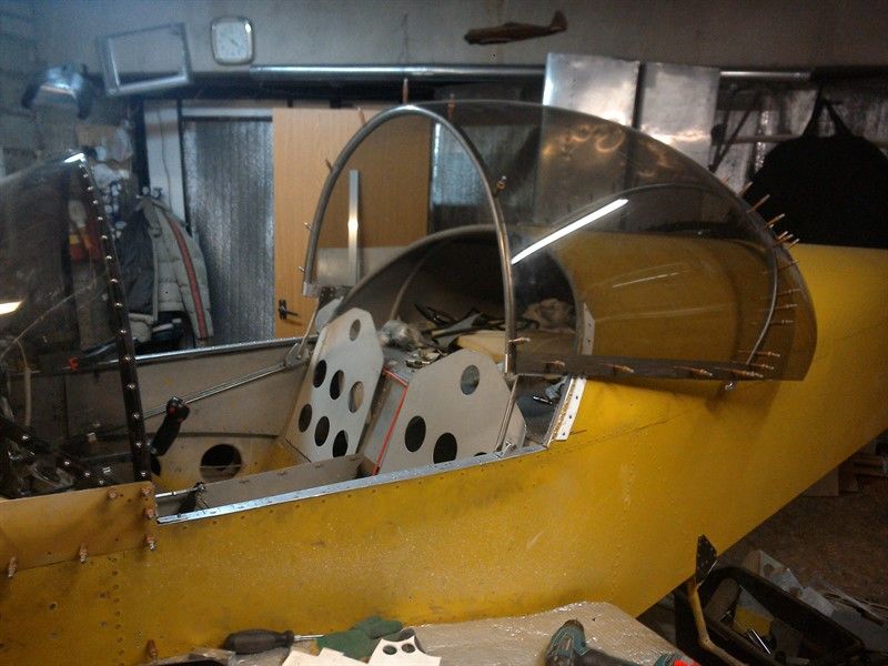

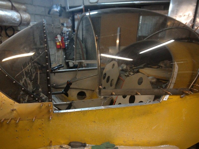

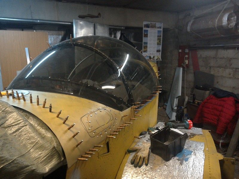

А почему решили что там именно лифты стоят? Мне кажется обычные жесткие тяги, с жесткими шарнирами внизу, имеющими одну степень свободы, а посредине фонаря сзади - каретка , которая катается по направляющему полозу на верхушке гаргрота.  Получается 3 точки подвеса, почти как на автомобильных сдвижных дверях.
Вот

Хороший  вариант,  стоит  взять на  вооружение. [smiley=thumbsup.gif]
