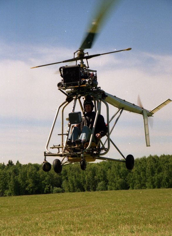

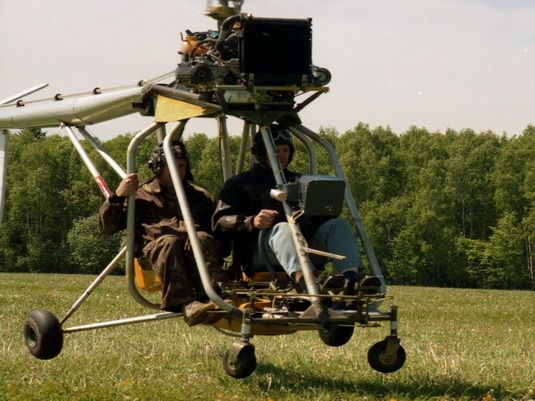

Во-для примера. Кстати, можно взять компоновку за образец.
    77,1 КБ · Просмотры: 274
Это мы вдвоём.
    51 КБ · Просмотры: 260

А чем Вам не подходит "серийная альтернатива" в приведённом мной выше примере моего вертолёта АБ-3. Вы описание прочитали?. Там втулка НВ и автомат перекоса от КА-15, лопасти -доработанные от КА-26, двигатель-автоконверсия, очень широко применяемая сейчас на вертолётах, главный редуктор-мост Форд-Сиерра, тоже очень частое решение с большим запасом прочности по приводимой мощности.
Думаю с Вашей производственной базой собрать хороший вертолёт не составит труда.
Приглядитесь к уже построенным и хорошо летающим аппаратам, в том числе к  соосникам(управлять проще, отсутствует ХВ). В Кумертау слепили очень удачный компактный и лёгкий соосный двухместник под 912-й Ротакс.
Дерзайте.
