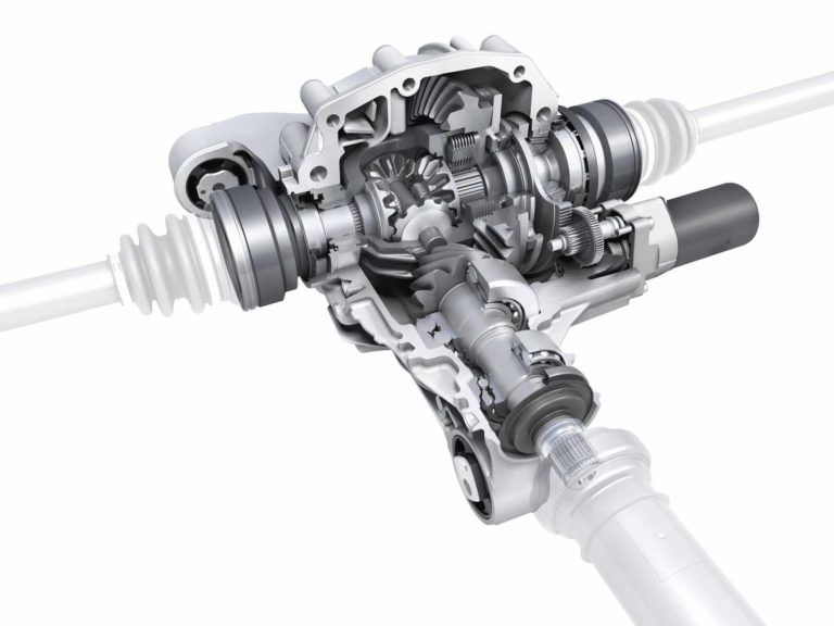

Если ТС  не против, расскажу про один очень необычный редуктор.
Буквально только что я его заказал и оплатил.
Это шедевр фашистского автопрома - редуктор ZF для Кайена и Туарега, с УПРАВЛЯЕМОЙ (!!!) межколесной блокировкой!
Одна из полуосей связана с корпусом дифференциала через мокрую многодисковую муфту, сжимаемую усилием от 12-вольтового электромоторчика.
Чтобы превратить этот редуктор в вертолетный, нужно будет сделать выходной вал и вместо шестерен дифференциала установить храповую муфту.
Как это будет работать:
изначально храповик выключен, моторчик обесточен. Двигатель запускается и прогревается. Затем на моторчик подается напряжение, такое, чтобы момент сжимаемых дисков не задушил двигатель. Ротор раскручивается, и когда обе стрелки тахометра ИТЭ-2 сойдутся, включается храповик, а моторчик обесточивается, диски расходятся.
В случае отказа двигателя храповик выходит из зацепления и начинается мифическая авторотация для тех, кто умеет ею пользоваться.
Плюсы этого редуктора:
Алюминиевый картер
Огромная мощность - до 500л.с.
Минусы - большой и тяжелый

оччччень бооооольшой!
имхо если и использовать , то только саму ГП.

ТС совершенно не против, позвольте добавить пару копеек....
"Блокировка" - в данном изделии НЕТ блокировки, дисковая фрикционная муфта является лишь (!) частью дифференциала повышенного трения
"Моторчик" - порнография, как и многое что делает современная школа ZF, ушли старые кадры и инженерная школа уступила место оптимизаторам с полиэтиленовыми шестернями внутри. Конструктивно данный механизм является моторчиком стеклоочистителя со следящим механизмом положения исполнительного органа.
"Картер и потроха" - он имеет необходимые приливы в радиальной плоскости для заневоливания в силовую структуру, по рисунку наблюдаю стандартное расположение для инсталляции в типовой подрамник. Оно сильно не удобно.
"Огромная мощность" - заблуждение! Модуль пары и критический диаметр привода соответствуют .... 150 л.с повозке за хлебом!
Двигатель может быть любой мощности, это не особо влияет на коэфф. сцепления движителя с покрытием, а привод рассчитывается и выполняется именно по реализуемой мощности (моментом).
"Муфта фрикционов будет работать обгонкой" - данный механизм является в стоке Включателем, кратковременным и маломощным, Вы как понимаю из текста предлагаете использовать его как Выключатель? Или Размыкатель? Оно принципиально не способно исполнять роль нагружённого продолжительно механизма, ибо как написанно выше есть моторчик стеклоочистителя.
Надеюсь Вы успеете сдать бесполезную железку назад.

Не продолжительно нагруженного - муфта лишь раскручивает ротор. А продолжительную нагрузку несет храповик. Все как на Ка-26.

По работе муфты ясно.
Выключателем  или включателем  обгонной муфты  ни что не может быть кроме простой обгонной муфты....... там  сек.   а то и доли секунды   решают все...... А если брать шестерни от самосвала   не получится аппарат  по ТС. И зачем его брать......все давно изобретено..... надо просто взять самое лучшее   со всех известных Вам   аппаратов...
Редуктор из деталей самосвала будет легче стокового редуктора Форда по сообщениям выше или сравним по массе.
