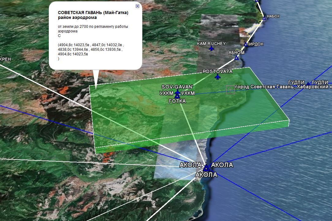

А как понять, когда зеленая зона в окурат по границам ложиться на синюю? Отлетались что ли? 🙁
@ 502
Город Советская Гавань Хабаровский край - напротив острова сахалин, весь район покрыт синей и зеленой зоной одновременно, в нутри зоны еще зеленая зона, но это понятно аэропорт, с запретными зхонами тоже ясно, красные точки - это у нас военские части в реале, локатары и т.д над ними как я понял тоже полеты запрещены.
По наслойке зон получается, что ?
Почему Анапу-Витязево сделали зеленым постоянно, они ведь не круглосуточно работают?
Программа устроена так, что воздушное пространства класса С, не начинающееся от земли, показывается синим цветом, но выглядит, как будто начинающееся от земли.
В районе Советской Гавани, есть зона класса С - диспетчерская зона аэродрома Май-Гатка - прямоугольник 60x35 км, от земли до 2700 метров.
Синее там - это РЦ Хабаровск, который начинается от 5100 м и выше.
Также есть от 2400 и выше класс А на воздушных трассах (на картинке синие и тонкие белые).
Т.е. все, что вне зеленого прямоугольника это класс G до высоты 2400 м, а выше - вне трасс тоже класс G до высоты 5100 м.

Спасибо за пояснение, но тут тогда вопрос, все площадки получаются под зеленой зоной то есть летать там нельзя и взлетать тоже, остается с проселочной дороги или поля, что я так понял сейчас тоже запрещено, получается нарушение, правильно?
