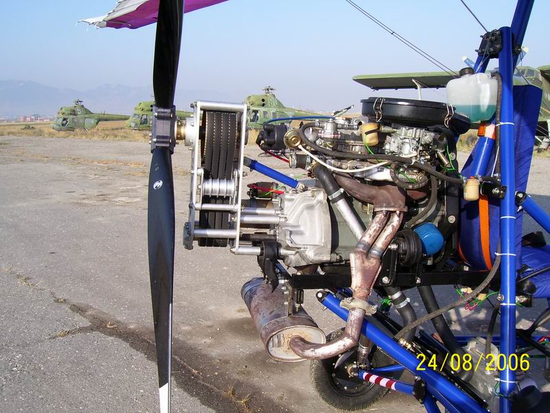

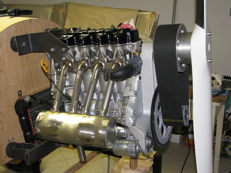

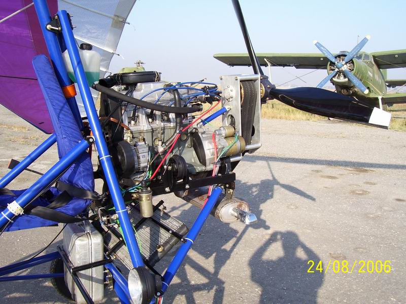

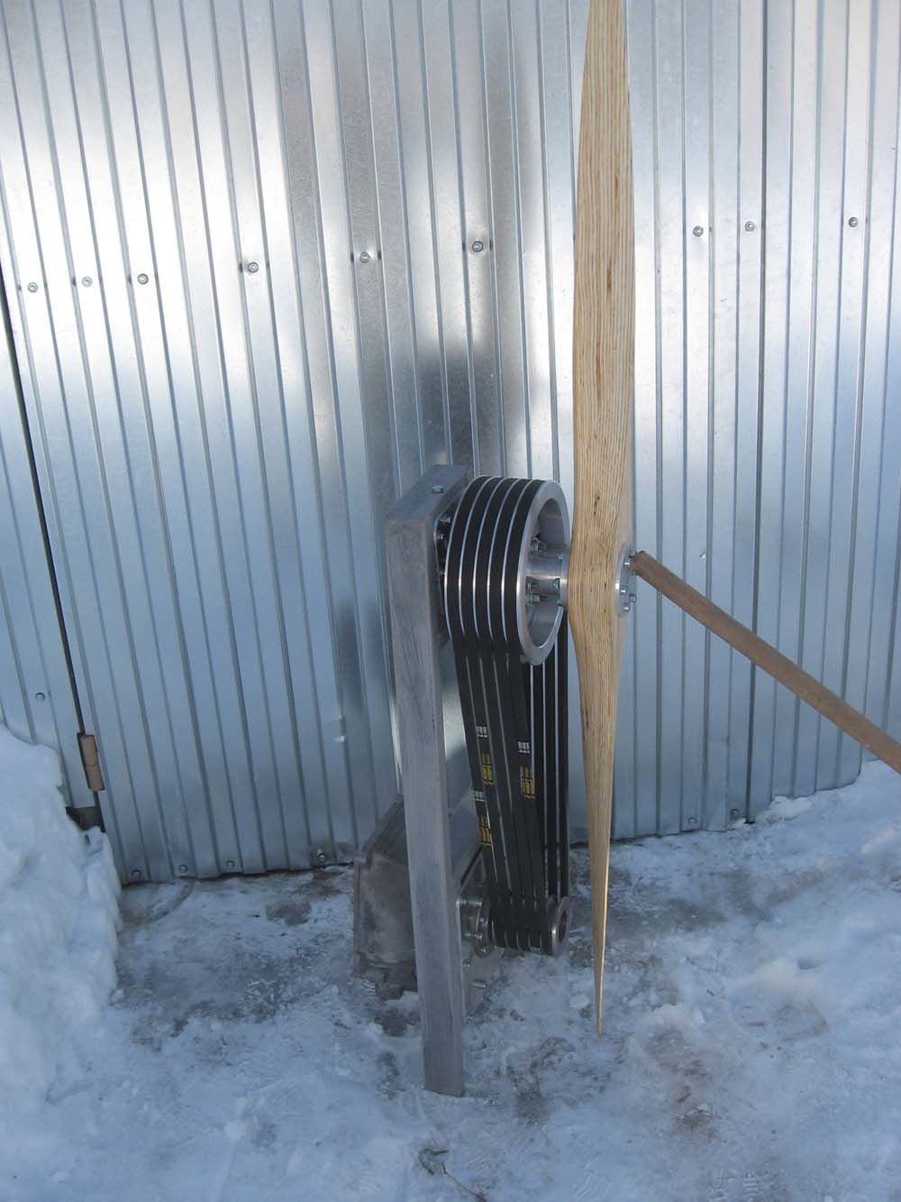

СУ на базе двигателя ВАЗ (классика) и клино-ременного редуктора

Несколько клинововых ремней и еть как один поликлиновый. Все просто
Atakum, передачу мощности несколькими КЛИНОВЫМИ  ремнями практикуют давно, но , если каждый из ремней нагружен номинально, они начинают достаточно быстро вытягиваться, но незадача в том , что вытягиваются они не одинаково, восстановление натяжения не обеспечивает одинаковой загрузки ремней -- дальше процесс идёт по возрастающей. Методики по расчёту таких передач ограничивают допустимое количество параллельно работающих ремней. И второе. БОльшая высота клинового ремня по сравнению с поликлиновым (при их одинаковой расчётной мощности) не обеспечивает ему более высокой прочности на растяжение. Количество корда (как раз и передающего растяжение) в поликлиновом или равно или несколько больше  (больше места для размещения корда)  чем в клиновом ремне. -------------- одним словом не всё просто.  🙂 😉 :~~) Дельталётчики прошли этот "курс" давно.
Тут конечно не клиновые ремни. http://www.lkbrtov.cz/vlastovka.html  но автор не побоялся что сломается коленвал

Тут конечно не клиновые ремни. http://www.lkbrtov.cz/vlastovka.html  но автор не побоялся что сломается коленвал[/quote]
Присмотритесь. В плите стоит подшипник,разгружающий вал.
Присмотритесь. В плите стоит подшипник,разгружающий вал. [/quote]
Ну да я увидил, если же он шкив посадил бы сразу на конец коленвала не набирая длину узла, установив движок под углом (45гр к примеру)  крепление ведомого шкива оказался бы в базе движка, я думаю нет там той нагрузки которого нужно боятся, вобще клиновый ремень не пробуксовывает от самой идеи клина там поидее просто не должно быть слабины, это плоский ремень  прижимается натяжкой. Кто нибудь пробовал регулировать натяжение поликлинового ремня генератора на авто? Там нужно поймать момент когда слабина выбирается, чтоб не загрузить подшипник генератора уменьшив этим его ресурс, одно время на Грантах и Калинах эти ремни ставили с преднятягом на заводе без возможности его регулировки, и провозгласили это нерегулируемым узлом на весь срок службы, народ менял подшипники генераторов а часто целиком его с первой тысячи пробега , мой тесть поменял на второй, это придумка инженера любителя тянуть ремни обошлось "раком" многим автолюбителей пока не вернулись к прежней схеме

В общем решил остановиться на зубчатом ремне от Gates c его же шестеренками. К счатью эта тема хорошо рассмотрена -
http://www.reaa.ru/cgi-bin/yabb/YaBB.pl?num=1322994229/0

С поликлиновыми ремнями делал редуктор на Хонду л13 . Но выяснилось , что и пяти ремней не хватает , через какое то время начинают растягиваться и гореть . Видимо слабоваты на такую мощность . Использовать можно но на небольших мощностях до 40-50 л.с.  Видео испытания с тем редуктором . Впоследствии заменили на Черновский редуктор.  https://www.youtube.com/watch?v=Xl4THZJa-xk
