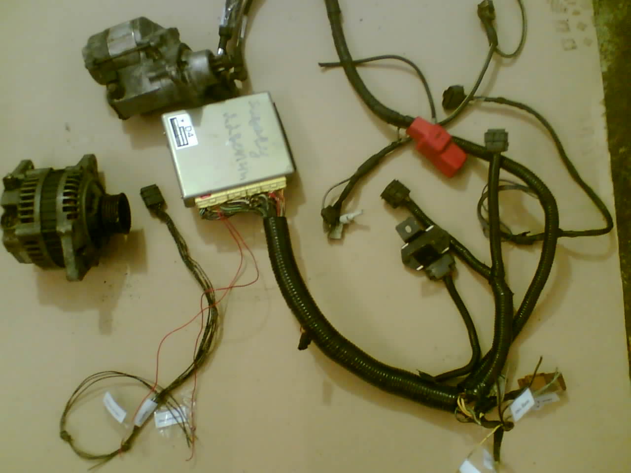

СУ  на базе двигателя Субару с редуктором.  www.aviacontour.com
    38,9 КБ · Просмотры: 212
Нуу... ща начнется.. держись Анатолий. 😉   Для начала : ресурс проверен на стенде или налет лидерного образца? Ценник на редуктор? В цену (б.у.) 25 входит процессор? Какой? 😉

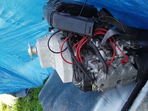

Редуктор входит в цену комплекта. В комплект входит: двигатель, редуктор, стартер, генератор, провода (переделаны), блок управления (родной D 4). Двигатель EJ-22 прошел 170000км. Компрессия 12 ед. Цена комплекта 2300$.

Вообще-то меня интересовал заявленный гарантийный ресурс 500ч редуктора, ну и ценник оного.  А пробег 170тыс.- цифра далеко не радужная  :-/
Гена, может там просто проблемы с чрезмерными вибрациями? У нас заводские уже маршруты на облет ЛЭП на лидерных образцах автожиров около года на субариках летают без приключений, а там с вибрациями тож не дай бог. 😎
Двигатели Субару выхаживают по 400000км. и более. Впрчем есть альтернатива-купить новый двигатель с навесным за 6500$.
Редуктор стоит 600$.
Ценник реальный,  по наработке лидера редуктора,  есть реальные данные? Про ресурс Субариков и их болезни знаю не по наслышке: и рулевал и летал.  😉

Вот новый редуктор
и его комплектующие: зубчатая пара.
Это в сборе:
Редукция доступная для заказа: 2,36; 2,54; 3,00.
Обращайтесь. :~)
