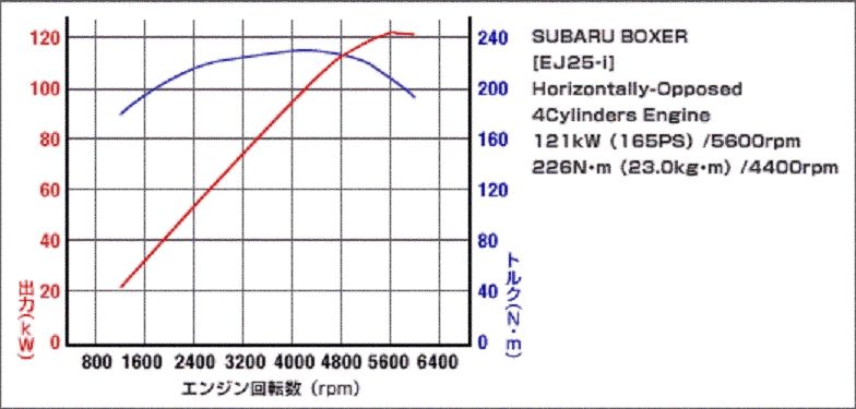

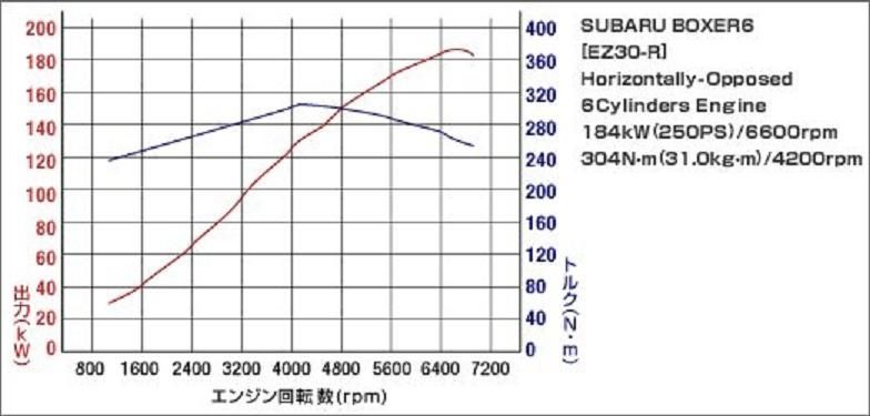

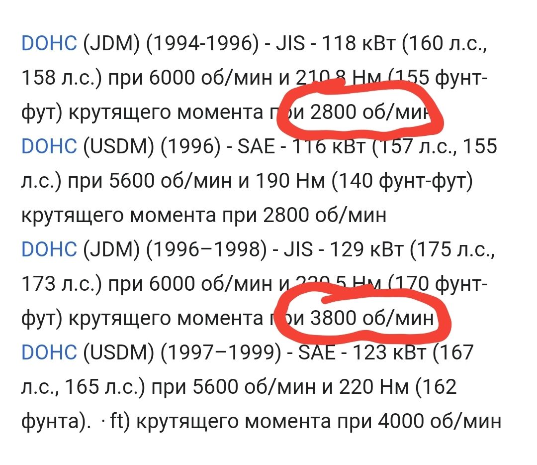

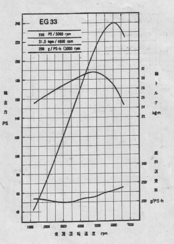

затяжелить грустный вариант ибо по данным производителя пересечение кривой крутящего момента и оборотов двигателя на 4800об.мин
