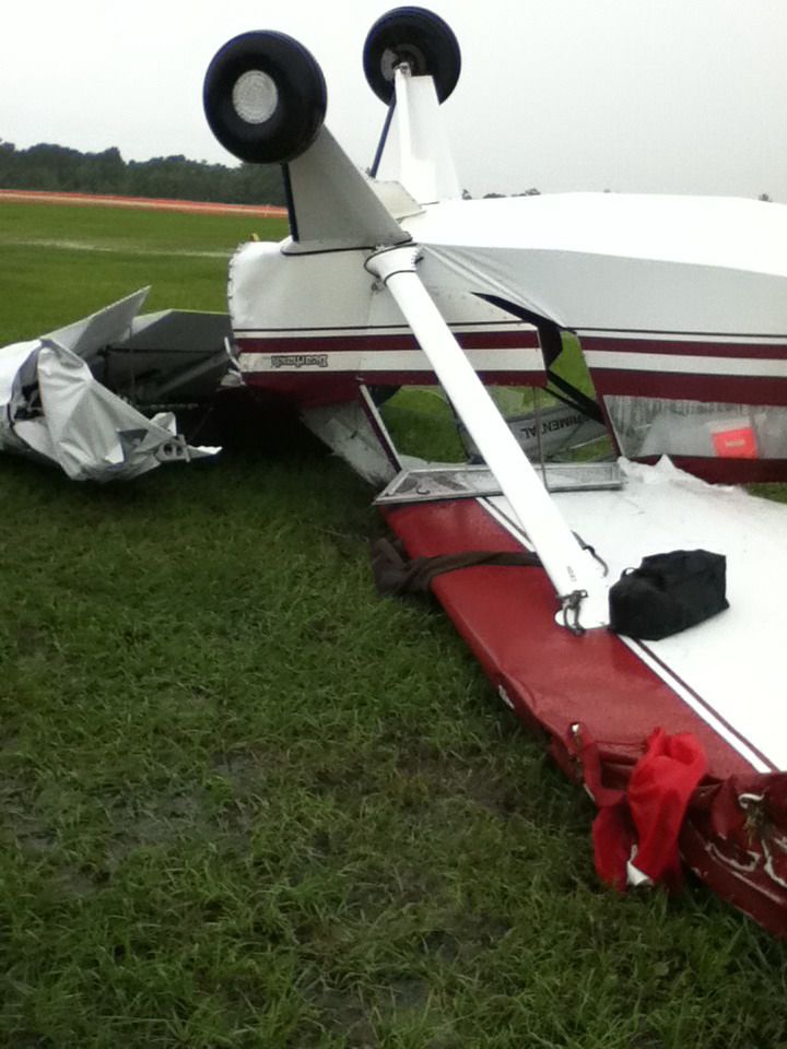

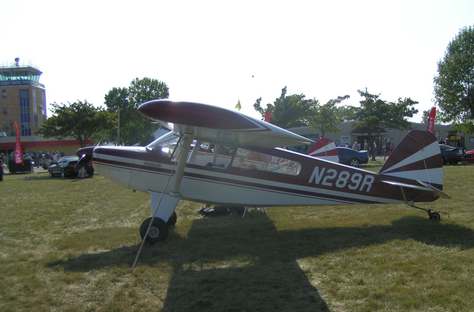

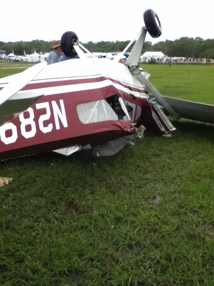

Вот самолет "BearHawk-Patrol" Bob Barrows конструктора и создателя этого самолета.

У всех по разному очень. Некоторые самолеты остались зашвартованы, но консоли крыльев и подкосы не выдержали. Самолеты завязало в узел. Некоторые вырвали штопора (на размокшей земле они не держат), некоторые вырвали даже по паре claws (трех лапый якорь с тремя штырями) который я считал очень надежным для любого самолета. Ветер был 40 м/с - больше 140 км/час и порывы вероятно еще больше. Кому они пришли в неудачную сторону, тем не повезло. Такого сильного шторма я не видел. Мы бежали в ангар по памяти т.к. его не было видно, что было снаружи, когда закрыли ворота ангара, можно было представить только по шуму долбившего дождя с градом.

Опять же из расказа АДМИНА у самолётов у которых выдержали якоря ...не выдержали лонжероны и подкосы ...Всё в кусках

Посмотрите фото Ответ #38, там по Вашему " Суровая нитка" ?

Геннадий Хазан-вообще то крыло или самолет не должны разрушаться при обдуве со скоростью 100-140 км/ч-в полете нагрузки на конструкцию сопоставимы для всех самолетов представленных на фото.  Если конечно по самолету не пришелся  удар посторонним предметом подхваченным ураганом.
На заднем плане фоток-много самолетов которых ураган не сорвал с места. Швартоваться надо нормально. Но опять же-от удара посторонним предметом и это не спасет.
Каждая из 3 точек швартовки должна держать хотя бы по  500 кг  для легких самолетов в весовой категории Пайпера, а привязные тросы не иметь слабину-дабы самолет не колбасило. А какую нагрузку должны держать лонжероны в корневой части или в районе подкоса-сами знаете, не мне вас учить.  Винтовые штопоры-плохо держат, лучше многоточечные штыри вбитые под разным углами
Постадали те, кто легкомысленно отнесся к швартовке, ИМХО.

О каких 500 кг Вы говорите? Насколько помню от 2 тонн и больше на каждую консоль должны держать швартовые. Есть самолеты, оставшиеся на стоянке с якорями, но консоли и подкосы у них повреждены. Высокопланы с хвостовым колесом имеют не хилый угол атаки крыльев на стоянке и плохо держат возникающую отрицательную перегрузку. 140 км/час это средняя скорость ветра. Какие были порывы, никто не знает. Говорить про американских пилотов, что они наивные чукотские юноши можно только не побывав здесь ни разу. 100% самолетов было пришвартовано, в то время как у нас даже на слете самолеты бросают как попало и не имеют в принципе своих швартовых. На двух крайних наших слетах мы привозили 50 комплектов швартовых и почти все расходились по участникам. Вот где пофигизм. В Грызлово до сих пор стоит красный самолет пришвартованный на 2 камня, размером с кирпич. На Северке руками держали самолеты при шторме в прошлом году и так повсеместно. Климат у нас на много более спокойный. Во Флориде, да и во многих других штатах ураганы и торнадо обычное дело.
