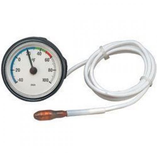

стал проявляться косяк на ж10 ( карб 08) - минут через 20-30 стал иногда давать пропуски, примерно раз в минуту, иногда без пропусков снижает мощность (обороты), до невозможности держать в горизонте.
совершил вынужденную (летаю поа только над озером), был иней на карбюраторе. после этого установил термостат и подогрев входящего воздуха, ситуация повторилась с похожими симптомами - не стал тянуть до полной потери морщности, после начала снижения оборотов сел. t охл.жидкости от 40 дло 90 гр. ( 40 без термостата, 90 с термостатом) датчик стоит в корпусе термостата, датчик и прибор ваз06. подогрев впускного коллектора от ож присутствует, подогрев узла дроссельной заслонки присутствует штатный для этого карбюратора, подогрев воздуха от глушителя присутствует, срез выхлопного из глушителя чёрный, свечи тёмно коричневого цвета. жду диагноза и лечения по интернету  ;D
а если серьёзно - где копать? на что грешить.
да, сапун выведен в воздушный фильтр, масло не убывает, температура редуктора в норме. Льда и инея на винту не наблюдал.
Может проблема с обогревом коллектора?
то есть? недогревается? перегревается? обогрев коллектора включён в малый круг параллельно, на ощупь подводящие шланги тёплые, с подогрева узла дроссельной заслонки сброс идёт прозрачной трубкой в расширительный бачок - циркуляция присутствует.
чуть позже скину фото.
Я имел ввиду недогревается, ну в смысле слабая или нет совсем циркуляция, но если с этим норма тогда причина в другом.

Все смптомы обмерзания карбюратора.
Надо мерить температуру воздуха на входе в карб.
Может не эффективен теплообменник подогрева?
Хотя при обмерзании обычно замерзает одна камера и когда даёшь полный газ открывается вторая  и дельт переходит в уверенный набор.
Но температуру входящего воздуха померить надо бы.
Без термостата летать не стоит.
По идеи при отсутствии термостата коллектор вообще может не греться.

свой первый полёт сделал на этом аппарате вообще без термостата, было всё ОК, при t воздуха -15, t ОЖ не поднималась выше 40. в след. полёт была больше влажность, и выше t воздуха, случилось несколько пропусков с интервалом в минуту - две. решил что обмерзание, через неделю выяснил что точно обмерзание - сел на вынужденную. после этого поставил термостат, сделал кожух на выпуск, симптомы не исчезли.
Чем и как измерить t воздуха на впуске?
